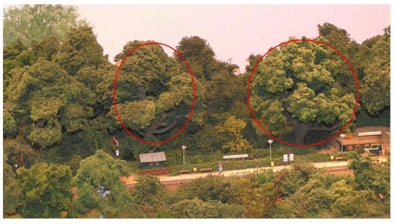

daar is ie:
dit is schaal N, module: Houthem st. Gerlach(2005 gemaakt)
het rechterboompje met Woodland clumpfoliage geplakt..pluk voor pluk...
de stam en takken zijn van takjes heide( Calluna ) gemaakt. Dus de gewone hei die op droge zandgronden groeit en die nu bijna uitgebloeid is
Jos

goed hoor!! echt mooi! :o
woodlands is wel een duurder merk dan heki of busch..
maar is ook anders, het zijn echt van die plukken..
er zit soort draad in.
