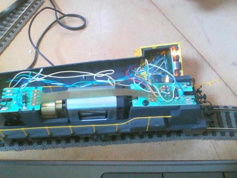

Hallo allemaal,
Vandaag was ik weer eens thuis bij mijn ouders, en ging ik weer aan de slag met de treinbaan. Ik rij digitaal met pc, dus koploper aangezet en hem het werk laten doen. Toen wilde ik 2x 2200 in dubbeltractie laten rijden (achteruit) maar het geheel bleef stilstaan. Wat bleek: de ene loc slipte, en de andere bewoog niet. Ik de locs los gekoppeld, en de voorste kwam braaf (achteruit) aan rijden, de andere loc niet. Die op een klein testbaantje gezet. Toen bleek dat hij wel vooruit wil rijden, maar niet achteruit. Het vreemde is dat het licht wel mee wisselt. Heeft iemand hier wel eens last van? Het gebeurde spontaan, heb het nog niet eerder gehad. Iemand tips?

Waar houdt ik dan mijn + en - van mijn multimeter?
Hier heb ik een plaatje van hoe mn loc er nu uit ziet (open)
Timo

05 May 2014, 15:31:21 »
Aan de twee draadjes die naar de motor gaan.
Kan ik op die foto niet zien.

de grijze en de oranje draad.
