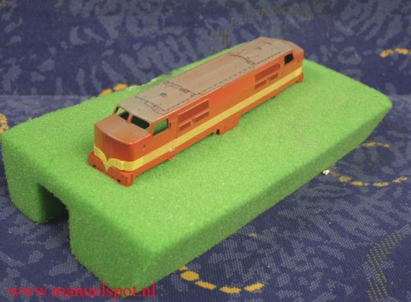

Ik heb nu de kap volledig gespoten en ben klaar voor de transfers.
Eerst de lok in het Vos oranje spuiten.
Vervolgens de lok afplakken.
En dan maar zwart spuiten. Na het spuiten gelijk de tape eraf halen voordat de verf droog is en je de droge verf met de tape mee trekt.
Nu moet de lok nog even drogen en kunnen de transfers erop.

Het kan aan mij liggen maar zit er geen lichte vlek in de oranje band aan de rechter kant?

haha,
dat is lichtinval
manuel

Daarom lijkt de oranje kleur op de bovenste 2 foto's ook zo vaag, ik dacht eerst, he dat toch zeker niet de goede kleur
. Ik bedacht me direct daarna dat dat licht inval moest zijn
maar hij ziet er al strak uit, ik blijf het toch één van de mooiste kleuren combi's vinden voor een loc.

Vraagje, waar spuit je mee (de verf dus) ziet er strak uit. Waarom spuit je de hele loc rood voor die band. Dekt het zwart niet geheel? Als ik dekkende kleuren gebruik, spuit ik alleen een deel. (Acrylverf)
In het zwart is het echt een monster, geweldig.
[edit] stommeling die ik ben, op de achtergrond staat me toch een berg revell potjes, het zal wel revell zijn?

Ik heb als eerste een goeie grondverf gebruikt.
Vervolgens heb ik het oranje van Kleinspoor erop gespoten.
Dit laten drogen en toen de band afgeplakt en vervolgens Reveel zwart erop gespoten. Uit evaring weet ik dat ik dit kan doen zonder problemen.
Manuel
