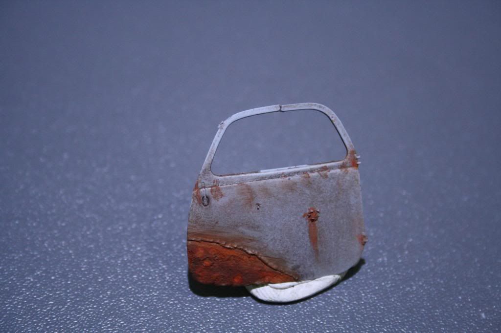

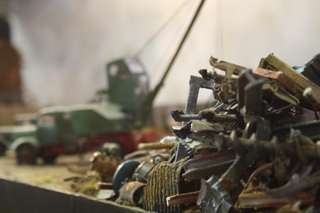

een kras die gaan roesten is doen we als volgt na:
eerst maak je een kras
nadien maak je sneetjes, van de kras weg naar boven toe opnieuw ongeveer onder 45 graden
en dan bekom je dit:
volgende stap is van de roestzones donker roestkleurig te schilderen
en er dan rostroest pigmentpoeder in te strooien waardoor je schakering en reliëf krijgt
als dat droog is geef je de boel een washingske
en met je poeder van daarnet trek je roestsporen
dit is dan het voorlopige resultaat:
al bij al nog eenvoudig en snel te doen.
sdz1976
Berichten: 2234
ovmv.be
Re: Schrootbaan in spoor 1
Reactie #16 Gepost op:
01 May 2014, 10:59:36 »
Het eindresultaat : een wegrottend voertuig voor op de schrootbaan:
Aangezien het dak niet echt dat was heb ik er 1 gemaakt van een stuk stof
Heb eerst 2 steunen gelijmd en daarna een stuk stof wat te groot geknipt en de zijkanten omgeplooid met lijm ertussen
en op de koppen een stukje metaaldraad ertussen.
Vervolgens goed ingewreven met verf en onmiddellijk in de wagen gelijmd en er wat vorm ingeduwd ,welke er zou inblijven als de verf was uitgedroogd.
En nadien uiteraard verweerd.

Is zeer zeker mooi gedaan.
Sta er wel van te kijken dat hij platte banden heeft maar dat de ruitenwisser pas nog het mos heeft weggewist.
Ik weet het tis een flauwe opmerking, sorry
Nog een tip
spuit eens een auto roestbruin , strooi als het droog is hier en daar zout en bakpoeder op het model , maak het nat en laat het goed drogen.
spuit de auto in de kleur , spoel na droging met warm water en een kwast het zout weg. (geleerd van John Vogelaar)
Vraagje, die zwarte cabriolet die bij het seinhuis ligt , wat voor auto was dat?
die boogjes in de betonsegmenten ben ik hier in Nederland nog nooit tegengekomen.

Mmm, ik zou verwachten dat de naad tussen carrosserie en achterspatbord ingeroest zou zijn in plaats van een grote roestblaas onderaan de plaatrand. Kijk maar bij kevers en R4 tjes. Verder zijn die ventilatiesleuven in de motorkap nogal gevoelig voor verbuigen en roesten.

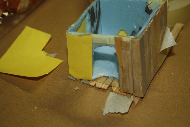

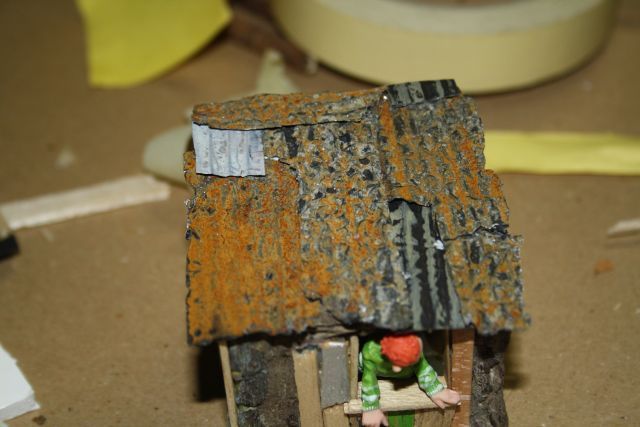

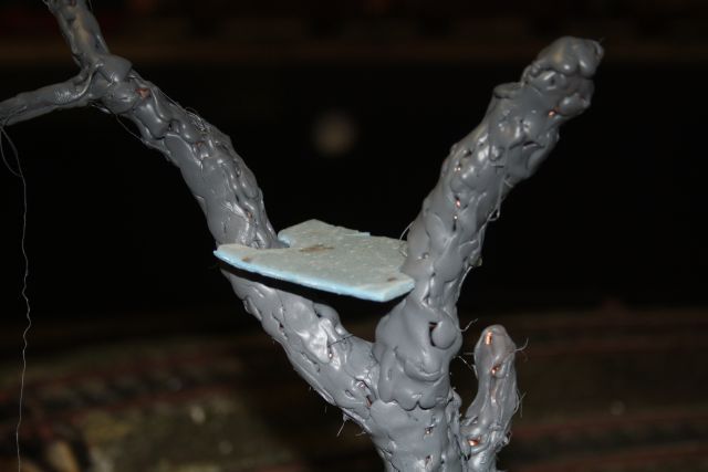

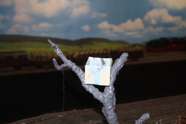

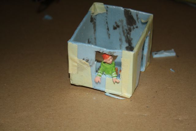

Het was al een tijdje een idee van mij om een oude verknoeste boom te maken met een boomhut erin.
Deze kan dus ook nog eens mooi de betonplaten afsluiting omver en stukduwen.
Hieronder zie je hoever ik al sta.
De boom is gemaakt uit gevlochten koperdraad die met hete lijm is bedekt . deze word ingestreken met houtlijm en bestrooit met een mengselke uit eigen keuken .
Vervolgens maak ik uit dun isolatiemateriaal (het kan ook met architectenkarton) een basis volgens de contouren van de boom.
Daar word dan met behulp van dubbelzijdige kleefband Houtfineer en balsa en stukjes golfplaat in alle vormen en kleuren opgeplakt .
En krijgt de hut een verroest golfplaten dak dat eveneens in eigen keuken word gemaakt uit flessenlood en of wegwerpschotels.

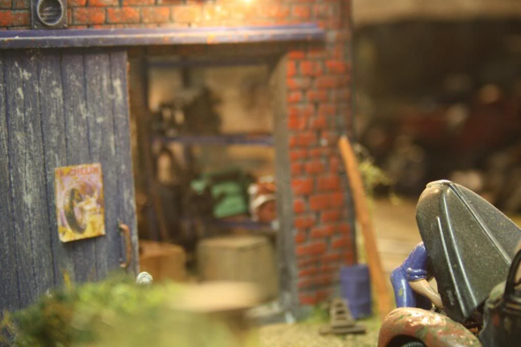

Na de opendeurdag wat foto,s genomen met statief, van de (een paar details na) afgewerkte baan.
