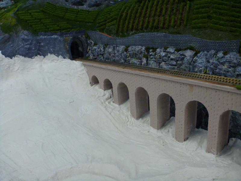

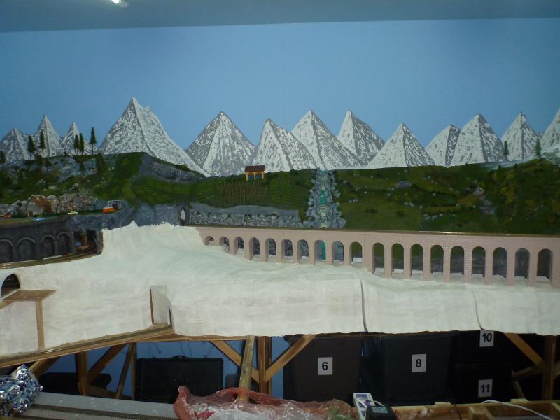

Vandaag weer een hele lap gipsverband aangebracht. Wat is dat toch fijn spul om landschap mee te vormen. Ik laat de boel vannacht eens lekker drogen en morgen zien we weer verder.
Groet, Ed

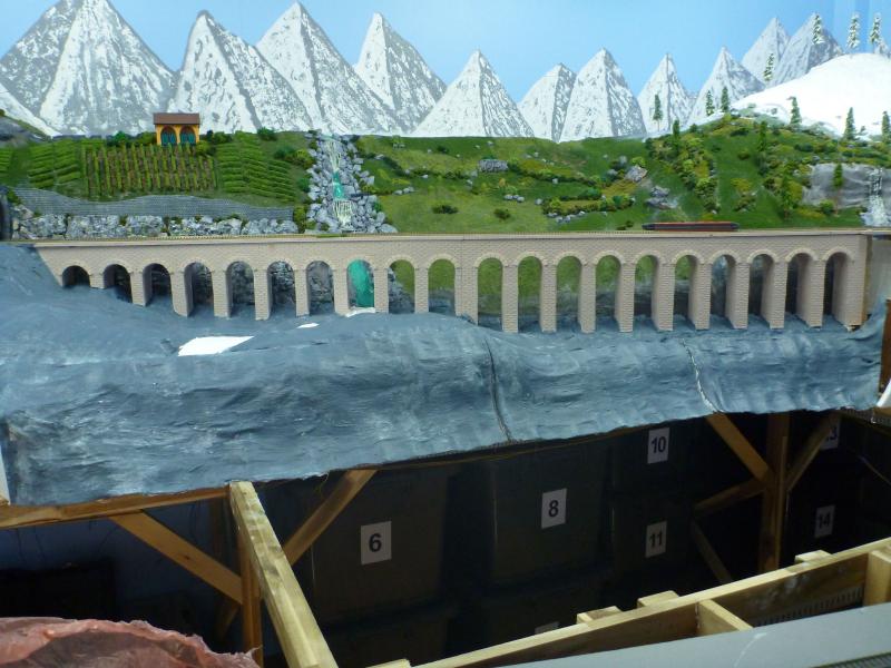

Slechts een klein klusje vandaag, ik wil namelijk vandaag ook nog een beetje fietsen aan zee. Even lekker in de buitenlucht.
Eerst gedeelte van het gipsverband bekleed met modelgips.
Groet, Ed

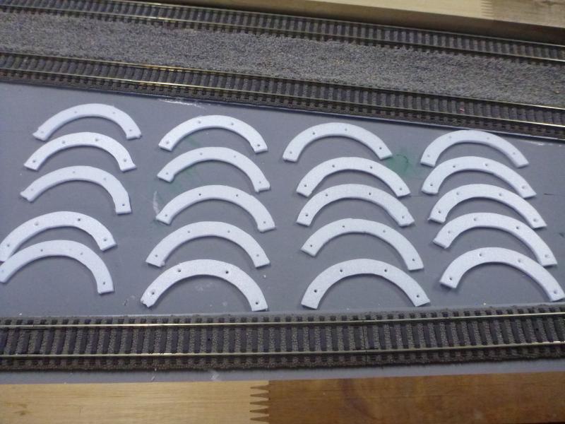

Deze morgen weer een heel stuk in het gips gezet. Zoals eerder verteld zijn de 3 voorste panelen uitneembaar en dat is erg prettig. Ik wil wel een soort van "inserts" maken om de brede naad te camoufleren. Ook moet ik nog 20 rollagen voor het viaduct maken. Werk zat hier
Groet, Ed

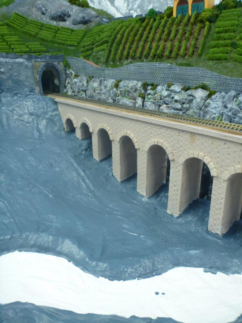

De rol-lagen zijn klaar. Gelijk maar op het viaduct aangebracht en voorzien van een laagje verf.
Tevens het gips voorzien van een donker grijze grondkleur.
van stukjes foamboard .........
tot rol-lagen

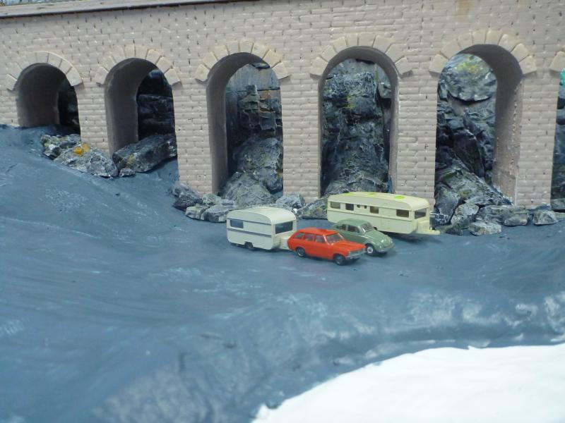

Dit stuk trein is opgekocht door Josef Fliebelflauser die er een passanten-camping gaat exploiteren.
Het terrein ligt direct aan een riviertje en heeft een mooi uitzicht op Funkenheim en het lager gelegen meer (moet nog gegraven worden
Het terrein voor de toekomstige passanten-camping.
Groet, Ed

Nier iets te schuin voor een camping? Je rolt zo je bed/tent uit.
Gerard van der Sel.
Holzburg (IIIb/IVa) schaal N.
Kijk ook eens bij de
bouw
en lees de
avonturen
Berichten: 5810
Reactie #974 Gepost op:
27 July 2015, 10:19:28 »
@ Gerard: Nee, niet te stijl. Kijk maar.
Groet, Ed
