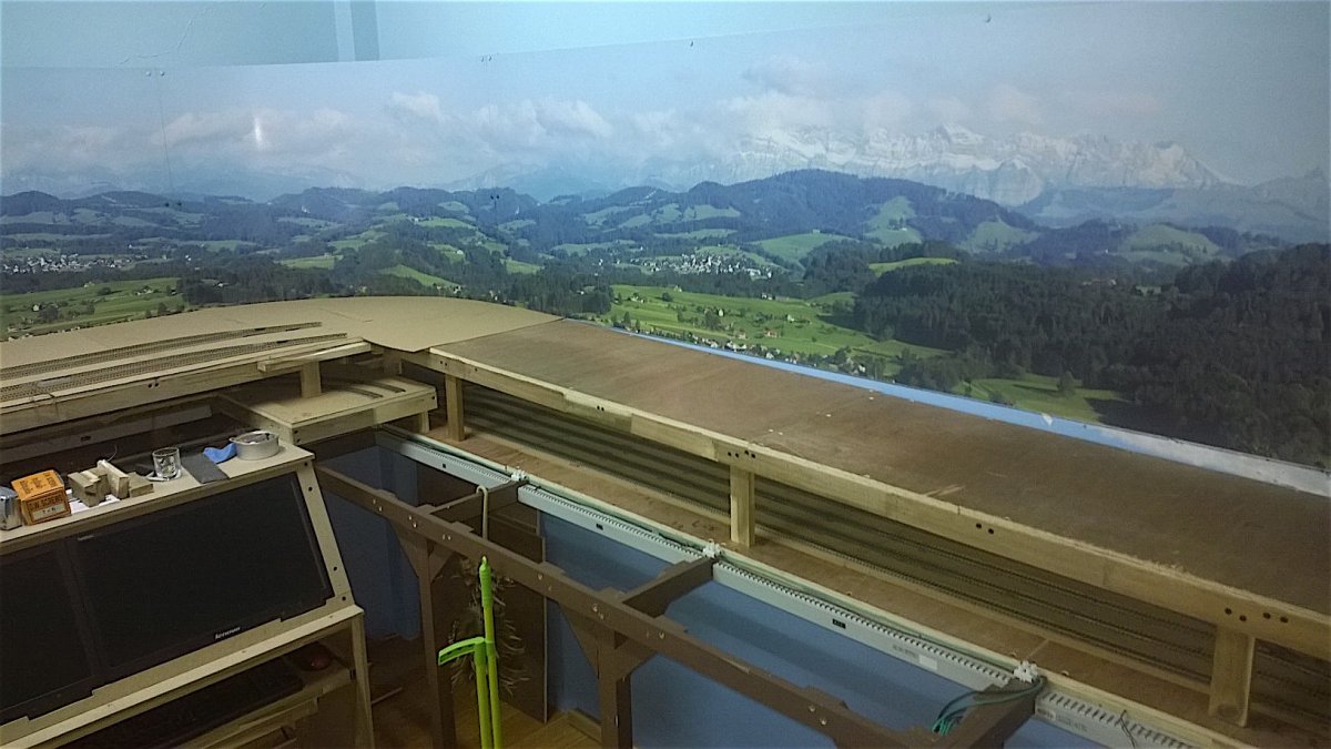

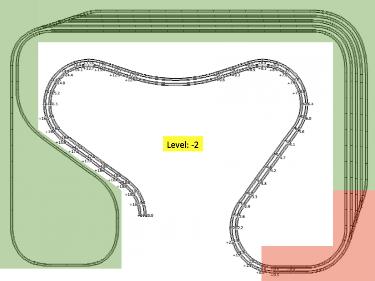

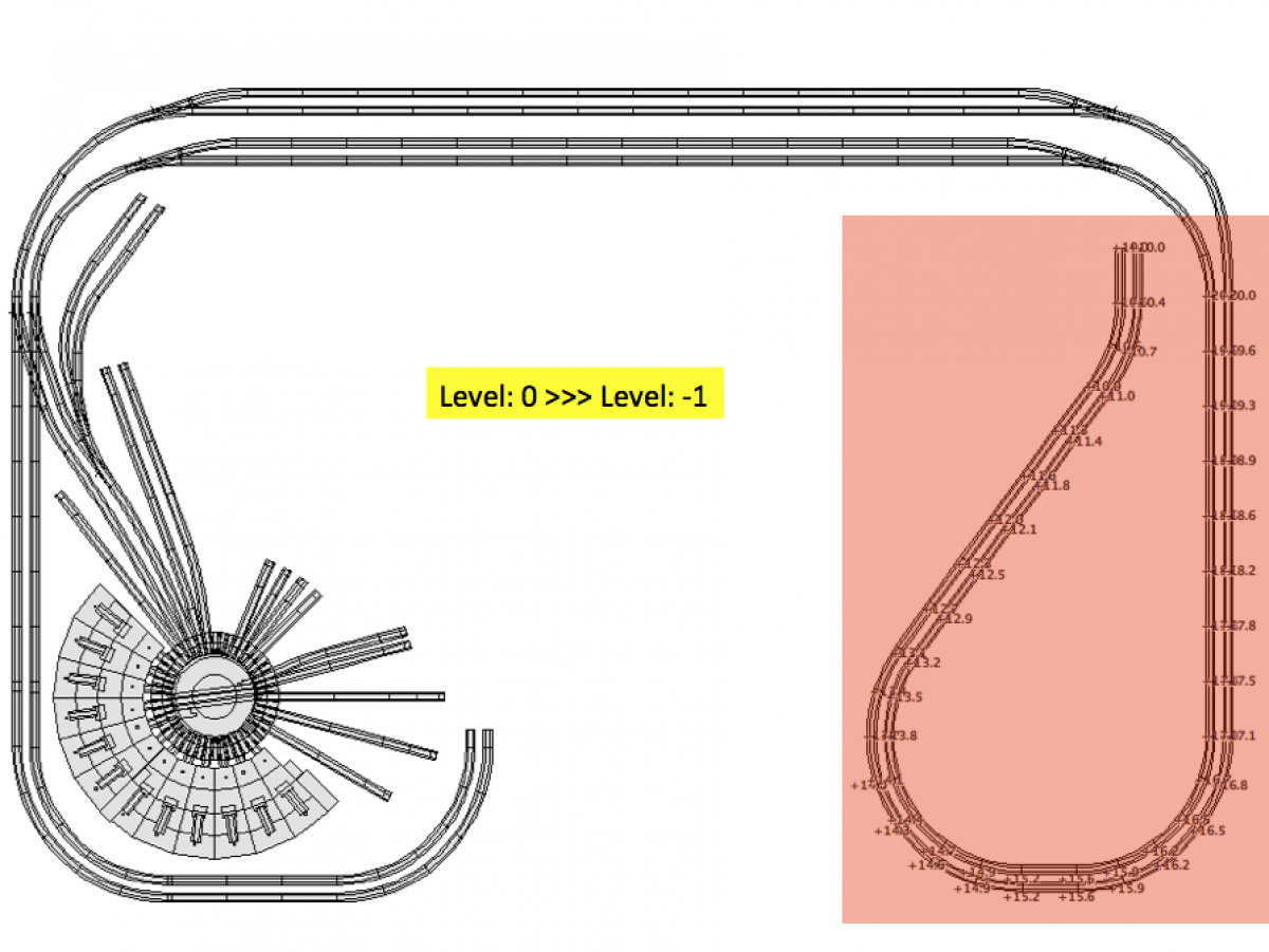

De volgende klus:
Funkenheim (level 0) en schaduwstation Bad Bergstein (level -1) met elkaar verbinden.
Maar voor het zover is moet er eerst nog iets op level -2 gebeuren. De wissels van schaduwstation Holzburg hebben in het rood gemarkeerde gedeelte nog geen aandrijving en moeten dus ook nog bekabeld worden. Tevens moet er nog een stuk kabelgoot gemonteerd worden en een stukje ringleiding aangelegd worden.
Eerst dit gedeelte afmaken (wissels, ringleiding en kabelgoot)
  • Berichten: 5772

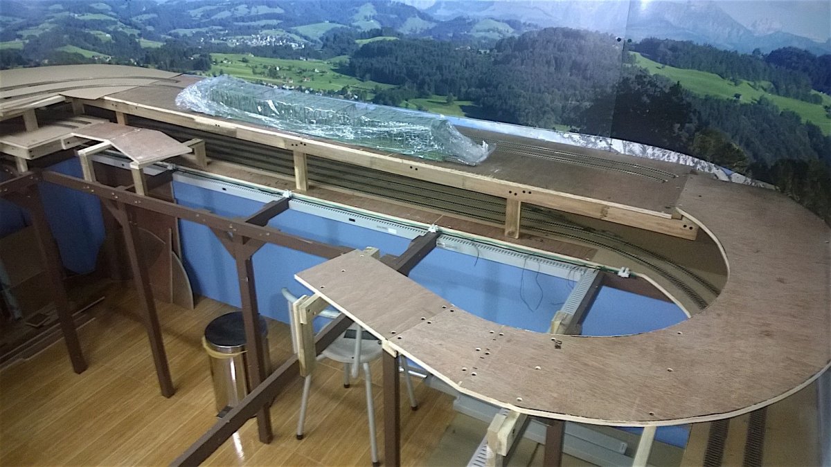

De geplande activiteiten voor vandaag zijn weer gedaan. Nu begint het bouwen van de afdaling/stijging van en naar Funkenheim.
Het eerste deel zit er in. De stijgings-hoek is 1,5 %. Dit traject zal later in een heuvel komen te liggen.

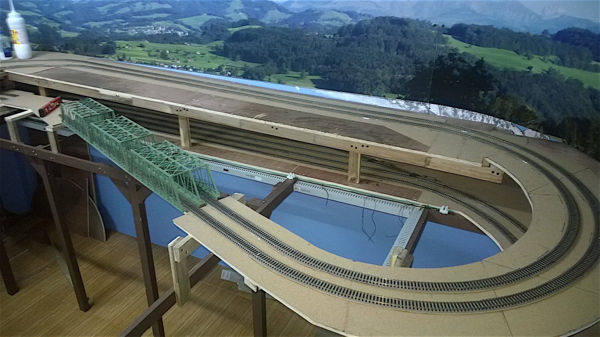

« Reactie #1547 Gepost op: 04 August 2016, 11:41:40 »
Het heeft wel even geduurd voor de de op en afrit van en naar Funkenheim er helemaal naar mijn zin in lag.
Beetje omhoog beetje omlaag beetje links beetje rechts. Uiteindelijk was het goed.
De brug die er tussenin komt is 108 cm lang en de brughoofden moeten dan wel goed uitgelijnd t.o.v. elkaar liggen.

De bruggen zijn 6x kastenbrucke van Noch. Ze zijn echter aangepast om ze geschikt voor dubbelspoor te maken.

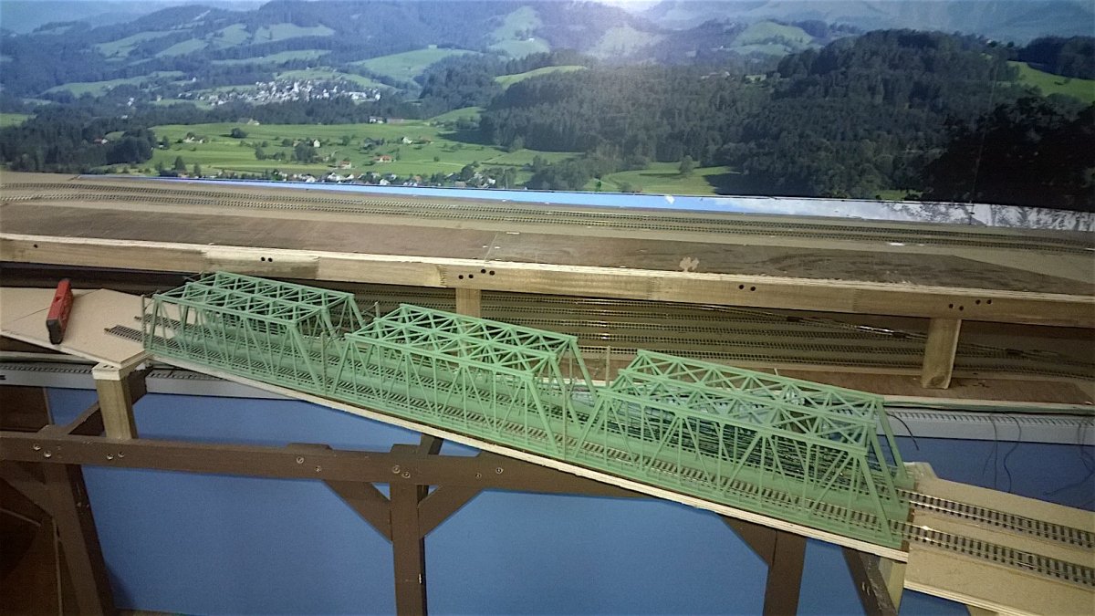

« Reactie #1551 Gepost op: 06 August 2016, 11:14:54 »
Het spoor vanaf Funkenheim tot de brug is voorzien van kurk en de rails is geplaatst. De brug past mooi maar moet alleen nog een kleine hoogte correctie hebben aan de rechterzijde, dan is het perfect  (y).
Daarna maak ik pas een definitieve constructie voor de ondersteuning van de brug.

« Reactie #1553 Gepost op: 06 August 2016, 11:26:59 »
@ Arthur: Het is bedoeling dat er een kloof onderdoor komt met enkele watervallen. Iets lager aan de voorzijde loopt nog een dubbelspoor met een grote brug van 110 cm.
Nu ligt er even tijdelijk een lat ter ondersteuning onder de brug omdat ik nog niet precies weet hoe diep die kloof gaat worden. Eerst het andere dubbelspoor en de 2e brug aanleggen.
