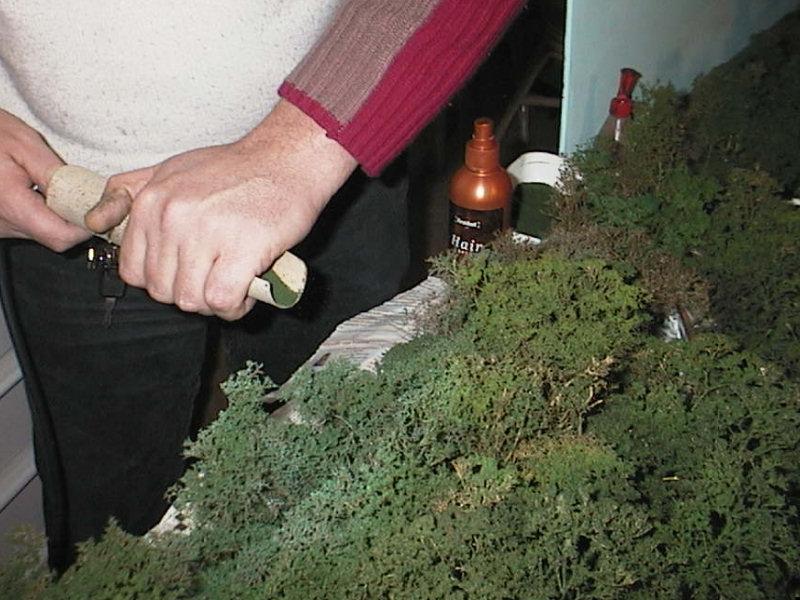

Als je kijkt naar een bos, dan kun je vaak door een aantal bomen heen kijken voor het bladerdak helemaal dicht is. Wij hebben veel zitten experimenteren en hebben een voor velen wellicht rare oplossing gevonden, maar het resultaat is verbluffend.
Wat heb je nodig naast de basis materialen:
Neem een keukenrol koker en haal aan 1 zijde een stuk uit de rol, daar kun je het strooimateriaal in storten.
Verder een spuitje (in ons geval hebben we een lege haarlak bus met handpompje genomen)
Luchtpompje (elektrische luchtbedpomp is voldoende)
Hoe nu verder?
1) Het zeeschuim gaat eerst in een bad behangplak (niet te dik aanmaken), doordat de celulose in het zeeschuim trekt wordt deze wat minder kwetsbaar. Na een uurtje of twee er weer uit vissen en op de kop ophangen aan de waslijn (Pas op, het drupt behoorlijk) en laten drogen.
2) Met het spuitje de stamstruktuur een kleurtje (watergedragen plakaat verf is goed) geven en meteen planten als dat mogelijk is.
3) Met je spuitje, spuit je een deel van het bos nat met muurvoorstrijk (latexoplossing)
4) Stort wat strooimateriaal in je koker en blaas dat van enige afstand geleidelijk in de bomen met behulp van het pompje.
5) fixeren van het strooimateriaal door weer met de voorstrijk het bos te bespuiten. (Sorry, deze was ik ff vergeten
En dan krijg je deze structuur
klik
(Let niet teveel op de kleuren, het is een werkfoto
PS waarom eerst planten en dan pas bevlokken? De takken van de boompjes grijpen dan mooier in elkaar waardoor een natuurlijk geheel gevormd wordt.
