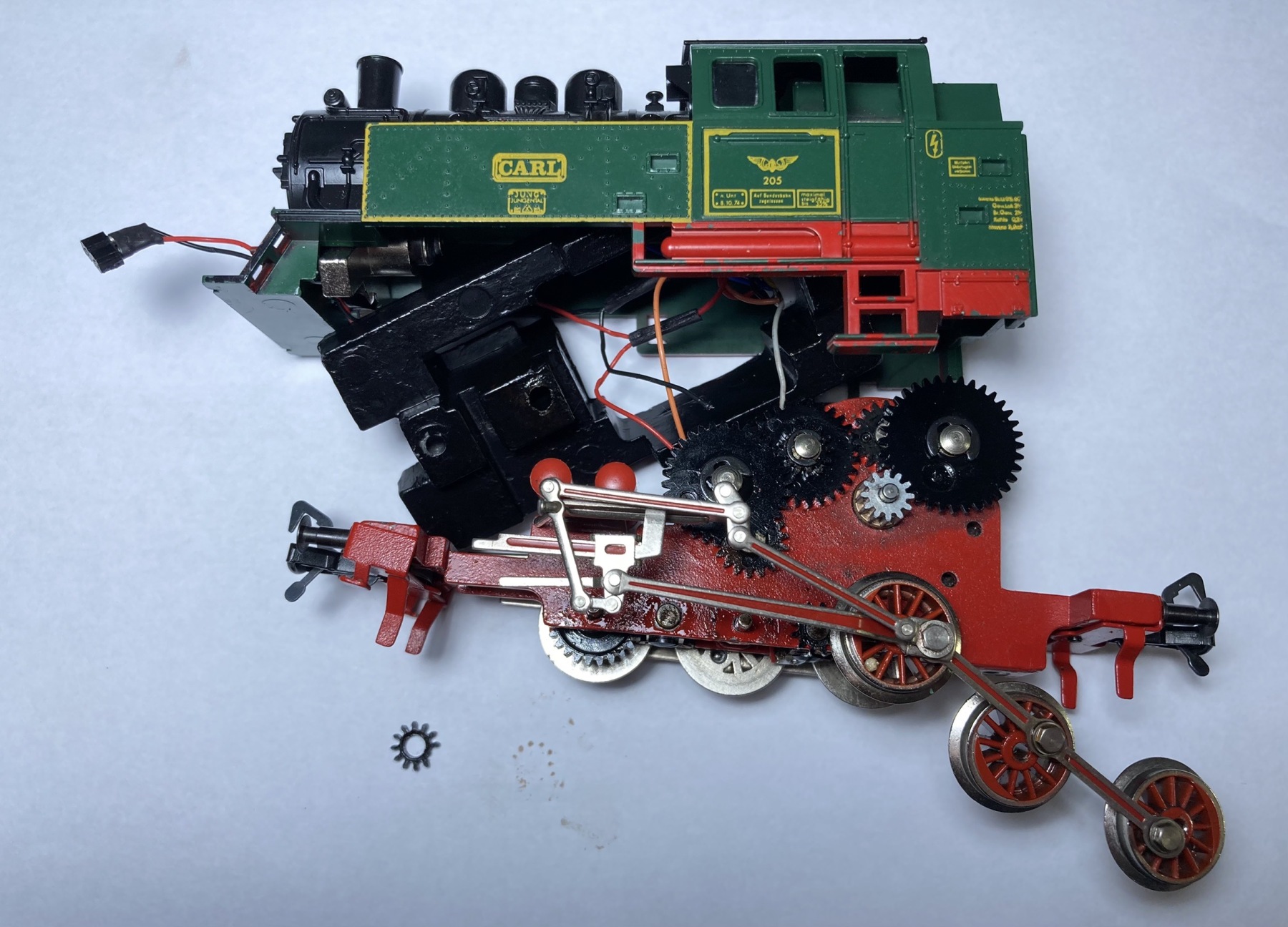

We blijven bij het onderwerp tandradbaan: de ombouw van de Gruener Carl.
Ik gebruik een kleine decoder, Digitrax DZ126T.
Het ombouwen gaat vrij snel, motorschild isoleren en de verlichting aanpassen.
Aan de voorzijde van de lok voedingsdraadjes om extra stroomafname via een wagentje.
Na het programmeren van de CV's de lok op het tandradtraject geplaatst en rijden.
Ja, dat had je gedacht: na 6 cm stopt ie. Motor draait door, wielen niet.
Terug naar de werkkamer, lok weer open, wat blijkt: een tandwieltje mist een tand.
Gekocht van een BNLS-er. Niet fijn dus.
Wordt vervolgd.

Ik zou dan ook even controleren of de kwartering van de loc in orde is. Dat probleem heb ik gehad met eenzelfde Fleischmann loc.

Ik heb geen reserve tandwiel 12 tands.. De kliko in.
En mag ik degene die mij dit prul verkocht heeft hartelijk danken?
Laatst bewerkt op: 30 September 2021, 10:00:43 door Hans Grasmaijer
Tschuss Genossen
Hans Grasmaijer
Berichten: 3308
Re: Update: baan in de tropen
Reactie #3839 Gepost op:
30 September 2021, 12:11:13 »
Nog net niet de kliko in.
Ik heb wel de metalen tandwieltjes die op de motoras van de FLM rondmotor zitten. Bij ca. 10 loks heb ik het originele tandwiel vervangen door een messing versie, weer van Erwin.
De oude, die slipten, heb ik uiteraard bewaard en daarmee ga ik aan de slag.
1: asgat vergroten naar 3mm, dat is al gedaan.
2: dikte reduceren tot 1mm. Geen idee of dat gaat lukken. Maar dat zien we morgen wel. Nu borreltijd.
