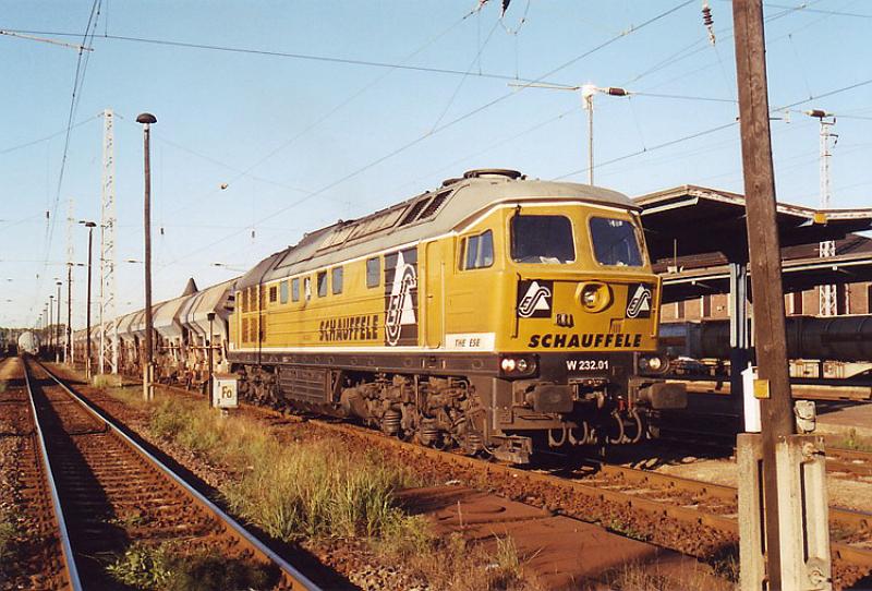

Even in m'n beperkt beschikbare archief zitten neuzen, en ik heb in ieder geval 1 plaatje van de Duitse vervoerder gevonden: Schauffele.
Helaas niet al te goed zichtbaar, maar achter de imposante W232.01 hing een lange sleep ex-NS Eds-en. (Ruhland, 9 September 2004)
Helaas heb ik er op dit moment geen tastbaar bewijs van, maar ik heb ergens tussen 2002 en 2006 in Stadlau (Oostenrijk) een trein gespot waar een aantal ex-NS Tds-en in zaten die toen bij de Slowaakse spoorwegen (ZSR) in dienst waren, de NS-krakeling was nog duidelijk onder een nieuwe laag verf zichtbaar. Maar zoals gezegd, mijn archief is hier niet echt volledig, dus daar kan ik momenteel geen plaatje van tonen.

Fraaie plaat mr. Twink!

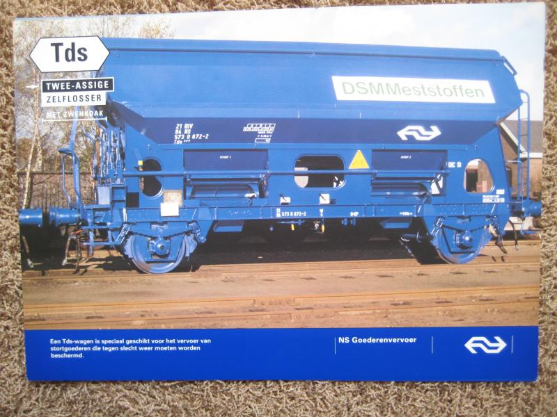

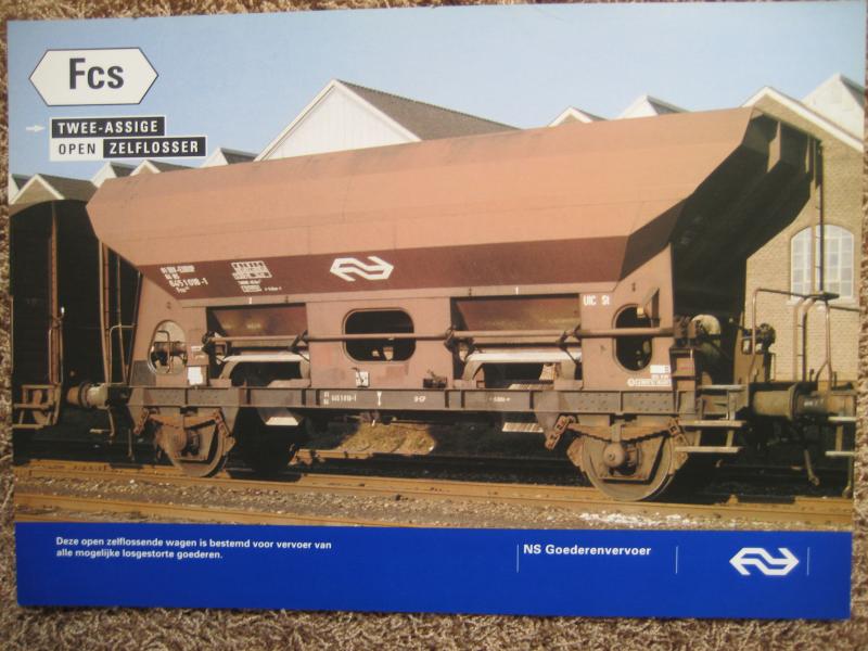

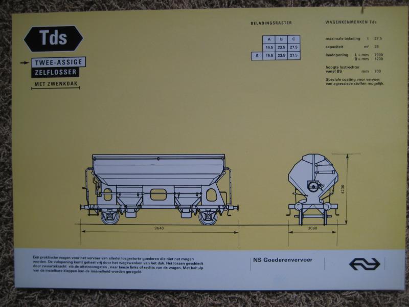

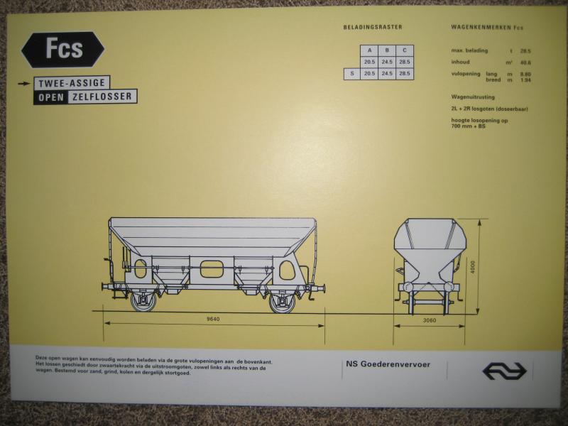

Ben ook even in mijn archief gedoken en kwam tot het volgende:
(Afkomstig uit de map `voor elk vervoer een wagen`uitgegeven door destijds NS Goederenvervoer. Foto´s dus niet door mij gemaakt. Gemaakt te destijds Wph Amersfoort. Wagens zelf zien er ook niet meer zo uit, een en al vergangenheid dus)
Voor alle duidelijkheid: Deze wagens hebben geen schuifbak, maar een zijwaards wegklappend zwenkdak.
Logo zit tov de meeste andere wagens wel op een afwijkende plaats. Duidelijk is te zien dat de bakvorm bij de Fcs nogal afwijkt van de Tds.
« Laatst bewerkt op: 15 February 2014, 10:22:49 door Arjan6511 »

Dat is inderdaad een fraaie plaat.  De Schauffele 232 is inmiddels "Vergangenheit..." gelukkig hebben we de foto's nog!  :) De 232.01 rijdt nu voor ITL.
Gr Marco.

Als ik nu naar mijn eigen foto kijk zijn het ex Tds-jes en geen Eds-jes, gebaseerd op de foto die Arjan6511 laat zien uit de broschure. Zou Schauffele de zwenkdaken eraf gehaald hebben? Er staat me wel iets van bij, maar dat kan ik pas echt controleren als ik weer eens thuis ben en de originele foto in m'n knuistjes kan houden...
Grappig, kennelijk had Roco ook deze bladen, want exact die nummers hebben zij in model uitgebracht  :D
