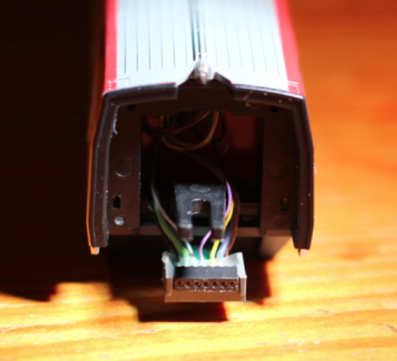

Ik heb onlangs een marklin (37795) Thalys gekocht, beter bekend als de Kuifje Thalys. Echter is dit een 3rail versie en ik rij 2rail. Nu heb ik gelezen dat ik het beste een kap wissel kan doen. Echter vraag ik me momenteel af, is het noodzakelijk dat ik dan een complete (10 delige) Trix Thalys koop en alle kappen verwissel, of is het ook mogelijk alleen de basis set te kopen en van alle tussenrijtuigen alleen de wielen vervang naar 2rail asjes. Kortom, zijn de sterker verbindingen van de Trix en Marklin Thalys hetzelfde?
Ik weet dat destijds bij de Trix ICE iets aan de stekker verbinding om gesoldeerd moest worden, dus vraag me af of dat nu ook het geval is?
Ik hoor het graag van iemand die het weet!

Ik had al onderzocht dat ik het best een kap wissel kan uitvoeren, maar ik vraag me af of het echt nodig is om 3 sets tussenrijtuigen te kopen, of dat ik alleen de wielen hoef te wisselen. Ik heb al een Trix basisset gevonden, maar nog niet in bezit. Dus van het motorrijtuigen en het eerst aan volgend rijtuig zal ik de kappen wisselen. Maar mijn vraag is dus, hebben de stekkers van de Marklin en de Trix tussenrijtuigen hetzelfde stroom schema, of zitten hier verschillen in?
Kan ik dus de marklin tussenrijtuigen (voorzien van gelijkstroom wielen) koppelen met de trix basis set?

Alleen wie weet of de aansluiting van de stekkers hetzelfde zijn? Voordat bij Marklin op pin 1 functie A zit en bij Trix op pin 1 functie B zit en er iets stuk gaat.. Weet dat destijds aan de ICE tussenrijtuigen van Marklin ook wat meer aangepast moest worden dan alleen wat wielen wisselen.. Ik heb even een (snelle) foto toegevoegd van de bekabeling bij de Marklin versie..

Hallo Mike,
Heb even op een tussenbak gekeken van me Trix tgv pos (2rail)
Als je naar jou foto kijkt .
En dan van links naar rechts kijken.
Mijn stekker is als volgt:
Zwart-groen-grijs-paars-geel-blauw-bruin
Denk ook niet dat Marklin veel veranderd als je de basis al hebt hoogstens assen en wat dingetjes op de printplaat en voeding. Zullen ze niet voor 2rail compleet andere motorwagens maken.
Hoop dat je hiermee weer ff verder kan.
Mvgr Dominique

Dominique dank je wel.. De omschrijving lijkt als op mijn foto's.. Ik ga als ik de basisset heb wel ff testen.
