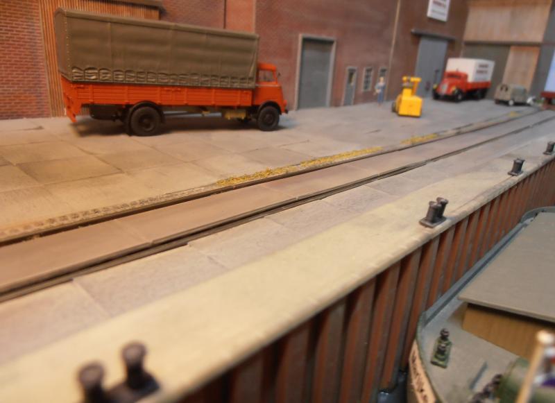

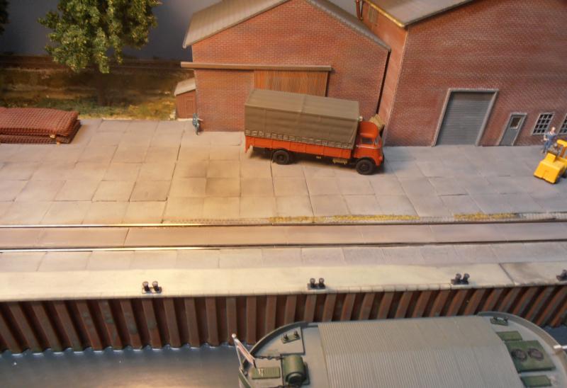

@ Floris, heftig die artrose. Lijkt me lastig modelbouwen (en koffiedrinken).
@ Tim, leuk van je te horen! De Stelconplaten op Hatzum zijn eigen fabricaat.
De platen op de kade zijn van verpakkingskarton. Stukjes van 2 bij 2 cm, los opgeplakt en vervolgens geschilderd en vervolgens met poeders behandeld. Het randje doe ik gewoon met een kinder viltstift. De platen tussen de rail zijn van 1mm plasticplaat van Evergreen. Met een extra strip eronder om ze op hoogte te brengen.

Tja, we schrijven heel wat af in PB maar dan wil ik wel even weten hoe je die boldertjes gemaakt hebt.
Ziet er sfeervol uit die kade.

En bij de volgende versie maak je natuurlijk ook de gaten voor de hijsogen.
-zeurmodus uit-
Zo deed ik dat ook voor Plankendam. Mooie stelconplaten uit karton. Stift langs de rand.
Met de miniboor mooie ovale hijsogen geboord.
Alles op zijn plaats geplakt.
bleken de hijsogen een kwartslag verkeerd te staan
Dus weescht gewaerscouwd
zonder gekheid, ziet er weer goed uit zo

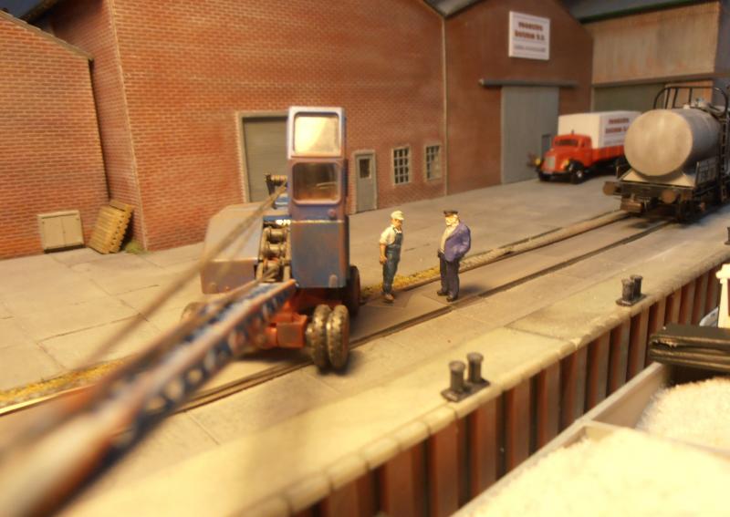

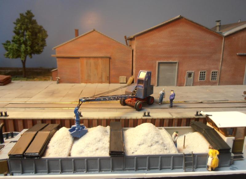

Ondertussen, ringleiding aangelegd, soldeerwerk en zowaar alles doet het. Ik word nog eens slim van dit forum! En omdat het leuker is om te doen wat detailwerk. Ik had nog een Faller vrachtschip van mijn zoon zijn speelbaantje. Beetje verven en zo is het nu.
In opdracht van Rijkswaterstaat wordt de autoweg Leeuwarden- Harlingen aangelegd. Het zand wordt via de kade van Hatzum aangevoerd. De voor alles geschikt kraan staat al klaar.

arme man met de hand aan het scheppen terwijl er een fuchs op de kade staat... ik wist het wel
laat die fuchs het werk maar doen
mooi schip

Jaja, ik had de eer van een preview van g-j.
Om mij 'n beetje aan te sporen.
Mooi sfeervol plaatje zo. Je zou er ook een
zuiginstalatie en een
silo bij kunnen fabrieken.
