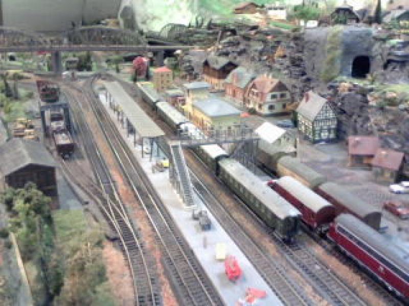

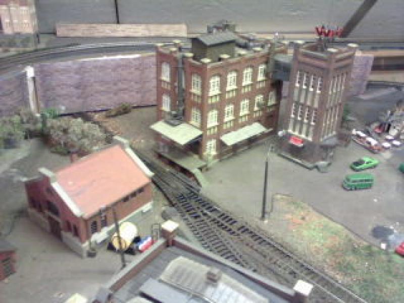

Een gedeelte van mijn fabrieksterrein.
Zicht langs het station.

Goede ogen Floris, zie alleen maar blokjes op de foto, veel te lage resolutie om er iets van te maken..
Mvgr. Martin
Mooie grasjes enzo

ja, sorry voor de onduidelijke foto's, zijn genomen met mijn mobieltje en dat geeft niet zo'n kwaliteit foto's.
