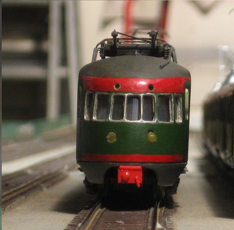

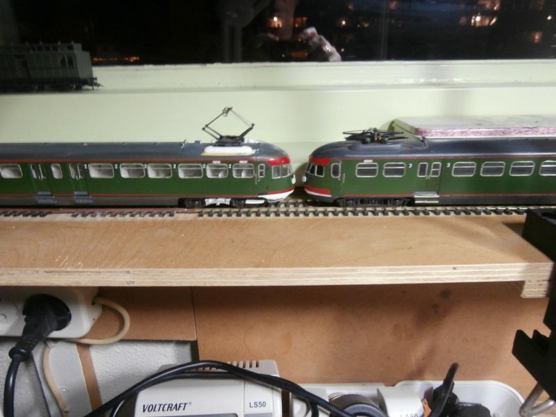

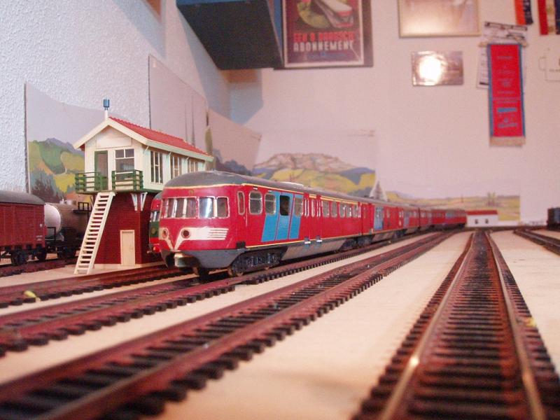

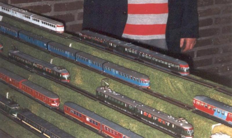

Ik ben aan't graven geweest en ben een paar fotoos van de diesel vijf tegengekomen
en ik wil jullie ze wel tonen.
dit is een oudere foto.hier is het stel nog rood met blauwe reclame banen
Hier is het stel in de huidige staat blauw.
Zo dat was het weer ga nog wat knutselen.
Groet Ed

oeh nice, ook een leuke bult houten materieel op de voorgrond. Uiteraard daarvan ook platen graag!

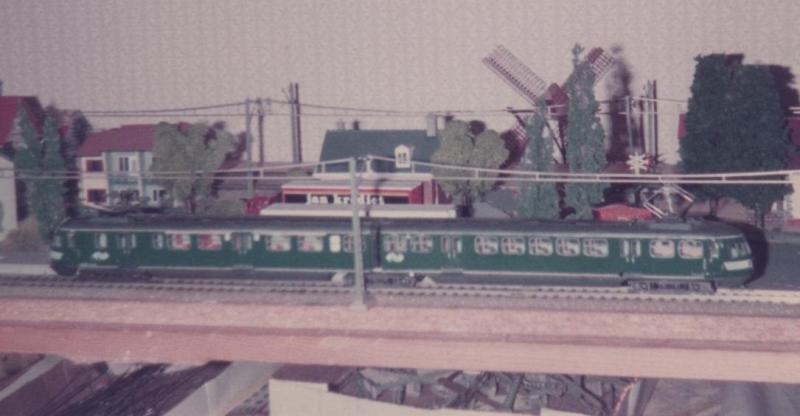

Een foto van heel lang geleden 1981 of zo.
Dus dat is allemaal wel een aardig poosje gelee.

Hele sfeervolle foto's. Ik vind de diesel vijf in blauw nog beter ogen dan in rood. Iets om over na te denken.
Jan heeft een treffend punt. Volgens mij is de mat'46 nog helemaal met lima wanden gemaakt waarbij de kozijnen met zilver zijn aangezet om de wand heen. Dan worden ze vanzelf groter dan wanneer de complete sponning er in valt.

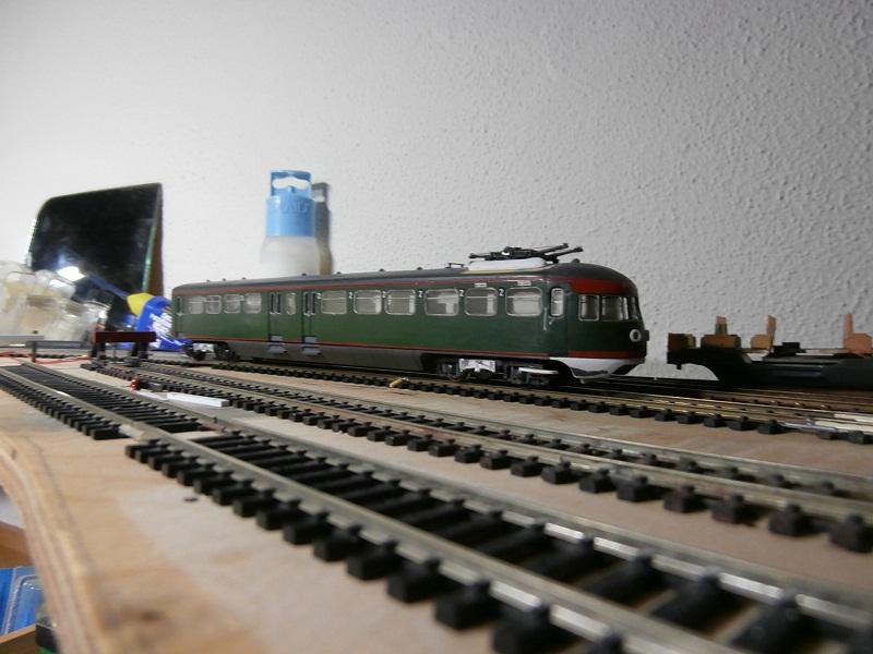

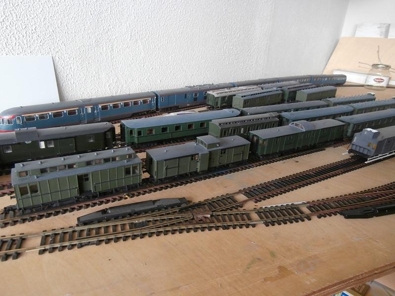

Ik meende dat ik een tweetal fotoos met een blauwe diesel vijf en
een foto van een rode diesel bij de topic had had gedownload,
wel dan nog maar eens een keer
Wel daar zijn dan weer.
Groet Ed

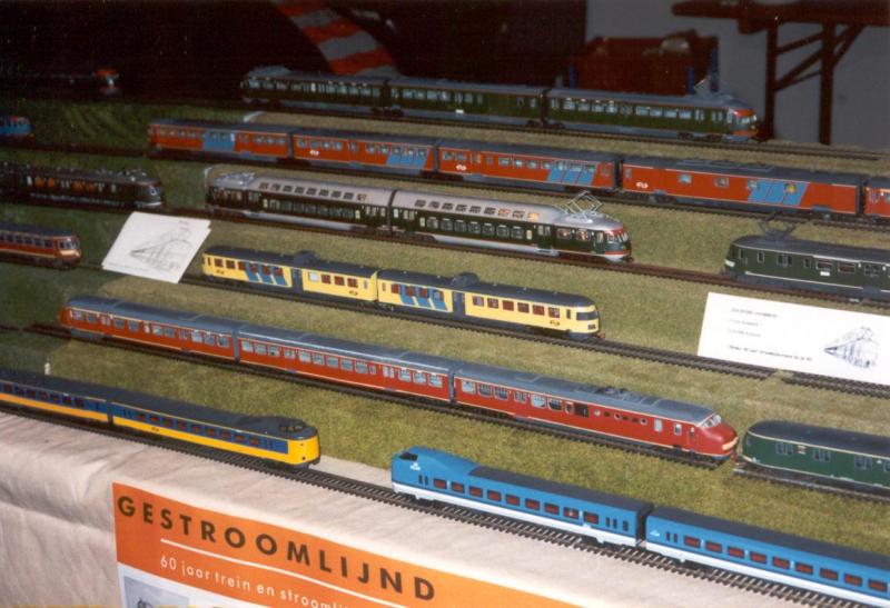

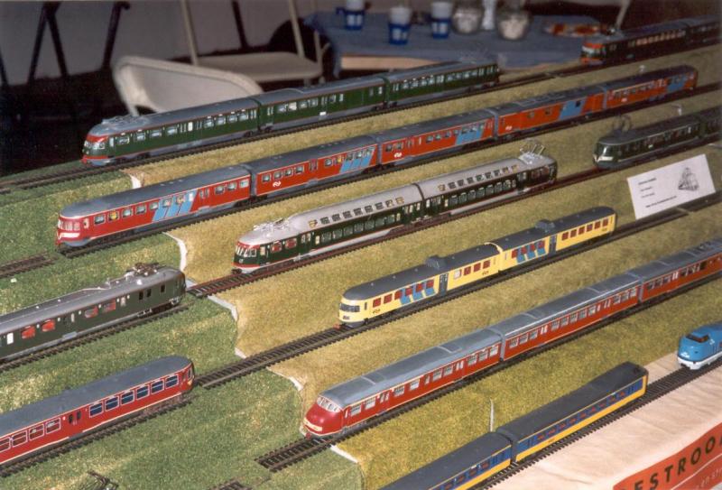

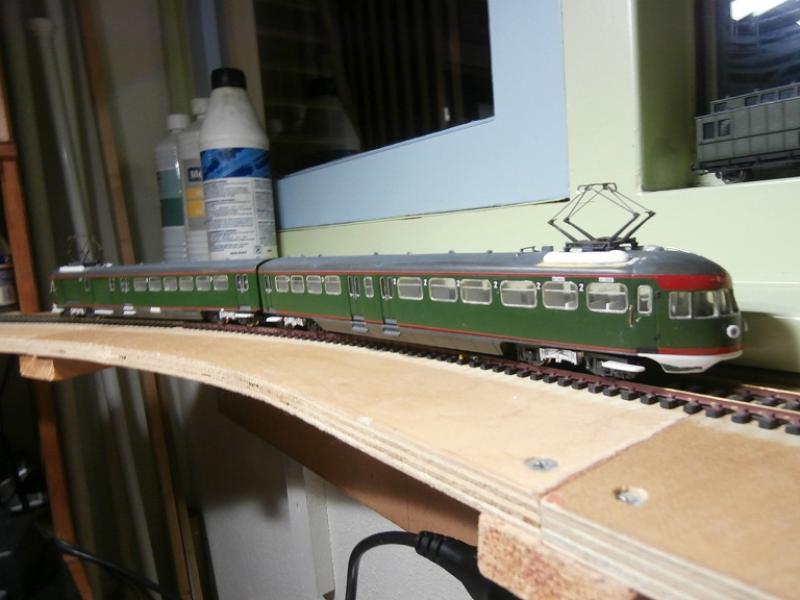

Om een indruk te geven de eerste mat 54 naar een artikel in de railhobby ik meen dat dit
in '79 was en in 1980 was het stel rijdend te zien op de modulebaan van de Railclub utrecht.
Mat 46 kwam er al rap achteraan 1981,ook met de deelspijlen in de ramen gelijmd.
In de Bijnkershoek een ouden vandagen centrum in utrecht was wel eens een evenement van de modelbouwers.

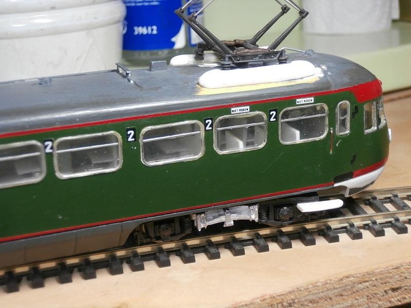

Een mat 40 was het volgende stel want de mastica wandjes kwamen op ge markt.
Wel dit stel had  wat smallere deuren dus de deurpartijen werden smaller gemaakt door er een strookje tussenuit te halen dit moest voor 10 deur partijen.
De mastica wandjes waren zo geplaatst, de neus was een ander verhaal.
De lima bak is breder dan de neus, deze iets uirgerekt aan de onderkant en boven met plamuur opgevuld.
daarna nert zolang schuren tot het de goede vorm had.

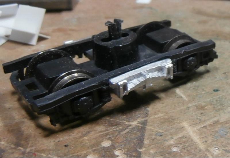

Ook hebben de draaistellen een aanpassing gekregen door een ander veerpakket,die typerend waren voor dit type treinstel.

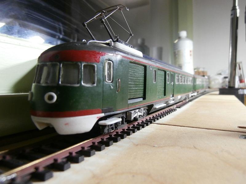

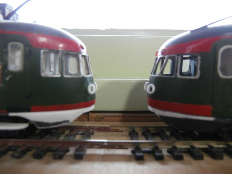

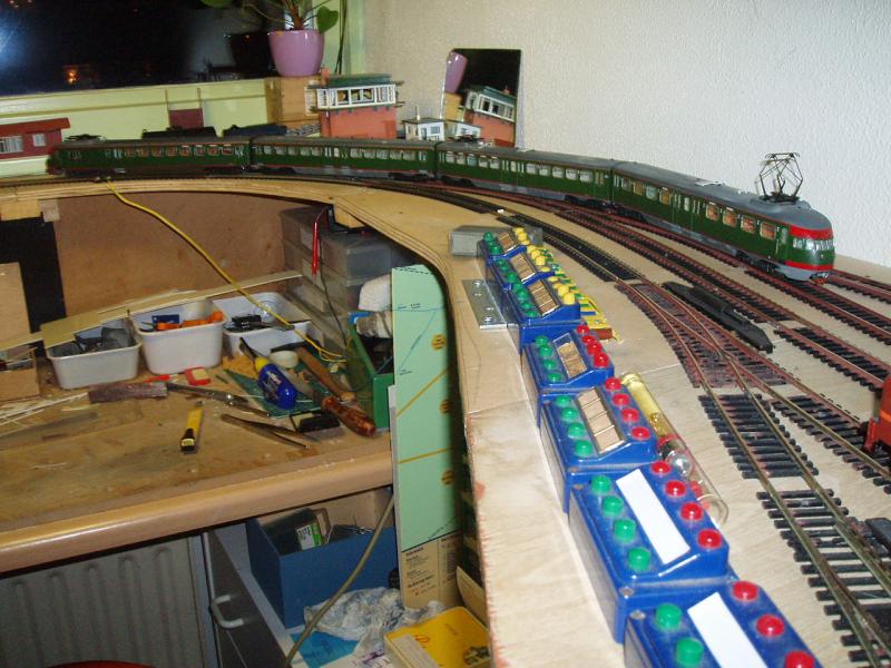

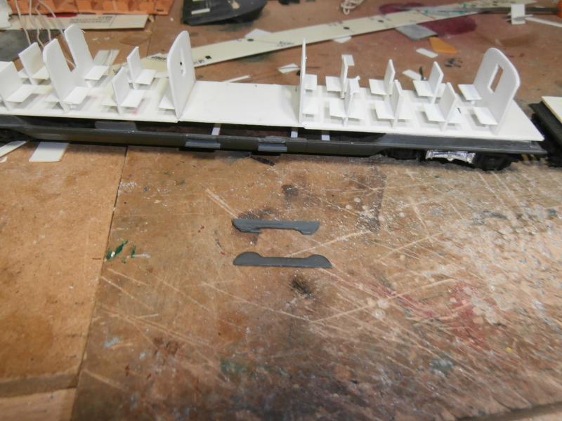

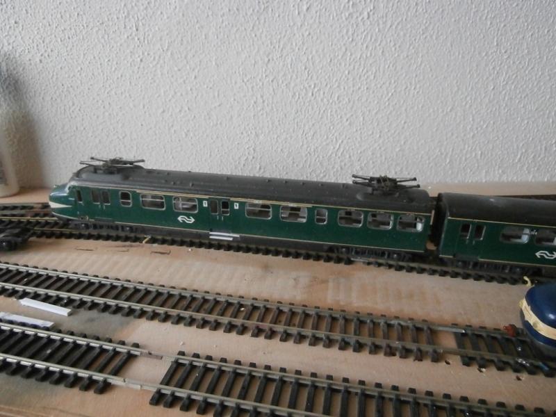

Zoals ik verteld heb,heb ik een mat 40 tweewagenstel
voor de liefhebbers stel no 315.
Heb het stel in de jaren 80 vamn de vorige eeuw gebouwd.
Het mat 46 stel is nog gebruik gemaakt van de restanten van het gesloopte hondenkopstel.
In middels is er dan mastica in de handel gekomen best nog wel prijzig.
Het mat 40 stel is wel al met mastica wanden gebouwd,wel van een setje voor een vierwagenstel.
Wel ook hier was weer zo snel mogelijk want er was weer een opendag van de railclub op komst.
Dus uiterlijk perfect alleen geen interieur.
Nu is het de tijd om daar verandering in te brengen.

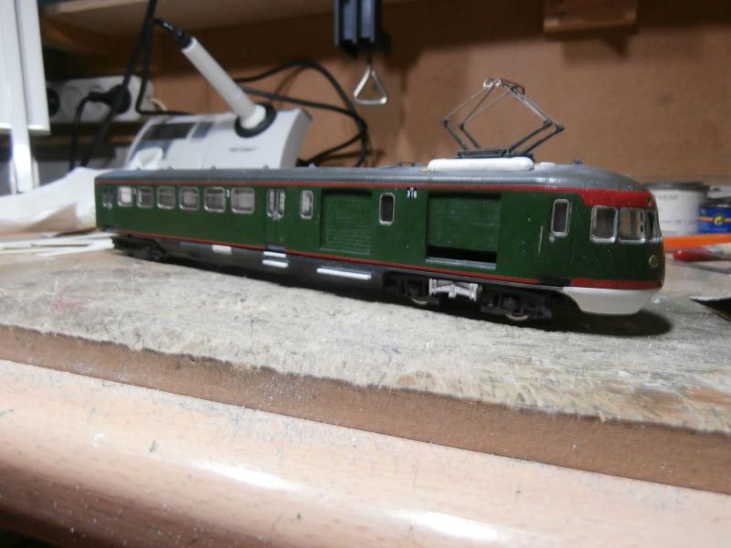

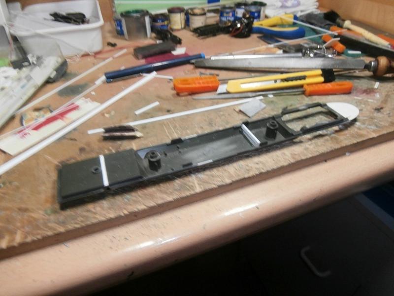

De motor zat in de 2e/3e klas rijtuig en wel in 't zicht.
Ik heb de motor in het bagage deel ondergebrachht daartoe moest het frame gedraaid worden.
Beetje zagen en vijlen..  et ... voila de motor zit achterde rolluiken.
Dus er kunnen tussenschotten en banken gemaakt worden, en dan krijgt de wagenbak toch wel weer
wat meer gewicht.
Alle schotten van een raam/deur voorzien.
Het 2e klas rijtuig heeft ook de banken gekregen net achter de cabine.

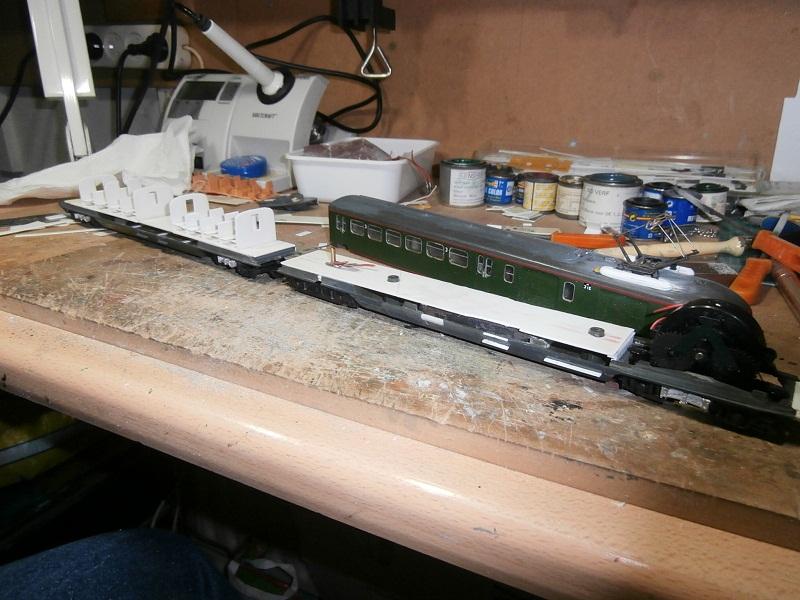

Wel  een paar plaatjes om het een en ander te bekijken.
Het motorgedeelte is verplaatst.
Hier is de helft al met interieur gedaan.
Een statie portret van het 2e 3e klas rijtuig.
Een draaistel met de typerede wiegveren voor mat 40.
Detail van het 2e /3e klas rijtuig.
Het stel bijna afgebouwd

Hallo luitjes
Weer even een update omtrent de stroomlijners met een paar fotootjes.
Allereerst het mat 40 tweewagenstel is zover klaar dat er geschilderd kan worden
en wel het interieur en de schortplaten ende lampringen en kleine plekjes.
Ook wordt er belettering aangebracht.
Zo zag het stel er een aantal jaren geleden uit tijdens een manifestatie in Goes.
en zo ziet het stel er nu uit.
De schuiten rond de stroomafnemers zijn uit drie laagjes styreen gemaakt.
Het stel is geheel van interieur voorzien.
Nog een paar plaatjes van de bouw.
samen met mat 46 wat nu een interieur krijgt
een close up van de verschillen van de neusvorm van mat 40 en mat 46.

Ha die Ed,
Ik vond nog wat plaatjes van (o.a.) jouw stellen op de Eurospoor tentoonstelling bij Stichting Doorreis in 1994 (20 jaar terug dus...):
Boven de Mat'36 ELD-3 en daaronder de Mat'40 DE-5. De Mat '46 dubbeldekker is van Arjen Dijkgraaf (tekentafelmodel) en daaronder een gele DE-2 (met ja, de reclamebanen de verkeerde kant op) van onze messingbouwer Pierre de Wispelaere. Daaronder nog een plan U (is di ook van jou...???) gekoppeld aan mijn Pec.
Hetzelfde materieel nog een keertje van de andere kant.

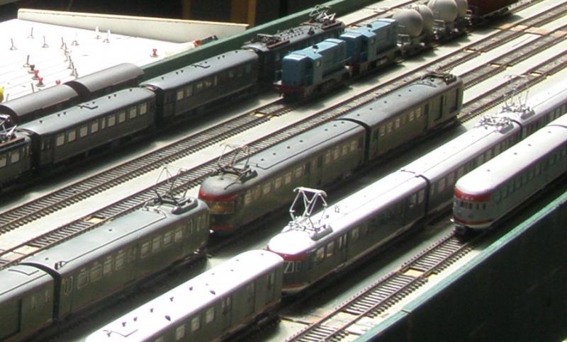

Volgens mij jouw groene DE-3 Mat'34 (de grijze is een messingmodel van Pierre). Daaronder jouw blauwe DE-5 (en de kop van de rode DE-5).  Op de derde rij staat achter een ('gewone') Lima Mat'46 nog een zelfbouw Mat'46 tweetje, ikneem aan ook van jou?
Ik heb geen idee of ik nog meer foto's / dia's van deze tentoonstelling heb, maar deze had ik ooit al eens ingescand... Blijft leuk, dat Stroomlijnmaterieel...
Peter
