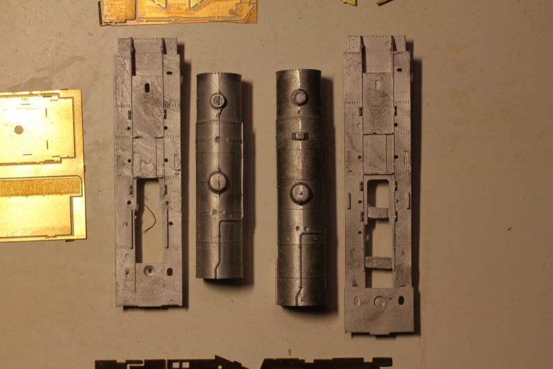

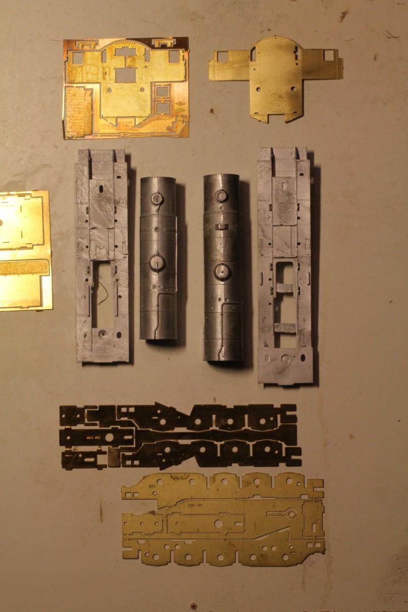

Even pietlutten. Een as minder en dat is alles???????????
De voetplaat en de ketel van een 4300 links en de voetplaat en de ketel van een 5000 rechts. Iets meer verschil dan een as. Lengte is anders, indeling is anders. De rookkast lijkt hetzelfde en de voorkant van de voetplaat ook. Daarna is de ketel anders, de positie van de dom en vervolgens ook de lengte van ketel en voetplaat.

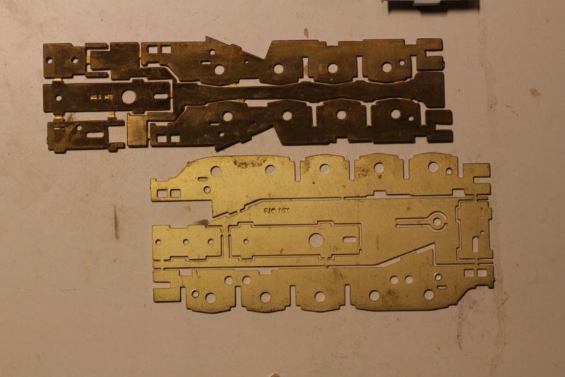

Kijkend naar het chassis:
Boven de ets van een 4300 chassis en onder de ets van een 5000 chassis. Behalve de extra as wijken ook de positie van de assen af.
Zelfs het machinistenhuis lijkt hetzelfde maar is het niet:
Dak van de 5000 is hoger en boller en de frontruiten zijn daardoor ook verschillend.
Op de details heb ik nog niet gelet.
Het lijkt me leuk als Rocky Rail de 5000 uitbrengt. Daar zal ik er wel een van aanschaffen. En als na gebleken succes dan ook de 4300 een keer komt die ook. Ondanks het feit dat Bachmann een 4300 heeft gebracht in een foute schaal denk ik dat er voor een goede 4300 eigenlijk een grotere markt is dan voor een 5000. De inzetbare periode voor een 4300 is een stuk langer. Voor een baan in de periode tussen 1945 en 1955 is een 4300 haast onmisbaar.

@Ivo tB kijk dat is nog eens een mooi vergelijk (y)
Dan heb ik het ook net zo goed fout gehad NS8714  :-[
Mooie kits trouwens om zo te kunnen vergelijken toppie.
Vraagje de tender is die wel het zelfde dan?
Ik ga daar nu wel aan twijfelen op deze manier,ik dacht dat die uitwisselbaar waren?

Dat zie je ook perfect terug in de kitjes die ivo laat zien in zijn post op 03 januari 2014, 19:31:15.
