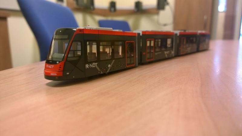

Vandaag een prachtige tram ontvangen:
Heel mooi!  :)

@Peppie! Zo, primeurtje!
Alleen zit de kap nu gewoon scheef erop, of..?  :-\

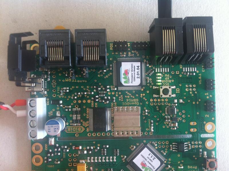

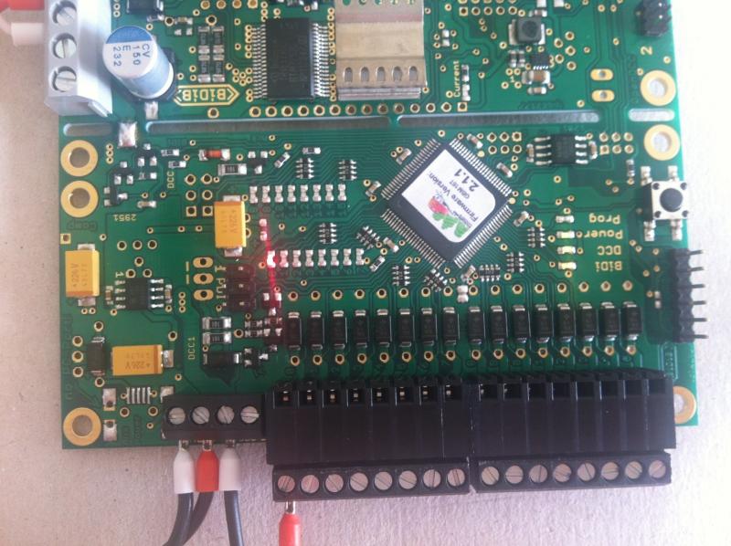

Sinds afgelopen weekend een nieuwe centrale ontvangen, GBM-Boost+GBM16T en 2 extra GBM16T's
Zijn we blij mee  (y)
Plaatjes van de print:

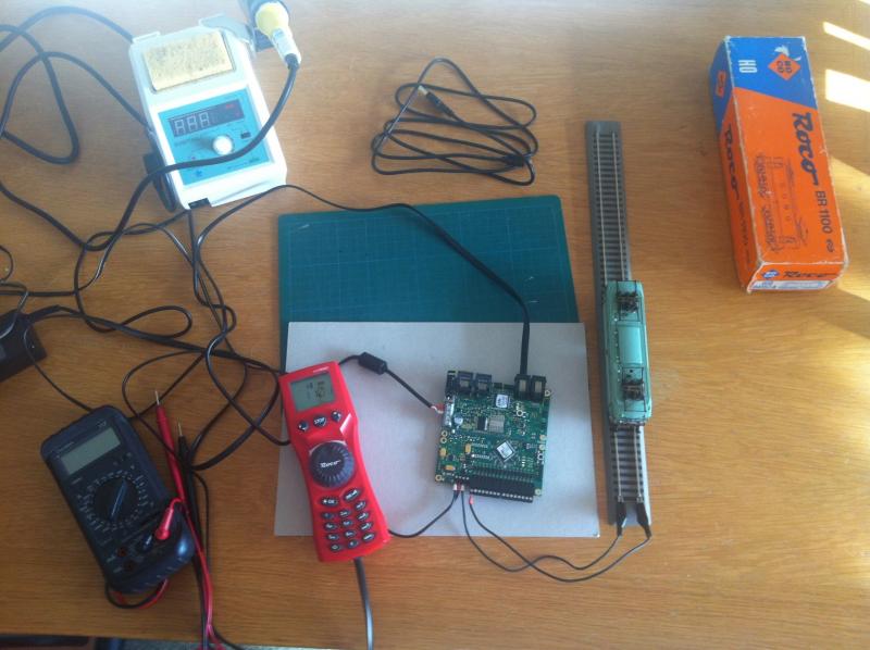

Overzichtje op de eetkamertafel na het solderen tijdens het eerste testen :

Wat een ingewikkeld gedoe, bij mij lopen er twee draden van de trafo naar de rails, wat is de bedoeling van deze dradenbrei ???
Lijkt een spagetti, maar valt reuze mee.
# Links van print loopt een kabel naar laptop voeding om het geheel van spanning te voorzien.
# Boven de kabel naar de multimaus, die overigens optioneel is, links naast de voedings aansluiting is een miniUSB aansluiting voor pc besturing. Die kabel ligt nog los erboven op de foto.
# Onderaan de 2 draadjes naar de rails.
en onderaan ook nog een kabel voor een hulpvoeding zodat bij een booster uitval de bezetmeldingen actief blijven.
Dan zie je ook nog de kabel van de soldeerbout en multimeter.
Dus lijkt heel veel maar valt reuze mee.
« Laatst bewerkt op: 13 August 2014, 18:49:00 door Thurbo »

@Thurbo. Nu de andere vraag, wat doet het ding allemaal?
Thurbo
  • Berichten: 1081
  • Avatar pic: GTW 2/6 Thurbo (CH)
Re: Toon hier je nieuwe (model) spooraanwinst(en) in 2014
« Reactie #1662 Gepost op: 13 August 2014, 21:38:00 »
Ik zal proberen het uit te leggen al is het voor mij ook allemaal nieuw en is er weinig over bekend hier in NL. Ik weet inmiddels dat ze bij RocRail ervan gebruik (kunnen) maken en ook Windigipet en iTrain kunnen er inmiddels mee overweg.
Het is een OpenDCC centrale, dwz een centrale die alleen maar DCC kan zoals de naam van het systeem al aangeeft. Ideaal voor 2-railsysteem.
Lekker goedkoop alleen je moet zelf nog eea erop/eraan solderen, dat ligt eraan wat je wensen zijn.
Deze komt van het Fichtelbahn project, das een door een Duitser ontwikkelde printplaat aan de hand van het OpenDCC systeem.
Hij maakt deel uit van een hele serie printplaten die dmv BiDiB (Bi-Directionele-Bus) met elkaar kunnen communiceren.
LocoNet is ook zo'n bussysteem waarmee allerlei printplaten met elkaar kunnen communiceren.
Het bovenste deel is de Centrale + ingebouwde Booster (max tussen 3A en 4A, ligt aan de gebruikte voeding) en het onderste deel is het bezetmeld gedeelte dat ook Railcom en Railcom+ aan kan. DMV een 5v hulpvoeding blijft deze de meldingen actief doorgeven aan pc systeem wanneer booster mocht uitvallen.
Indicatie= Booster+centrale op een print  ~ €90,- daar komt dan nog een laptopadapter (~€30,-) als voeding bij en evt een multimaus als bediening enof een usb kabel voor pc besturing.
Bezetmelders (16 melders) via het BiDIB systeem kosten ook ~90,- maar die kunnen Railcom handelen, dwz wanneer je software ermee om kan gaan dat je er dan max 4 loks (die railcom-compatibele decoders hebben) per melder in kwijt kan. Max is ook 3 BiDIB melders (= dus 48 stuks) per GBM Boost, alhoewel dat ruim voldoende is, omdat je booster het dan toch niet meer trekt. Daarna is een extra GBM Boost(Node versie) print nodig om meer BiDiB melders kwijt te kunnen.
Je oude S88 bezetmelders kunnen ook dmv een S88N koppelprintje met het BiDiB systeem verbonden worden.
Ook de normale magneetartikel decoders zoals die van DigiRails/DigiKeijs LDT enz. kun je hiermee blijven gebruiken, er zit een normale dcc uitgang op. Ze hebben inmiddels via het OpenDCC forum ook diverse besturings printen ontwikkeld om bijv wisseldecoders, servo's, seinen en andere soorten verlichting aan te sturen.
Alles is dmv pc besturing in te stellen en te controleren en te bedienen, alhoewel je ook de MultiMaus kunt gebruiken om met de hand te rijden en wisssels te bedienen.
Ga maar eens zoeken op DiDiB of openDCC dan vind je diverse fabrikanten die er inmiddels mee aan de gang zijn gegaan, voornamelijk Duits dus je hebt je talenknobbel nodig. o.a. Tams en Blücher.
Arthur alias Thurbo
Klopt, op de foto zit de kap scheef, maar hij zit nu weer mooi recht hoor! Niet de meest ideale foto geselecteerd bij 't uploaden  ;)
