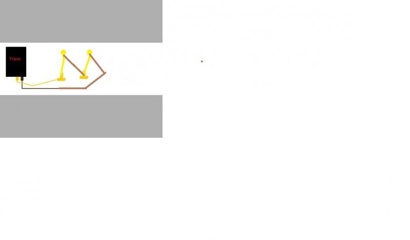

Ik heb de bollen lampen op het plein nu aangesloten. Ze branden echter zo fel dat je de andere lampjes op de baan niet eens meer ziet.
Binnen 3 minuten was er al een lantaarn aan het smelten en roken. Dus daar gaat iets mis. Ik heb even op het forum gezocht maar kan
er niet echt iets over vinden. Iemand die daar mee kan helpen?

Hoi JiXXX
Zijn het geen 6 volt lampjes ?
Arthur

08 March 2014, 19:05:59 »
Yes dat zijn het.

Citaat van: JiXXX op 08 March 2014, 19:05:59
Yes dat zijn het. Ze zitten in een schakel van in totaal 18 lampjes.

08 March 2014, 19:12:17 »
En hoe ziet die schakel er uit
-O-O-O-O enz
-O-|
-O-|
-O-|
Arthur
PS, O = lampje

08 March 2014, 20:39:55 »
Uuuuhm, daar kom ik niet helemaal uit.
Maar volgens mij ziet het er zo uit.
tuurtje

Hoi JiXXX
Dus de lampjes zijn 6 Volt en de trafo geeft 14 Volt uit ??
Arthur

09 March 2014, 12:26:44 »
Dat klopt

Hoi JiXXX
Ik zou dan maar eens de lampjes per twee ( of misschien zelfs 3) in serie zetten.
Arthur
