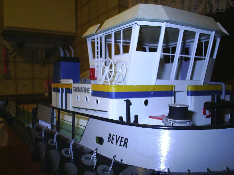

Het allerkleinste kettinkje dat ik heb kunnen vinden in mijn zoektocht van toch wel een jaar, is een "42 links per inch" ketting. Als je daar op Googled, zie je dat dat een soort van standaard miniatuurmaat is. Er zijn er nl meerdere die het verkopen. Ik heb het zelf van
http://www.backwoodsminiatures.com
gehaald. Ze leveren het reeds gezwart per 45 cm voor £5. Verzendkosten naar NL zijn £4. Ik had het twee dagen later binnen (weliswaar een postreis binnen Engeland). Het staat niet op hun website, maar stuur een mailtje naar sales (at) backwoodsminiatures.com
Je kunt het goedkoper on-line krijgen als je gelijk voor 5 meter gaat. Dat is dan "maar" £35, maar dan wel van een

Ik heb het net even opgemeten. De eerder door mij genoemde ketting heeft ringetjes van zo goed als precies 1 mm doorsnee (buitenmaat). Op de foto van het Backertje zie je die ketting dus nabij het nummer 3 op de voorkant.

Ik kan je nu al vertellen dat wat je besteld hebt je veel te groot gaat vinden. Ik denk dat de ketting van Piet van Slaters is. Op het plaatje is de bovenste ketting van Slaters, de onderste is de kleine die ik je aanraadt. De tram ligt eronder voor de verhouding.
Ik ben echt heel lang op zoek geweest naar een fijne ketting, waarvoor ik ook elke sierradenwinkel binnen ben gelopen die ik tegenkwam. Tenzij je op je zoektocht nog een kleiner alternatief vindt (yes please!), is deze 42 schakels/inch echt het fijnste dat te vinden is. Het is moeilijk te tellen, zo klein, maar als ik het goed zie tel ik zo'n
19 schakels per centimeter.

Even ingezoomd op een ketting naast een lineaal. Het zijn er dus 19 per centimeter.
