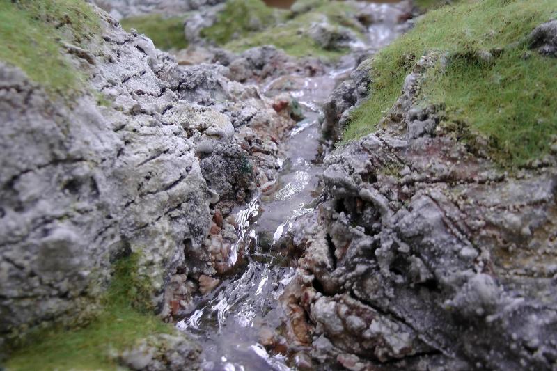

hallo medespoorders,
Het is nog niet zo ver, maar het moment zal ooit daar zijn, dat ik een leuk beekje wil maken op mijn modelbaan.
Zo links en rechts rondkijkend, zie ik twee mogelijkheden die me wel aanspreken: giethars en waterdrops (van Noch).
Welke van de twee heeft dan jullie voorkeur en waarom? Zelf kom ik eigenlijk geen verschillen tegen.
En waar o waar kan ik giethars kopen? Ik heb alleen gietwater gevonden van Heki tegen een m.i. forse prijs (eur 41,50).
Of is er toch nog een andere mogelijkheid die veel handiger is en ik over het hoofd zie?
Ik ben benieuwd!
groeten Simon

Het hangt van je toepassing af. het ene watertje is het andere niet.
Voor diep water zijn de noch-drops zeer geschikt. Maar is wel aan de prijs.
Grote oppervlakken "troebel'water kun je beter met botenlak of acryllak doen. Slootjes gaan hier ook prima mee.
Beekjes kun je met giethars, nochdrops of van dat woodland gietspul maken. Of 2 componentenspul. Het droogt helder op zodat je de bodemstructuur nog kun zien.
Het beste kun je eerst eens een proefbeekje maken met de goedkoopste middelen. Mislukt het, dan is het geen ramp. Lukt het wel, dan bespaar je een bom duiten.
