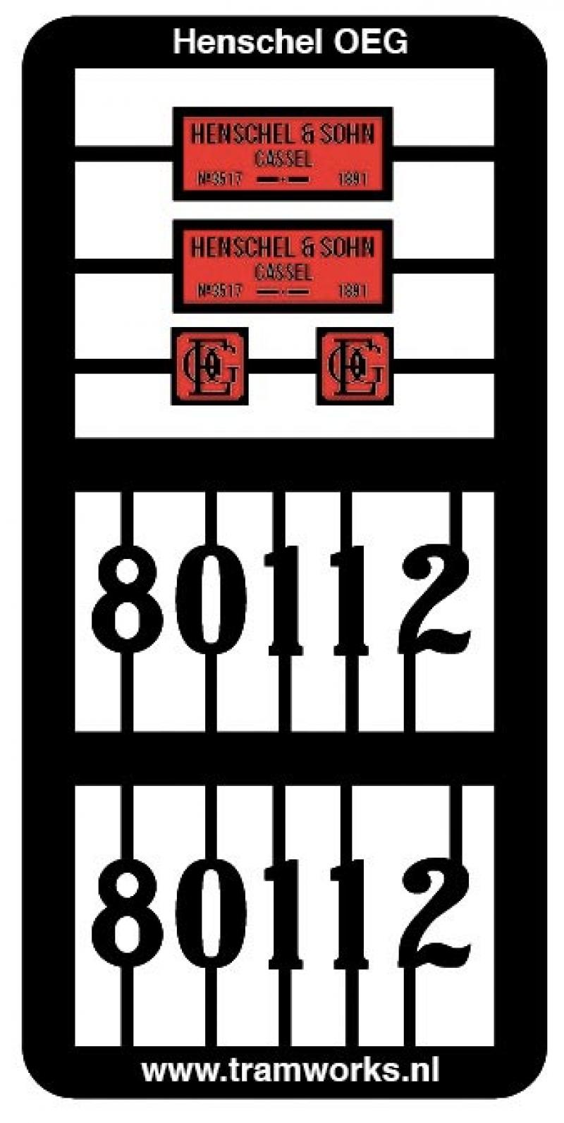

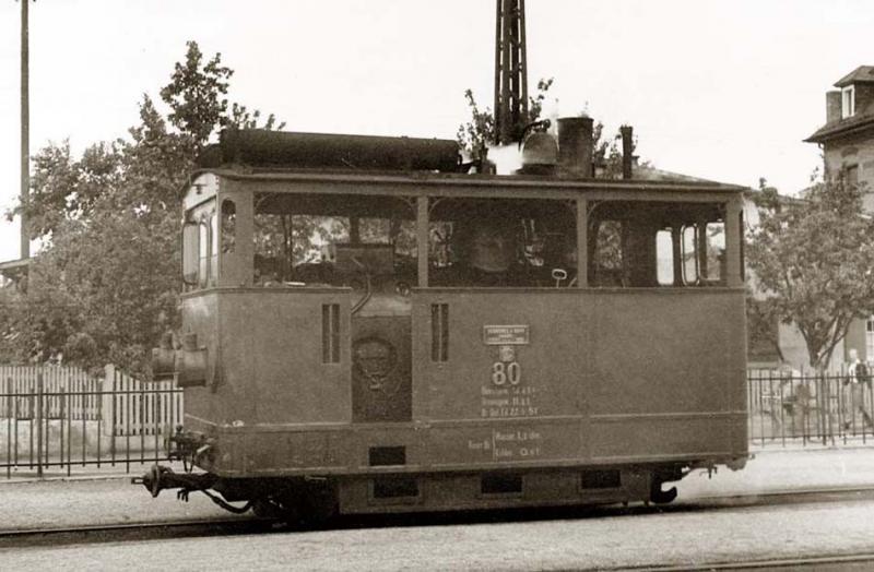

Omdat ik nog wat ruimte over heb om de nieuwe etsplaat, ga ik het Egger Bahn lokje 'Feurige Elias' voorzien van messing fabrieks- en nummerplaten. Ik wil hiervoor de onderstaande lok als voorbeeld gebruiken, maar kan niet zien wat er op het kleine vierkantje staat tussen het fabriekschild en het nummer. Ik heb het "hele" Internet afgezocht, maar geen plaatje gevonden. Loc 102 van de OEG, die Egger Bahn en LGB als voorbeeld hebben gebruikt, heeft er de initialen van de treinmij instaan, OEG dus. Het zal bij loc 80 ook wel zo zijn, maar wat staat er dan? Het lijkt in ieder geval wel een C (of G?). Onderstaande plaatje is in Weinheim genomen, dat helpt wellicht. Niet dat je er straks in 1:87 veel van gaat terug zien...

oogt als een gewone Henschel-plaat... http://www.flickr.com/photos/ernstgoed/9206956515/
EDIT: oh, je zocht dat vierkante plaatje, daweekoknie.

Bedankt, maar:

« Reactie #3 Gepost op: 09 December 2013, 23:13:31 »
ja, dat zei ik. Staat trouwens gewoon OEG, zoals hier, iig lijkt t er wel verdomde veel op: http://www.egger-bahn.ch/images/elias_101_3---seitenansicht.jpg

Dat ben ik met je eens. Ik kreeg alleen de indruk dat het niet van dezelfde maatschappij was, maar "het Internet" zegt wel dat Weinheim een OEG station is, dus dan klopt het dus wel.

Hallo Sven,
Dat soort aanvullende schildjes werden wel gebruikt wanneer er op de locomotief ook belangrijke onderdelen waren die door een andere fabrikant geleverd waren of in licentie van een andere fabrikant gemaakt waren.Te denken valt aan een Schmidt oververhitter of Abt tandradsysteem.Gezien de luchtketels op het dak vermoed ik dat deze loc een Westinghouse of Knorr rem had.Bij "gewone" locomotieven zit dan vaak de Westinghouse pomp op de rookkast en op de pomp zit een fabrieksplaatje van Westinghouse.Omdat deze loc een ombouw heeft (Kastendampflok) is de luchtpomp niet zichtbaar.Misschien hebben ze dan daarom het fabrieksplaatje van Westinghouse onder die van Henschel aangebracht.Ik heb nog ergens een dia van zo'n plaatje op de NRS 107 in het spoorwegmuseum.Op internet zag ik er een met Franse tekst : http://www.flickr.com/photos/10855010@N08/6162336914 .De gebogen bovenste tekstregel lijkt wel overeen te komen met die op het bedoelde plaatje op de locomotief.De volgende vraag is natuurlijk of dit in H0 nog wel te lezen is.

Nee, Jan, het moet wel een OEG plaatje zijn. Als je weet dat het er staat, zie je het ook. Ik zal later wel een plaatje plaatsen van de tekening voor de ets.

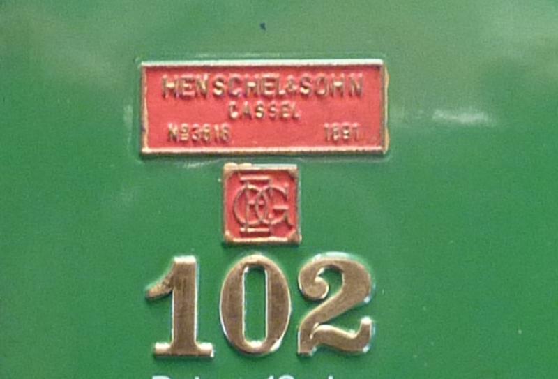

Sven,
Op de OEG tramlok 102 van LGB in schaal 1:22,5 staat in het rode vierkantje een monogram van de letters OEG.
Zie onderstaand plaatje.
Ik hoop dat dit helpt.

Interessant. Ik dacht dat we eruit waren, maar op die van Jeroen staat toch echt E S G.  Nietwaar?

Sorry, lok is nr 86. niet 80.  :-[

...op die van Jeroen staat toch echt E S G.  Nietwaar?
Nog even zitten google-en...
De ringlijn Mannheim - Weinheim - Heidelberg is indertijd door diverse consortia gebouwd, maar in 1897 door de SEG, Süddeutsche Eisenbahn Gesellschaft, overgenomen.
Pas in 1911 ontstond de OEG.
Zie hiervoor deze link (Duitse taal): http://de.wikipedia.org/wiki/Oberrheinische_Eisenbahn
Dus Sven had het bijna goed: het monogram wordt gevormd door de initialen SEG.
(Sven, kan ik hiervoor ook een plekje op jouw etsplaatje krijgen voor mijn NmTM Hanomag in schaal S... ?? ;D ;D)

Zo, daar is ie dan.
