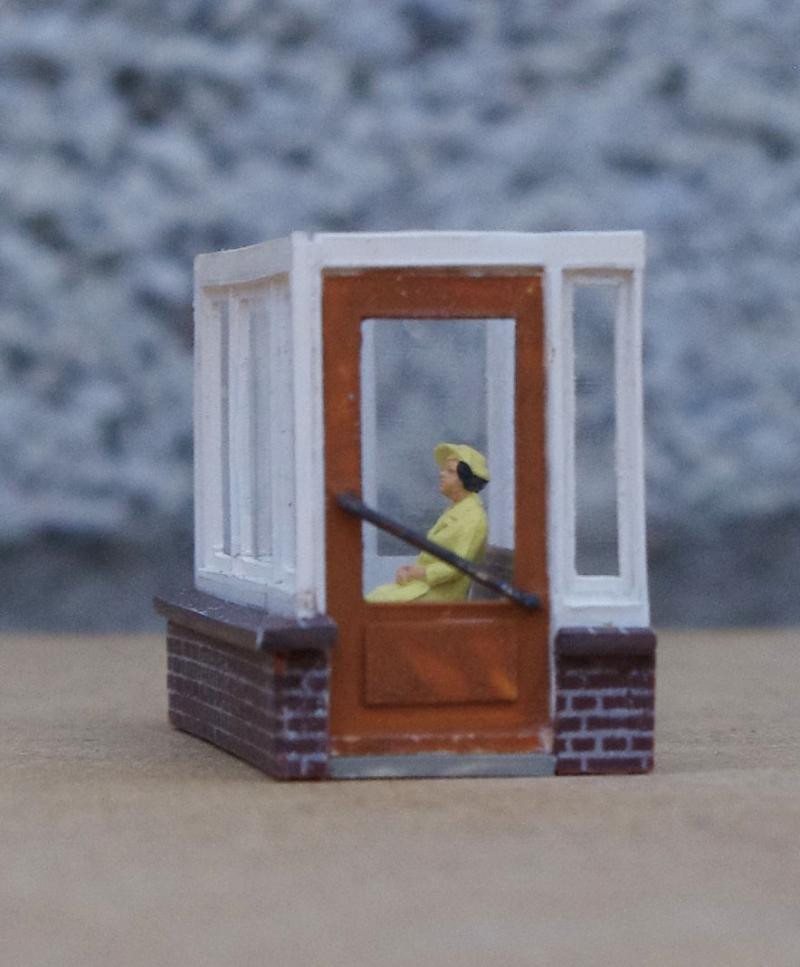

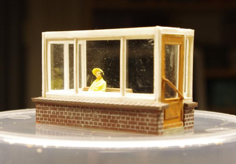

Vandaag weer wat zitten bouwen, allereerst de deur voor het wachtlokaaltje........
Het station is nog lang niet klaar, maar tante Dora zit al te wachten op de eerste trein.....
De tegelzetter is ook al langs geweest.... ik zie nu dat er 2 voegen nog niet gevoegd zijn!
....en de deur geplaatst..
En flink aan het voegen geweest...
Dan de muren poetsen.....
Met verf een wit vlak gemaakt, zodat de steenstructuur goed zichtbaar blijft (op foto niet zo goed zichtbaar) en met afwrijfletters de naam gezet. Dit lettersoort kwam er het dichtste bij. Hierna alles nog lekker vervuilen, want nu ziet het er te nieuw uit, maar dat komt ook wel weer goed.
En als laatste, het is al avond geworden, maar Dora blijft gewoon wachten en de stationschef houdt alles wel in de gaten...
Tot de volgende keer maar weer.......

Ja, want 't is nog lang niet af, zie ik wel
Grappig om te zien, Peter, dat je sommige dingen toch anders interpreteert dan ik. Die 'beugel' op de deur van het wachthokje (als het dat al is geweest) heb ik tot dusver op de mij bekende afbeeldingen gemist. Dat moet ik nog maar eens even nazoeken.
"Ga zo voort", placht één van mijn schoolmeesters vroeger te zeggen, "en gij zult spinazie eten!"
Maar het wordt wel mooi!
