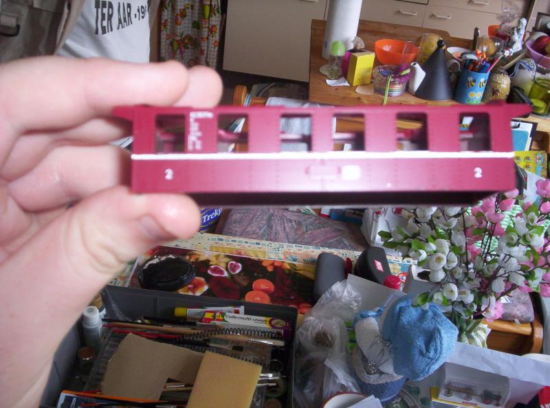

Zo, het werd tijd voor de witte streep, dus die heb ik aangebracht.
Het is niet de beste manier, maar
Wel zo goedkoop mogelijk.... dus met afplakken en met tipex.

Ziet er goed uit, groetjes Michiel

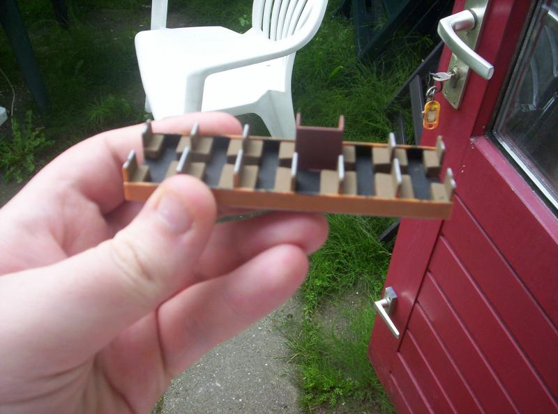

Zo, het interieur is klaar.
De banken zijn natuurlijk van hout, de vloer is zwart en waar men in de 1
e
klas nog groene zitkussens heeft, zit men in de 2
e
klas op planken.

Ik zie dat je een hele 1e klas bak gemaakt hebt?, dat is er toch wel eentje zonder open balkons he? Met open balkon waren ze er alleen 2e klas en 1e(=1/3 deel)/2e(2/3 deel) klas( zover ik weet).
Groetjes Michiel

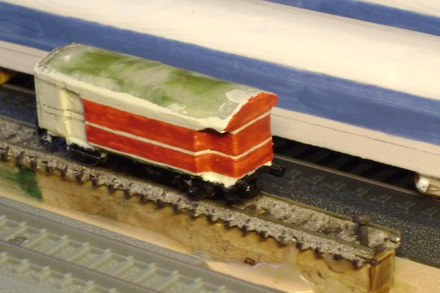

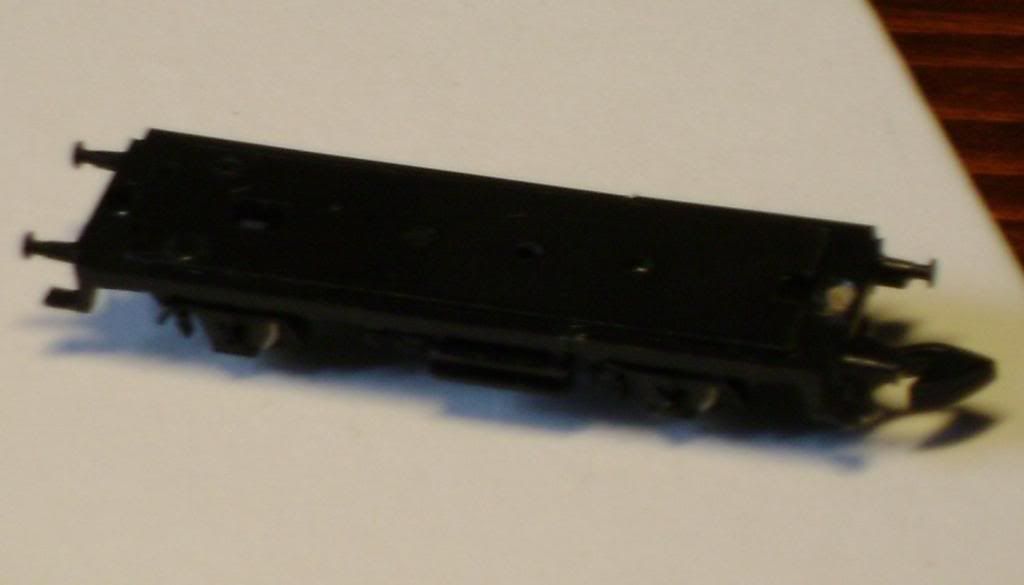

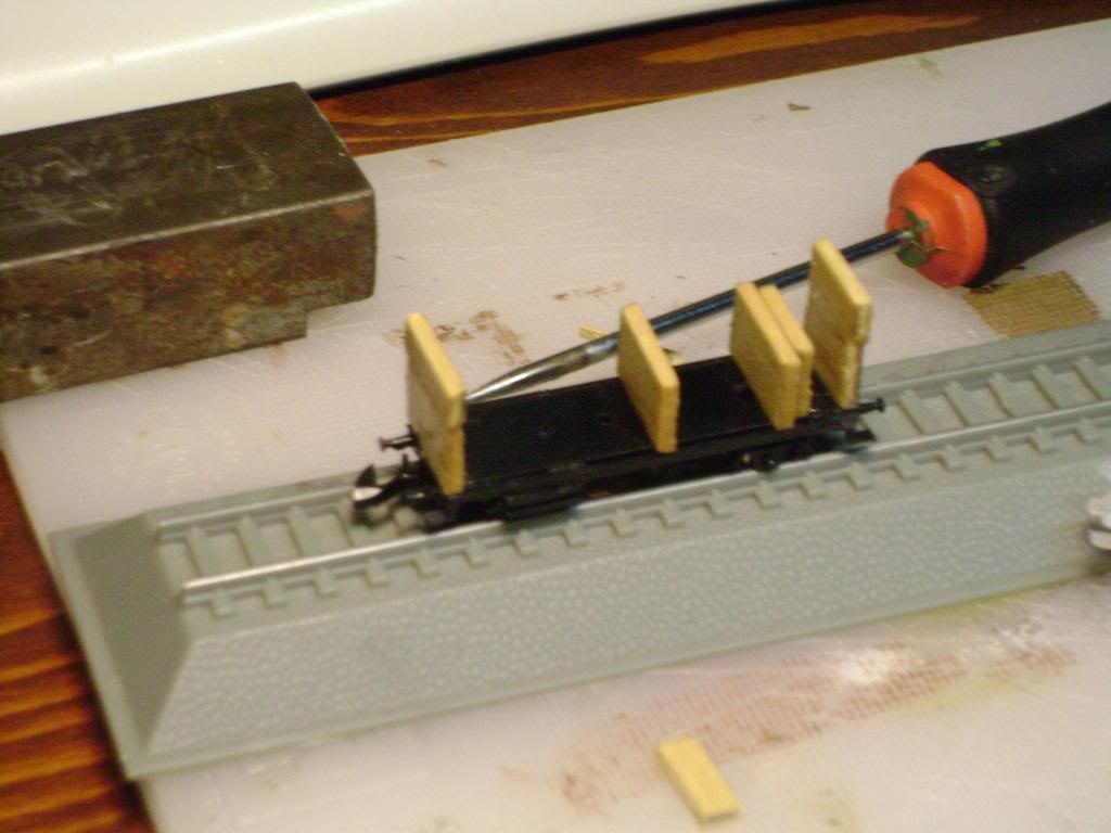

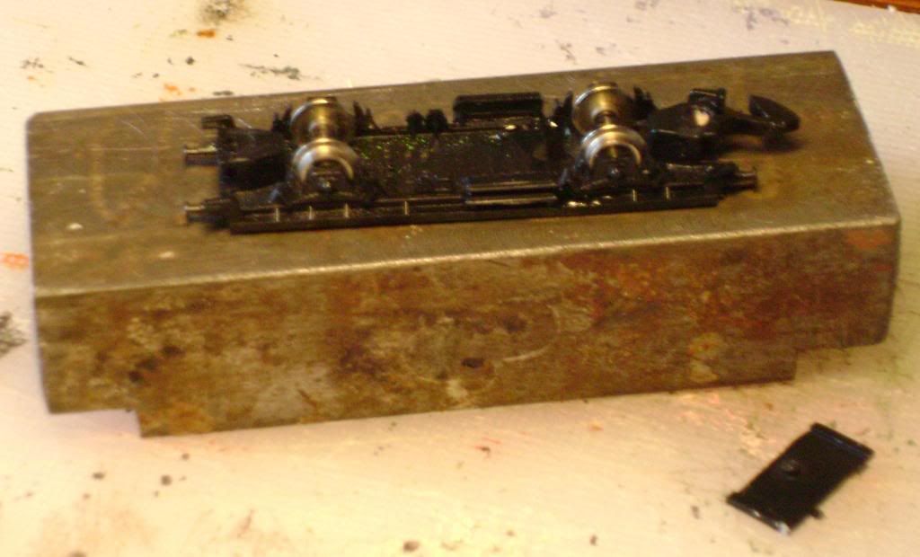

Zo dit topic is al weer aardig oud inmiddels, maar tijd om er weer eens wat mee te doen. Het hier eerder genoemde bagage stuurstandrijtuig ben ik nu in spoor Z aan het bouwen als aanvulling op het rode setje dat Marklin een paar jaar terug leverde.
Ik gebruik een onderstel van een koelwagens die ik voor een paar centen gekocht heb omdat de kap kompleet krom was. Het onderstel heb ik ingekort tot ruim 47mm door het in 3 stukken te snijden en de buitenste stukken weer aan elkaar te lijmen:
Groetjes Michiel

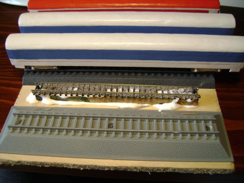

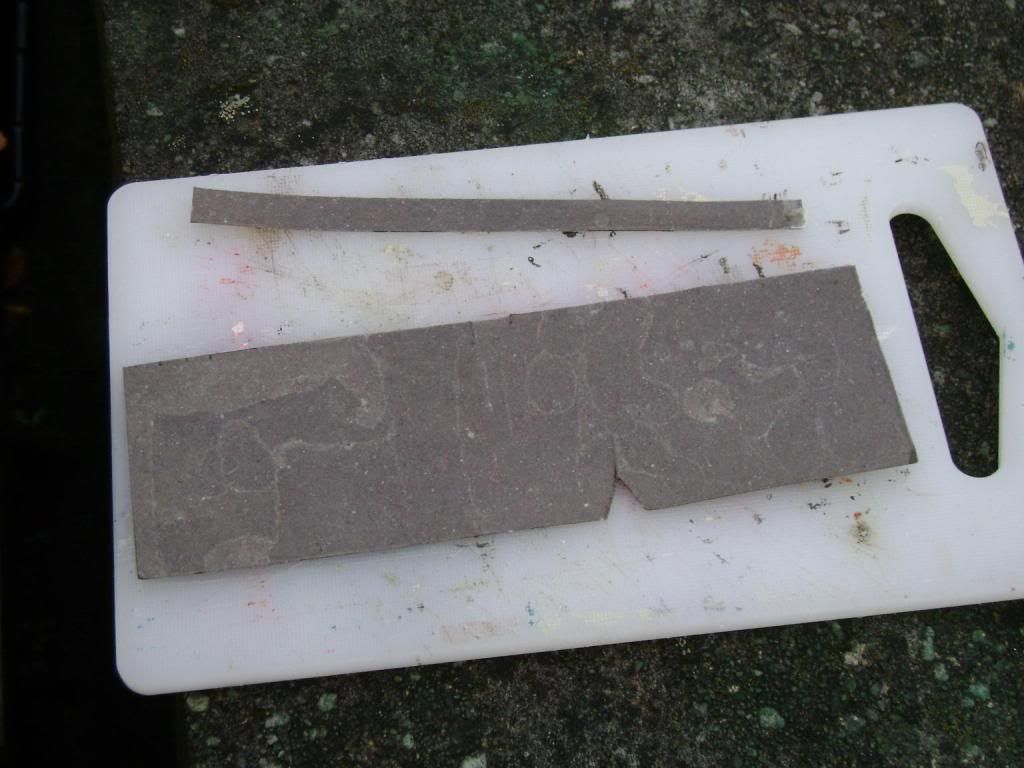

Gister en aardig door gewerkt:
Eerst het metalen plaatje ingekort en terug gelijmd;
Verder wat karton vol laten zuigen met secondelijm zodat het later makkelijker met secondelijm te lijmen was;
En op m'n werkdingetje ook even een Z spoortje aangelegt;
Nadat dat allemaal zover was ben ik weer met het rijtuigje verder gegaan en heb de tussen en kop wanden er in gezet;
Ook heb ik de trapjes die onder de bagage deur moeten zitten verplaatst omdat ze niet op de goede plek zaten.
Nadat dat zover droog was ben ik met het maken van de zijwanden begonnen. Die zijn zoals al gezegt van dun karton, toen die er op zaten ben ik her en der met plamuur aan de gang gegaan;
Inmiddels heb ik er een paar extra gewichtjes ingelijmd met secondelijm, maar daar heb ik nog geen foto's van.
Groetjes Michiel

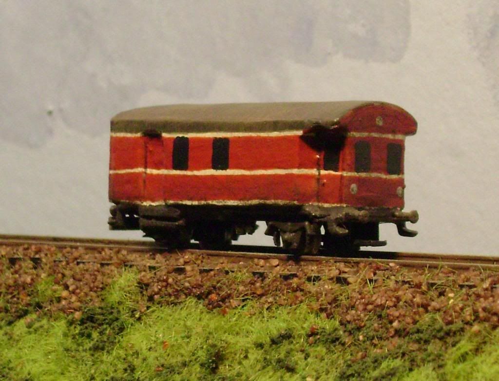

Inmiddels is het rijtuig veel verder gevorderd, gister een nieuwe ophanging voor de koppeling en veertje er in gemaakt want de koppeling veerde niet meer. Nu dat weer werkt kon ik weer gaan schilderen, eerst alles in de kleur van de biezen:
Het eerste beetje rood zit er nu ook al op, maar spoor Z rijtuigen schilderen is echt niet gezond. Wat een gepruts, erg in spannend, het is niet goed voor de levensduur van een mens volgensmij :-|
Nah ik zie wel hoe het word, 1,5 week moet het ding af zijn, groetjes Michiel

Uhm ja, ding is klaar, de deuren heb ik er met potlood op getekend iets wat ik bij de N rijtuigen mogelijk ook ga doen.
Aangezien er toch nauwelijks gereageerd word ga ik er verder geen verhaal bij typen, als er vragen zijn lees ik het wel neem ik aan.
Groetjes Michiel
