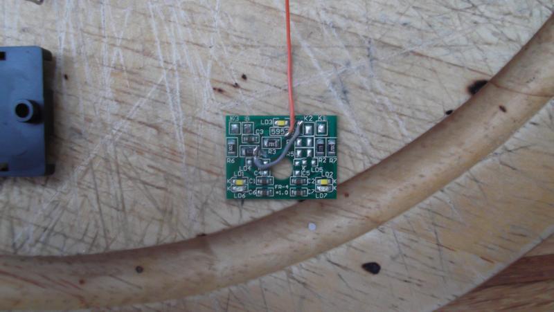

Op dat printje moeten we een tweetal onderbrekingen maken (je isoleert de rechter aansluiting van R3):
Vervolgens solderen we een paar draadjes op het printje. De oranje draad zit aan R3, de grijze draad verbindt de aansluiting K1 (rechtsboven) met de weerstand met opdruk "622" die links van de linker onderbreking zit:
Vervolgens leggen we het printje terug en sluiten we de draden die in het treinstel zitten weer aan:
De oranje draad van het printje (op de foto rood, draadje was net te kort dus moeten verlengen) sluiten we naast de grijze draad aan op het derde soldeerpad van rechts:

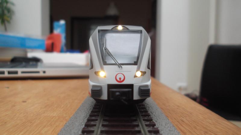

En dan nu het moment van de waarheid. De schakeling werkt alleen als de hele trein op de baan staat en aan elkaar gekoppeld is!
F0 uit:
F0 aan (vooruit):
F0 aan (achteruit):
