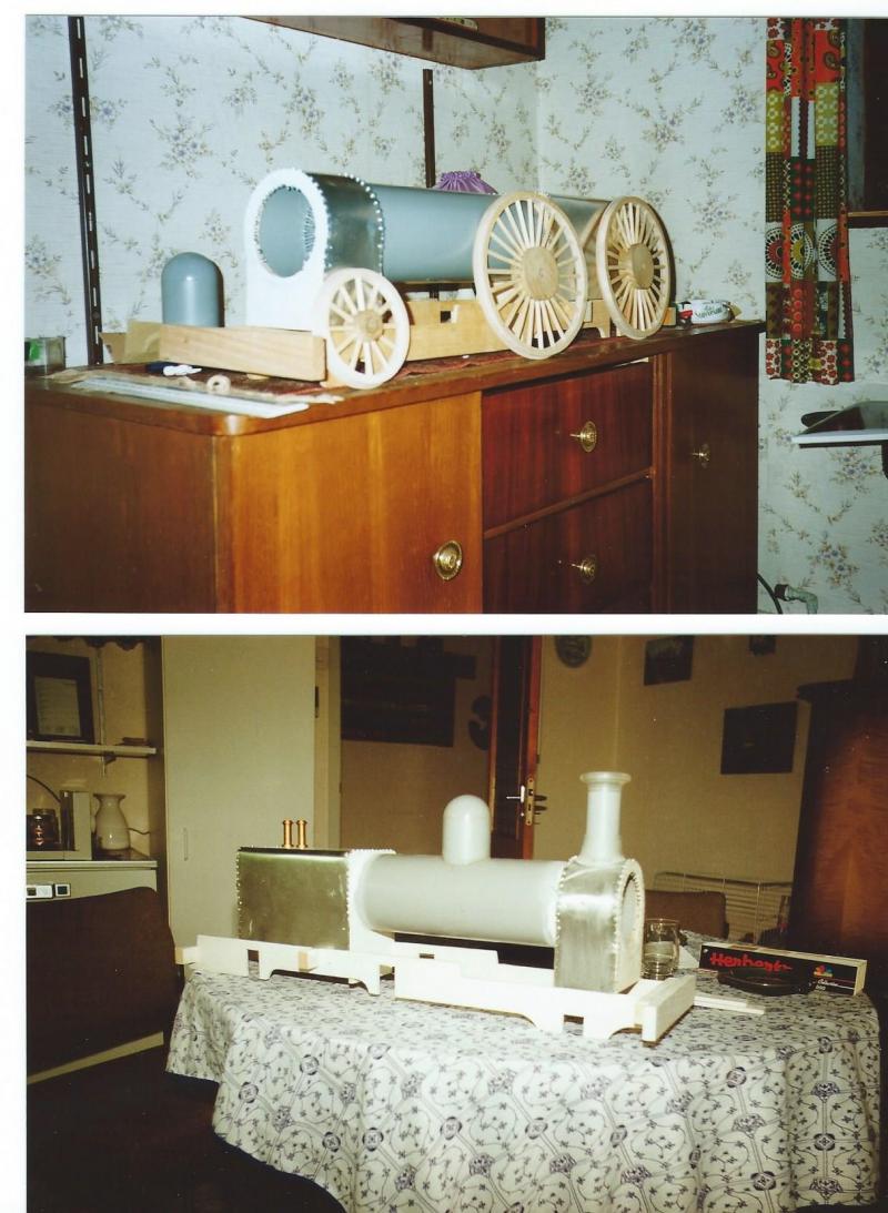

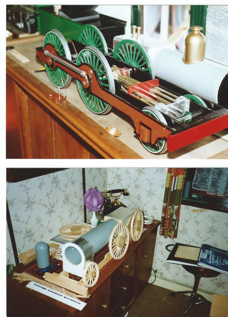

Hier alvast een paar foto's. Maar om eerlijk te zijn heb ik deze lok een paar jaar later gebouwd. Het is een NS1300 (Grote groene). Een er van staat in het spoorweg museum. Op de foto's kun je wel zien dat ik de wielen van hout heb gemaakt en ook hoe de ketel in elkaar zit.
Ik zal kijken of ik de tekeningen kan inscannen. Je kunt ook eens informeren bij de NVM nederlandse vereniging van modelbouwers. Deze hebben een archief. Ook bij het utrechts archief kun je informatie opvragen.

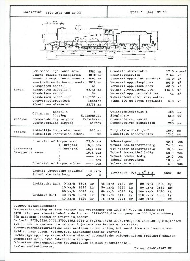

Ik heb nog even een tekening gezocht. Heb je alvast een overzicht.
Gr. Bert.

heel erg bedankt voor de foto's en wat is de ns 1300 mooi zeg.
is hij af gekomen? en hoe heb je de wielen eigenlijk gemaakt ziet er heel netjes uit

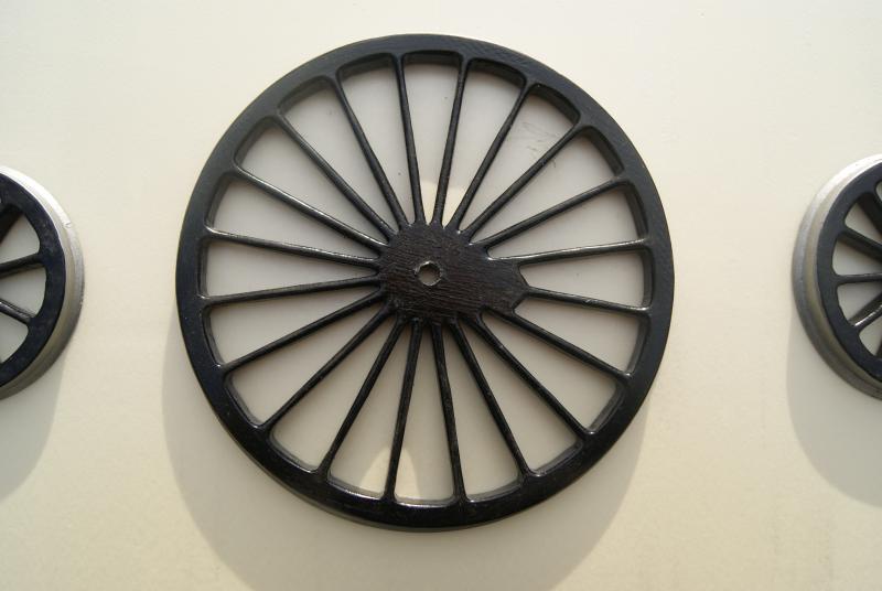

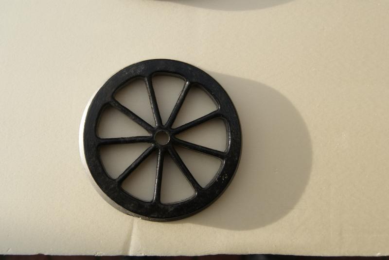

Misschien een beetje moeilijk. Maar de wielen zijn gemaakt volgens de karrewiel procedure. Eerst rondom in de flens en de naaf de gaten geboord en toen alle spaken er los ingestoken. Dat zijn zoals je kunt zien gewoon ronde stokjes. Maar ik heb ook wielen gemaakt die uit een stuk zijn uitgezaagd. Ik heb er daar nog van liggen. Zal ik wel een foto van maken. Die 1300 is afgekomen...............en verkocht. Heeft nog geruime tijd ten toon gestaan in het station van Simpelveld. ook deze lok is schaal 1:10.

bedankt voor de reactie en ik denk dat dat wel het handigste is om de wielen gewoon uit te zagen en de spaken rond te schuren wat is het onderstel trouwens mooi geschilderd vast lang mee bezig geweest

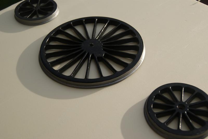

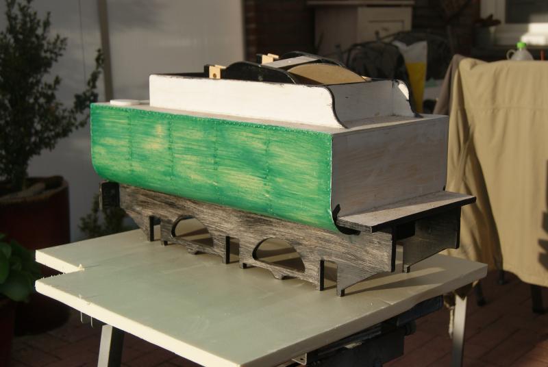

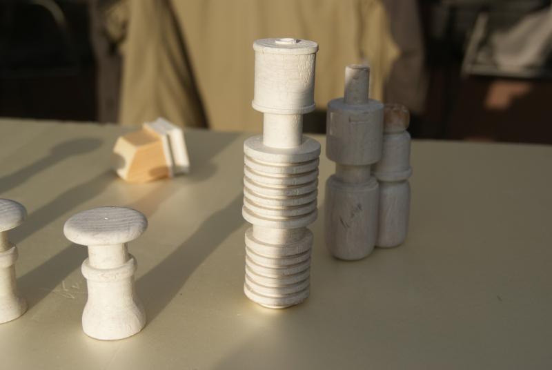

Heb nog wat foto's gemaakt van een model waar ik jaren geleden mee ben aangevangen. Het is een NS2100. Ook schaal 1 :10.

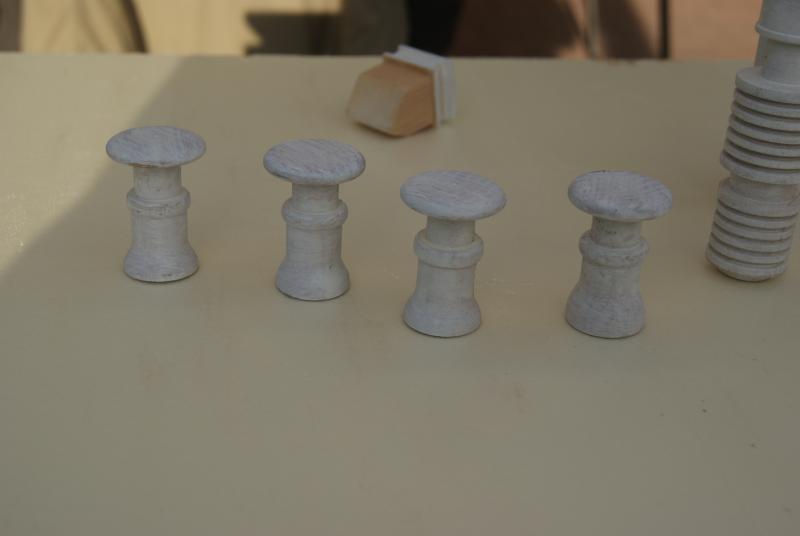

Ik heb hierbij ook foto's van de houten wielen. De buffers en andere onderdelen op de foto's heb ik op een draaibank gemaakt.
Maar er zijn genoeg mogelijkheden om ook zonder draaibank deze onderdelen te maken.
Ook van de tender heb ik een foto gemaakt. De klinknagels die je in de zijwanden ziet heb ik gemaakt door allemaal kleine koperen spijkertjes er in te tikken, en dat zijn er heel wat. De zijwanden zijn gemaakt van 1mm dik aluminium plaat. Daar zijn eerst de 1mm gaatjes ingeboord voor het in tikken van de klinknageltjes. En dat schilderen van het frame was zeker veel werk, maar het afplakken van al die lijntjes was meer werk dan het schilderen.
En er is een stuk gereedschap wat niet te koop is, maar waar je wel een hele hoop van moet hebben :GEDULD.
De houten wielen.
De Buffers
De luchtpomp en voedingspomp voor de voorwarmer.
De tender die nog vol licht met onderdelen van de lok.
Een aspot voor de tender. En zoals je kunt zien, helemaal van hout.

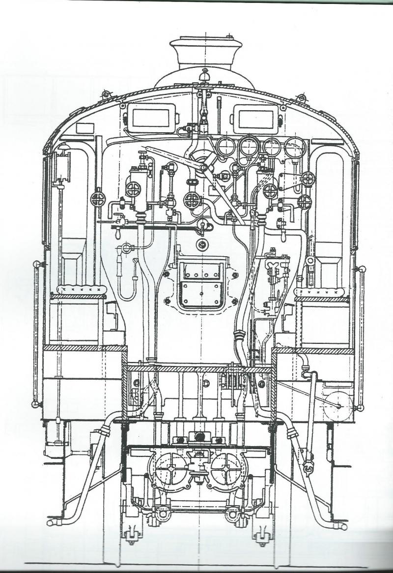

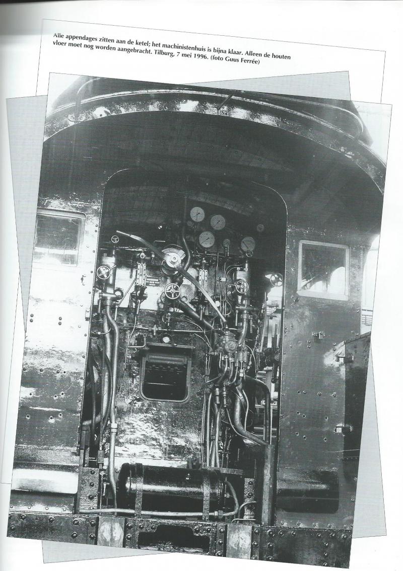

Alsjeblief een tekening en foto van het machinistenhuis van de 3737. Deze komen uit het boek van Jan de bruin en Guus Ferrée.
Ik heb er nog een tekening van maar die moet ik even zoeken.
Gr. Bert
