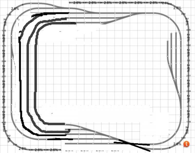

Hoe denk je over zoiets?
Het gaat erom dat je alles langs de muur laat lopen, je kunt dan ook makkelijker omhoog en omlaag.
bron: http://ogrforum.ogaugerr.com/topic/my-shelf-layout-plan
Het gaat hier erg snel. Sinds midden vorig jaar ben ik bezig om mijn baan naar een dergelijke vorm om te bouwen. De buitenmaten zijn 5,5 * 5,5 m.
Onderaan was een hellingbaan naar linksbeneden. Linksboven was het einde van het kopstation. De rails die aan de linkerkant waren, liepen met een boog onder het station. Rechtsboven was een keerlus (onder het station). Rechts en vooral onder is een trapgat. Met een aantal muursteunen wordt de smalle baan (18 cm breed) ondersteund. Net boven de rechtsonderboog heb ik een gat in een ruit gemaakt waar de treinen doorheen rijden. In de afscheiding van het trapgat met de kamer (middenonder) zit ook een gat, die door een tunneningang gecamoufleerd wordt. De rails linksonder lopen gedeeltelijk achter een losse kast. Boven die kast is een verlaagd 'plafond' dat als opbergruimte dienstdoet.

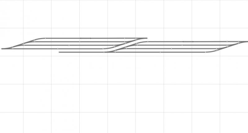

Naar aan leiding van jullie tips toch maar weer achter de tekentafel gekropen met als resultaat het volgende schaduwstation.
Hij is wat groot maar ik ga hem in het begin niet zo groot aanleggen, maar voor de toekomst heb ik wel uitbreid mogelijkheden.

Oef, die vele kopsporen zijn wel wat teveel van het goede, maar misschien kun je uitleggen waarom zo veel en ook nog allemaal dezelfde kant op.
Ik zou in ieder geval zoiets doen.
Moet je het alleen nog netter maken. heb paint gebruikt.

Hoi Chantal,
Ik zou meer voor zoiets gaan:
Ik heb geen licentie van AnyRail, en zat nu aan mijn 50 stukken, anders had ik nog meer voor je uitgetekend.
Je hebt dan parallelle opstelsporen waarbij de trein gewoon door kan rijden. Geen moeilijk gedoe met terugrijden en dergelijke. Redelijk makkelijk in Koploper oid in te programmeren en bedrijfszeker.
Natuurlijk kun je ze ook naast elkaar leggen, korter maken, langer maken, wat je wilt. Het gaat om het idee.
Beetje duidelijk?
Niels
