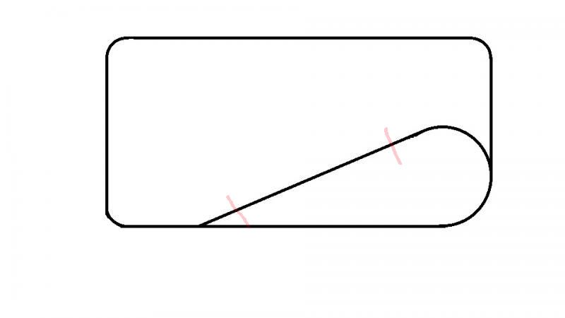

Hallo allemaal,
Een vraagje:
Hoe los ik dit op, in verband met de kortsluiting van de keerlus?
Merk op dat in de buik van de keerlus een aftakking gemaakt is die rond loopt.
Hopelijk wil iemand mij helpen?

Je moet je plaatje wel even uploaden, een link naar een lokaal bestand werkt niet.
Hier kun je je plaatje uploaden: http://www.beneluxspoor.org

Zo is het beter denk ik.
Bedankt Servé.

Stuk isoleren in de lus..keerlusmodule eronder en klaar

Teken dat eens even Milocomarty?

ruimte tussen de strepen zo groot als je langste trein, keerlusmodule of auto reverser er tussen en klaar...

Ik zou de isolaties zo ver mogelijk naar de wissels plaatsen en denk er om dat over de isolaties heen geen loc of treinstel mag staan, dan heb je nog kortsluiting. En vergeet de keerlus module niet te plaatsen. Bijvoorbeeld de DR400 van Digirails.

Kan ik dit bereiken met de keerlus die in mijn Fleischmann TwinCenter zit?
Ik rij wel in de twee richtingen hé.
Ik vraag dit maar omdat ik bang ben om kortsluitingen te maken op mijn electronische
toestellen.

Nee.
Je dient hiervoor een aparte keerlusmodule aan te schaffen.
Klik hier voor een overzichtje naar keerlusmodules die te koop zijn.
Tip: neem een keerlusmodule die niet schakelt op basis van het kortsluitprincipe. Ik zou deze willen adviseren.

Omdat ik deze module zelf gebruikte (Op dit moment geen modelbaan). Zonder problemen. In tegenstelling tot bijvoorbeeld de wat oudere LK100 van Lenz. De Lenz module werkt op basis van het kortsluitprincipe en komt op een goede afstelling af. Met een paar locs nog wel te doen maar met 20 locs niet leuk meer. De door mij aanbevolen module heeft dit probleem dus niet, en is erg makkelijk in te passen en aan te sluiten. (hetgeen bij meerdere modules overigens het geval is). Verder vind ik de service van de verkopende partij altijd correct en netjes want ook daar heb ik al eens gebruik van moeten maken.

Right, gebruik een AR-1 van digitrax zonder problemen.

Daarnaast is de vraag hoe die z'n keerlus probleem op moet lossen en niet wat voor een modules hij het best kan gebruiken, je ken ook nog een DPDT schakelaar gebruiken...

........ en komt op een goede afstelling af. Met een paar locs nog wel te doen maar met 20 locs niet leuk meer.
Sander, wat moest er afgesteld worden? Ik begrijp het even niet. Kun je mij dat uitleggen?

Op de LK100 zat destijds een potmeter.
Hiermee kon je de kortsluitstroom van de keerlusmodule, LK100 dus, afregelen. Alleen was dit niet bij elke loc of treinstel hetzelfde en dus heb ik heel snel afscheid genomen van keerlusmodules op basis van kortsluitdetectie. Het bleef mij frustreren.
EDIT: de DR400 van digirails werkt ook op basis van kortsluiting.
