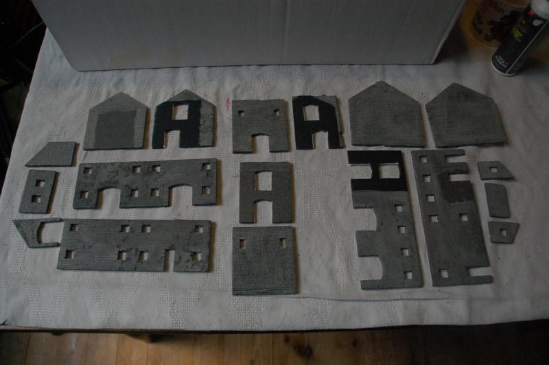

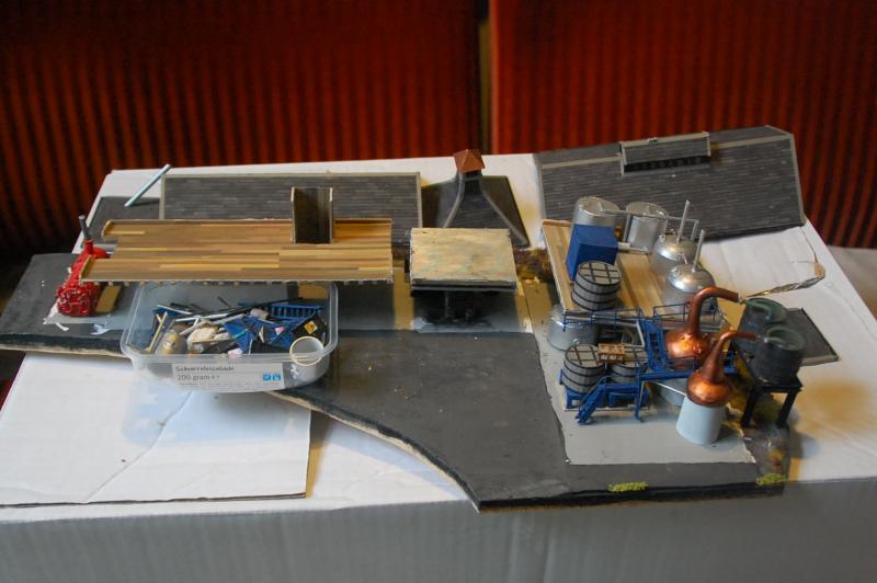

Meanwhile, in Glen Moddle...
biedt de distillery een wel héél desolate aanblik:
Alle muren gesloopt, de ramen en deuren eruit gewurmd.
Regenpijpen, leidingwerk van het mashhouse etc.
Alle losse zooi in een bakje.
Ondertussen vordert het werk aan de nieuwe muren gestaag:
Ze zijn allemaal gesneden uit foamboeard. En voorzien van raam- en deuropeningen.
Tevens de stenen gekerfd.
Nu nog eens de boel op kleur brengen.
Dan kan de distillery weer in elkaar gezet worden.

De hier gebruikte foamboard is zwart, 5mm dik.
Het karton aan de ene kant laat veeeeel beter los dan het karton aan de andere kant.
Ik heb ook witte 3mm foamboard in huis, maar daarvan is het karton niet goed los te krijgen.
Misschien wel met de strijkbout (nog niet geprobeerd), maar niet met water, alcohol, peut of wasbenzine (wel geprobeerd).

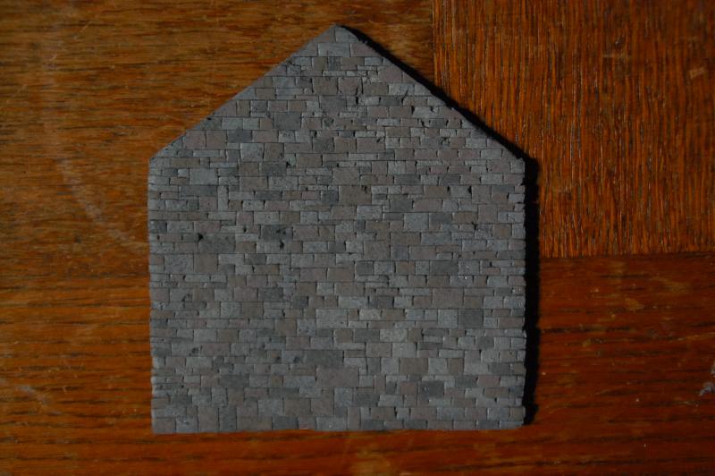

wordt hard gewerkt aan de renovatie van de distillery.
Alle muren zijn gesneden. Alle steenpatronen zijn gekerfd.
Vervolgens alle muren in de grijze verf gezet, als basis voor het schilderwerk:
Dit is nog veel te egaal natuurlijk.
Nu worden her en der de stenen bijgekleurd met een paar andere kleuren.
Als voorbeeld een blinde muur van het Still House:
Het lijkt wel een plaatje uit Asterix & Obelix. Duidelijk te zien, dat er slechts een beperkt palet is gebruikt. En de kleuren zijn nog te verschillend.

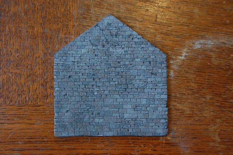

Nu de kleuren wat meer "naar elkaar toe halen".
Eerst krijgt de muur een wassing met vuile diepdonkerbruine verf en terpentine. De grijze sluier trekt vooral in de dieper liggende delen.
Na een nachtje drogen nog een keer droog kwasten met een mengsel van de gebruikte lichtgrijze en lichtbruine verf, nog wat opgelicht met wit. Dit haalt de hoogste delen van het werk op en geeft nog meer structuur:
De witbalans is niet helemaal goed. In het echt oogt het minder blauw, en bruiner.
De grote verschillen tussen de stenen zijn door de wash en de drybrush sterk verkleind. De muur heeft een textuur die me wel aanstaat.

Hoe heb je plaat bewerkt, lijkt wel of je langs een liniaal met een mesje de voegen hebt gemaakt.
Ik heb het met een 0,5 mm potlood gedaan, krijg je diepere en bredere lijnen.
