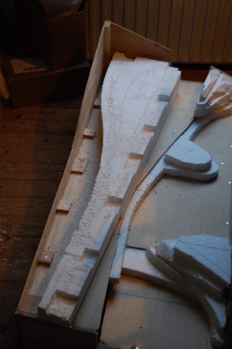

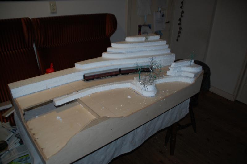

Het sneeuwt!
Een blizzard aan piepschuimvlokken zorgde voor winterse taferelen in de achterkamer.
Resultaat:
Glen Moddle Village

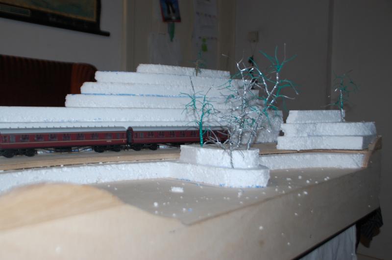

Het ruige deel, de rechter modulebak. Hier rijdt de trein door de bergen en langs het loch (Schots meer)
Vanuit beursperspectief. De hoge bomen op de voorgrond camoufleren de overgang naar de black box. De insnijding in het landschap doet de rest.

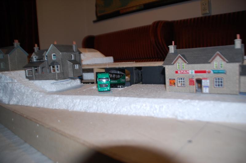

nu nog ff stofzuigen ;D

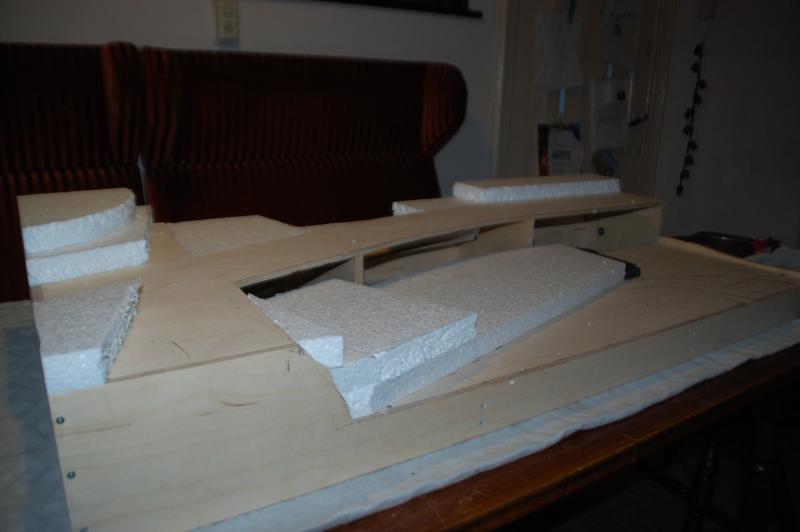

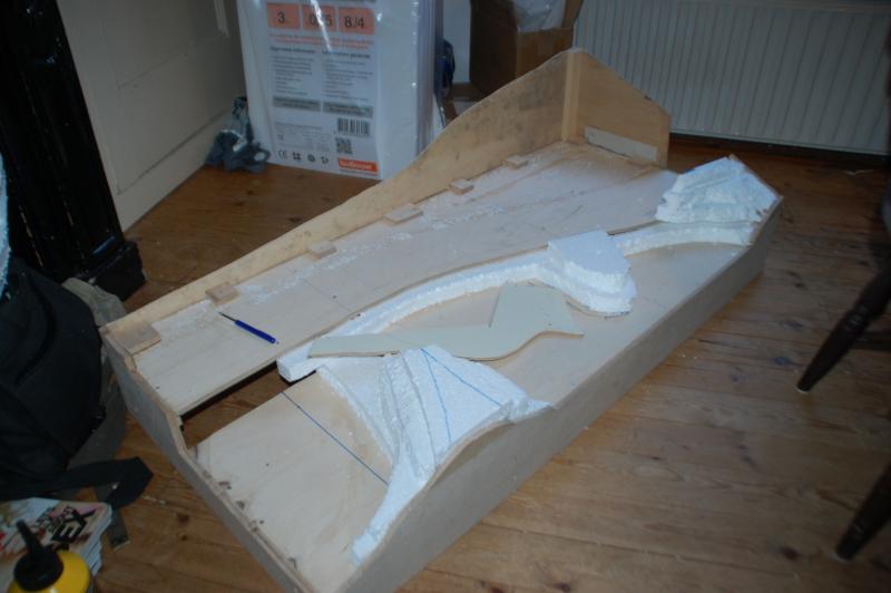

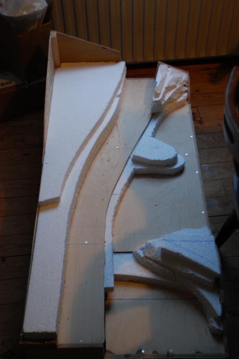

Piepschuim is eigenlijk best kwetsbaar....
Vandaag mijn eerste vrije dag dit jaar. (jaja, nieuwjaarsdag mocht ik om 07.00 alweer aan de bak ;))
Mooi modelbouwweer.
Dus het piepschuim  losgehaald met mijn grootste keukenmes en een houten rand gezaagd, ter bescherming van het piepschuim. Een contourplaat dus.
Weer volop sneeuw dus hier, zeer plaatselijk.
De contourplaten worden met multiplex reststukjes op hun plaats geschroefd. Dus moet er in het piepschuim worden gesneden om de boel weer passend te krijgen.
Maar met een merkstift en een scherp breekmes is dat een minutenkwestie.
De eerste proefpassing is meteen raak:

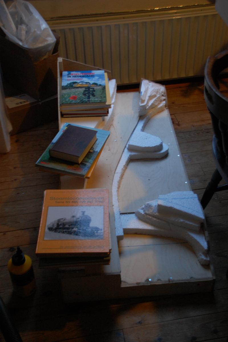

Houtlijm op de platen en aanduwen met toevallig voor handen zijnde boeken.
De kleine bruine in het midden is de Bradshaw guide, facsimile eerste editie. Staat nauwelijks iets Schots in, omdat er toen nog nauwelijks Schotse spoorlijnen waren, en in de Highlands al helemaal niet.
cheers

Komen je boeken ook eens van pas   ;)

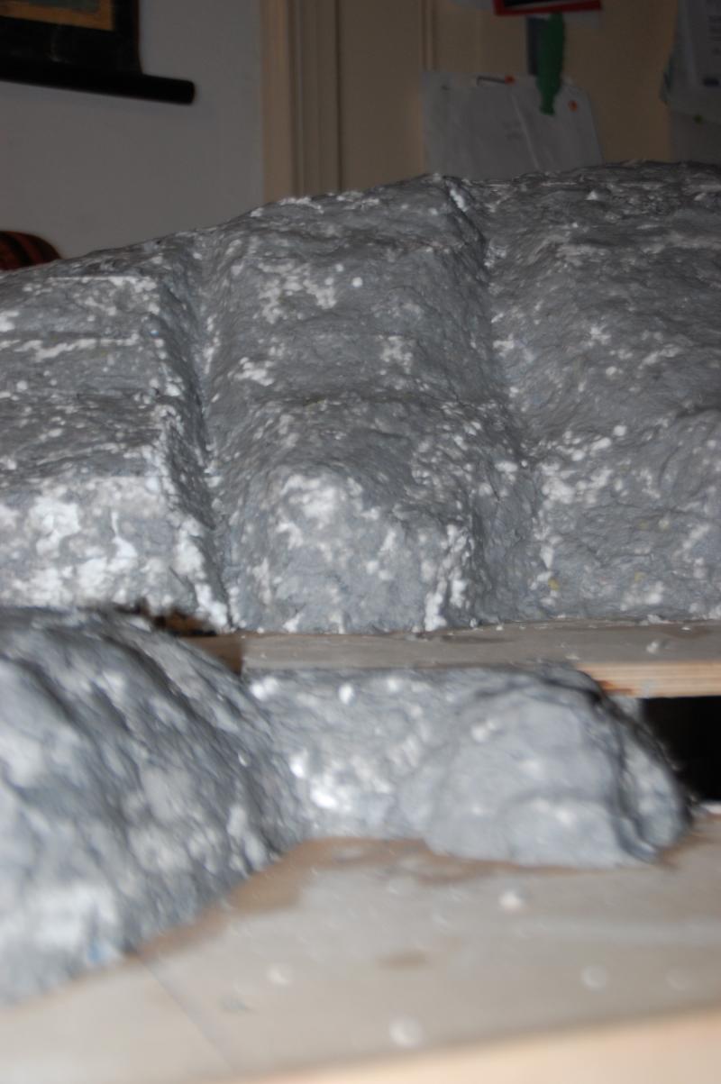

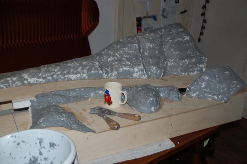

Vandaag een nieuw product uitgeprobeerd op de module:
SCULPTASNOT®
Een mengsel van kwaliteitskrant, H2O en behangerslijm.
Ook wel bekend als papier maché. (In dit geval Papier Hajé.)
Beetje op de landschapsbak gesmeerd:
Eerst de gaatjes in het piepschuim maar eens gevuld met de sculptasnot®.
Het piepschuim prikt dus nog door de Sculptasnot® heen. Ik heb bewust maar een dunne laag opgebracht, omdat sculptasnot® krimpt. Als ik het hele oppervlak zou dichtsmeren, ontstaan er mogelijk scheuren. Later volgt nog wel een tweede laag.

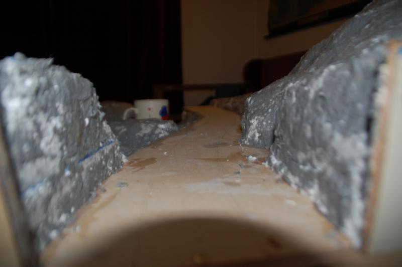

Hier eentje vanuit engineers perspective:
De insnijding wordt straks nog verder afgewerkt met rotsen uit gips.
En nog eentje vanaf de zichtzijde:
Hier zie je 2 geulen in het landschap, oftewel gullies. En zo'n gully is natuurlijk een klein dalletje met een woeste beek, bomen en struiken.

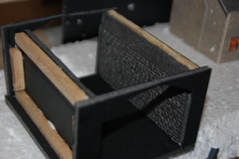

Meanwhile in Glen Moddle...
wordt het viaduct onder de spoorlijn aangelegd.
Eerst wat stukjes schuimkarton op maat snijden.
Dan de zijwanden van het viaduct voorzien van steentjes.
Hiervoor heb ik een techniek gebruikt die ik laatst op joetjoep tegenkwam, via dit forum.
Met een scherp geslepen potlood kras je de steentjes in de hardschuim.
Nu is schuimkarton geen hardschuim, maar de techniek is wel bruikbaar:
Eerst aan één kant het karton lospulken. Als je geluk hebt komt het karton in één keer los.
Zo niet, sterkte... 8)
Dan met een potlood en lineaal horizontale voegen indrukken.
Vervolgens de vertikale voegen aanbrengen.
Dan krijg je dus zoiets:

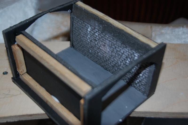

Het hele viaduct komt dadelijk in één keer op zijn plek, onder de rijplaat. Als versteviging heb ik vuurpijlstokjes gebruikt. Die zie je straks toch niet meer.
Kleurtje erop, beetje verweren, uitgelopen kalk etc:
Niet teveel verf gebruiken, laat de voeg maar leeg. Bijna een drybrush dus.
Gewelf aanbrengen. Gewelf is in dezelfde kleur geverfd, ook weer met wat kalkvegen.
En het hele ding op zijn plek prakken:
