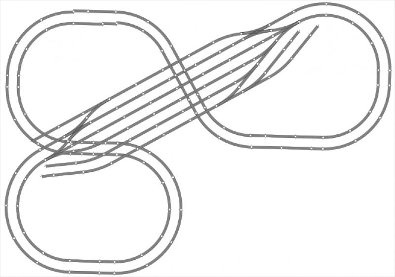

beste medespoorders
ik heb de volgende baan aangelegd
https://images.beneluxspoor.net/bnls/hoekcamp_1.jpg
in de voorste bochten gaat het spoor omhoog en naar beneden
nu is mijn vraag als volgt, ik heb nu een triplex plaatje gezaagt in de vorm van de opritten
en vroeg me af of iemand weet hoe ik hier een goede oprit van kan maken en waarmee
mvg marcel

Draadstang, moeren en carrosserieringen...

Om welke schaal gaat het hier?
Want als het H0 betreft zal het zo te zien wel een erg steile helling worden.
De regel is maximaal 3% ( 3 cm op 100 cm).
Staat ook in de genoemde link uitgelegd
