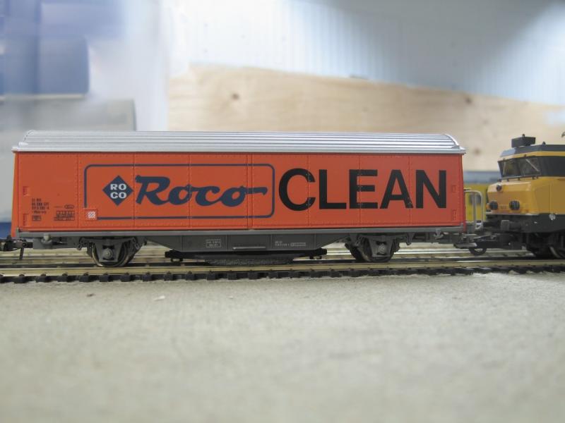

De standaard roco schoonmaakwagon is geen juweeltje om te zien maar wel heel nuttig natuurlijk.
Ik heb deze nog niet thuis maar in bestelling staan dus ik weet niet wat er onder de kap zit. Misschien ook mogelijk om er een platte wagen van te maken?
Zoniet, zit er dan genoeg ruimte onder de kap om er een camerawagon van te maken
Heeft iemand een leuk idee om deze te pimpen?
Mischien een andere kap van een andere wagon, of een ander kleurtje
Of heeft iemand dit al gedaan en zo ja is het mogelijk om een foto te laten zien?
Dit is de wagon die gepimpt zou moeten worden: roco 47666

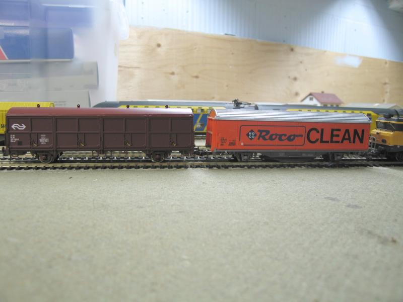

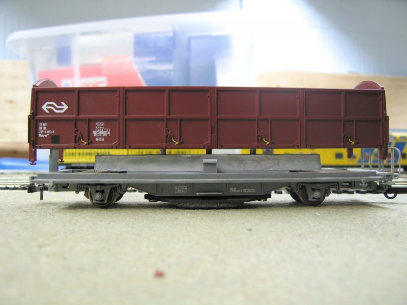

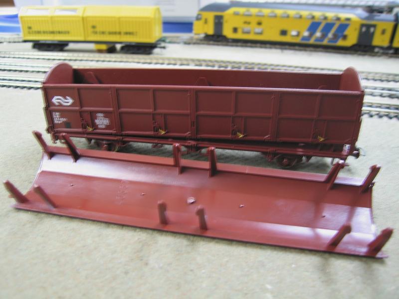

Oke, zoals gewoonlijk totaal geen geduld en ik ben gelijk na mijn werk naar mijn schoonvader gereden.
Hij heeft nog een hele oude oranje Roco clean wagon staan dus die gelijk meegenomen en vergeleken met de Hbis.
Ik hoop dus echt dat Roco het model nog niet veranderd heeft want de kap van de Hbis is goed pasbaar te maken op de schoonmaak wagon. ( en anders moet ie maar ruilen
Nou, dat wordt een makkie zo te zien.
Krijgen we een mooie sleep van 15 wagons met deze er tussenin.
2 2400's moeten dit wel vooruit kunnen krijgen.
Dus we hebben al een goede oplossing.
De railgum met veer + het gewicht overzetten naar de Hbis is denk ik ook wel te doen maar ik ga iemand anders zijn wagon niet slopen zonder toestemming

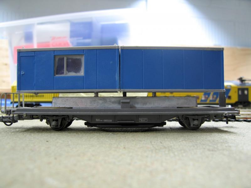

een 40 ft container past ook precies dus je kan een container aan de onderkant opensnijden en deze eroverheen zetten.
Dan kan hij mooi in een werktrein meerijden van strukton en de container is dan een materiaal container.
Ik had geen 40 ft liggen maar wel 2x 20ft bouwketen. Maar het gaat om het idee

19 July 2007, 23:58:51 »
misschien een optie:
het gewicht en het poetsblokje overbouwen
op een Hbis?!
