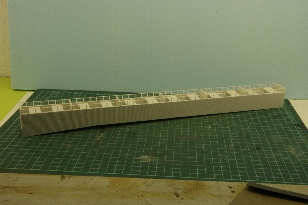

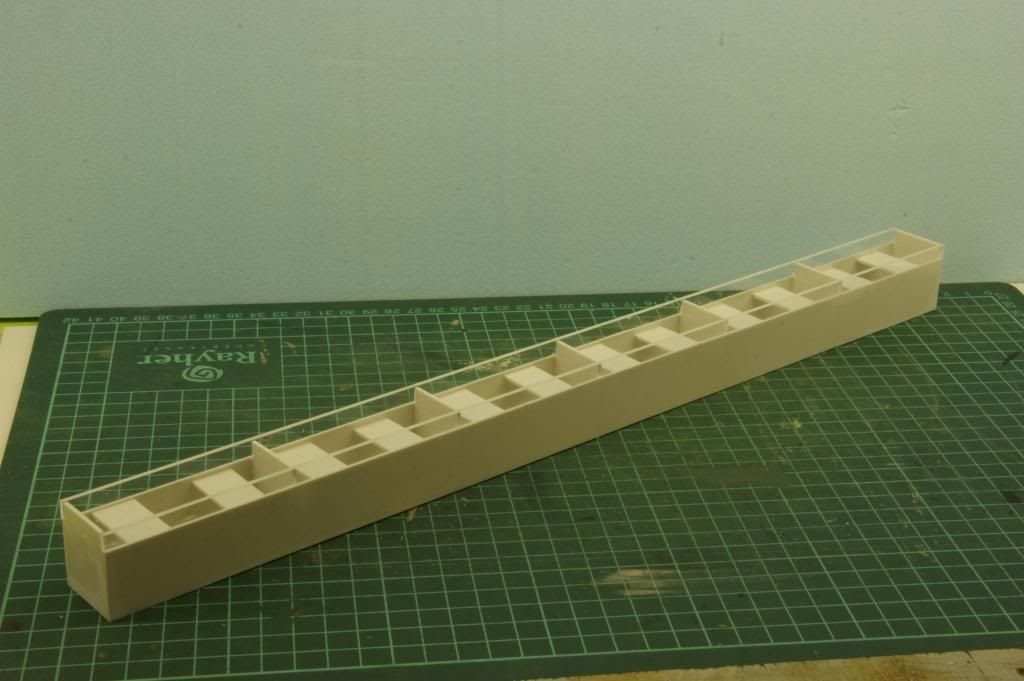

Weer een stukje transportband gebouwd.
Raampjes en kozijnen gemaakt en de zijkanten bekleed met golfplaat.
Hans

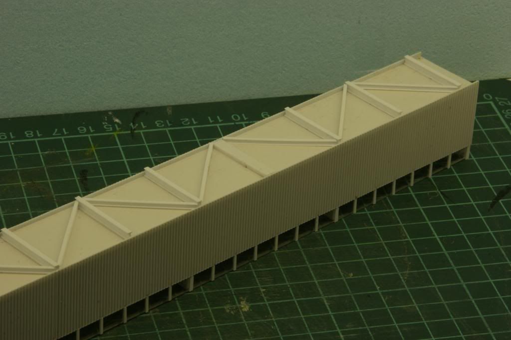

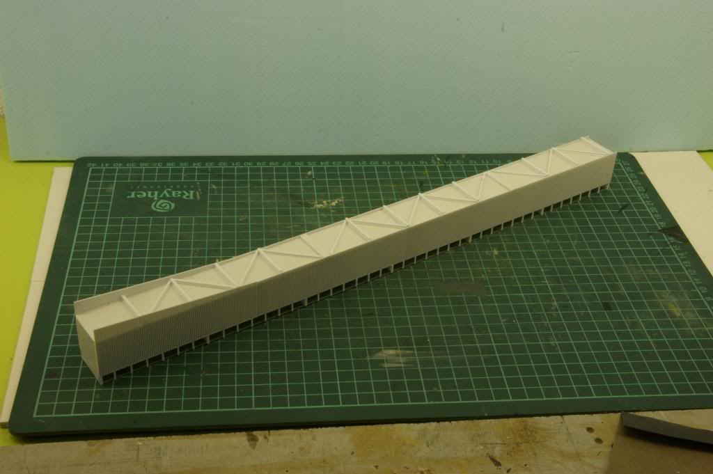

Bezig om de onderzijde wat verder te detailleren met diverse profielen. Je ziet er later, wanneer het ding op de baan staat, niet veel meer van maar toch.
Verder een malletje aan het maken om een paar gelijke ondersteuningen in elkaar te zetten. Kom anders toch een paar handen tekort.

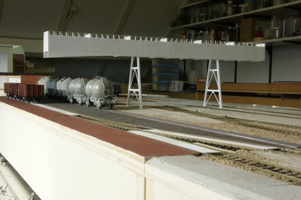

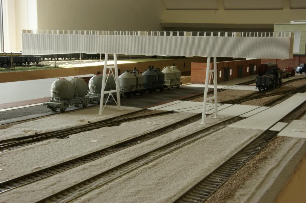

De eerste twee ondersteuningen zijn klaar, even proefpassen op de baan:
Doordat de poten van styreen profielen zijn gemaakt is het geheel nogal fragiel. Het moet stevigheid gaan krijgen door de rest van installatie er aan vast te bouwen.

Ik had denk ik de poten van messing gemaakt en deze door middel van paspennen of schroeven aan dek bak vastgemaakt. Bovenop de ondersteuning had je dan een paspen kunnen maken waar de transportband op kan liggen. Dit maakt het geheel denk ik een stuk minder kwetsbaar.
Het ziet er wel indrukwekkend uit.

Zou alsnog (zoals Eric al aangeeft) de staande constructie
vervangen voor messing. Nu kan het nog en voorkom je het,
@#*....^%$#$@$$ syndroom..

Dat met messing profielen heb ik uiteraard ook over nagedacht. Wil ik gaan toepassen voor de beide stukken aan de buitenkant. Het gedeelte wat er nu staat komt daar tussenin. Maak het geheel niet afneembaar, maar bouw het vast aan de module. Allerlei losse stukken die "mee" moeten gaan ook snel kapot.

Op de foto lijken de steunen eerder rechthoekig dan als trapezium te staan. Of wisselde dat in de tijd? En pas de band die parallel loopt aan het spoor er ook bij maken?

Op de foto zijn de steunen inderdaad rechthoekig, die van mij trapeziumvormig. Dat is dichterlijke vrijheid. De banden parallel aan het spoor wil ik ook maken, dat moet de stevigheid brengen.
