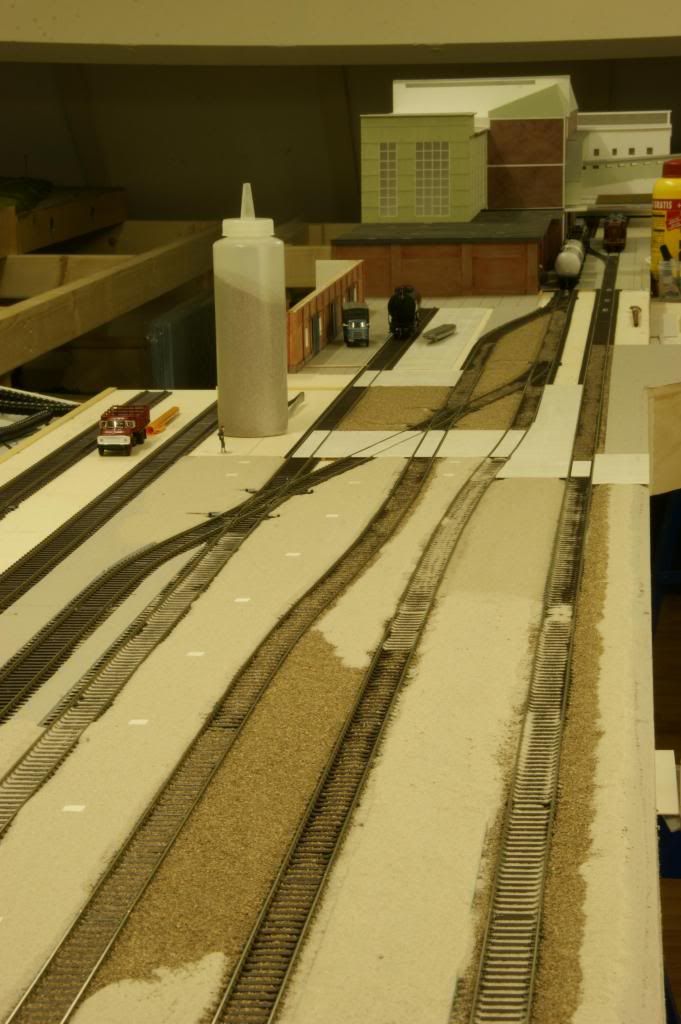

Kan ook, maar die tuit is veel groter dan van die flesjes die ik nu heb. Het ging me er om wat meer controle over het strooien te krijgen, vaak gaat het te snel/te veel op één plaats wat je dan weer aan de kant moet kwasten. Vooral bij het instrooien van de wisseltongen heeft het flesje z'n nut al bewezen

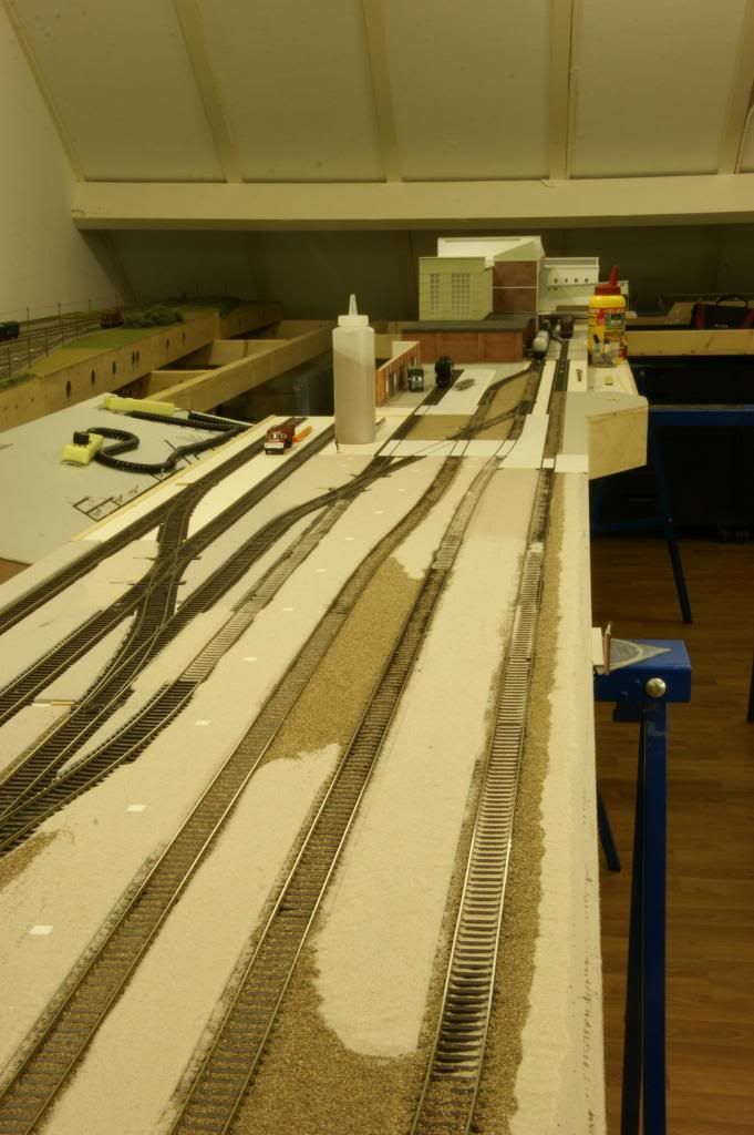

Vanavond in Mitropa verband autistisch verantwoord aan het ballasten en zandstrooien geweest:
Ben in het geheel niet ontevreden over de tot nu toe behaalde resultaten. Biedt echter geen garanties voor wat nog komen gaat.

Mag ik misschien een klein puntje van kritiek geven, vind je de ruimte tussen de sporen niet te groot, om deze vol te strooien met grind. Misschien in het midden van de ruimte een opening houden, om daar wat zand te strooien, en hier en daar wat onkruid te poten, of struikjes.
Is mijn mening hoor, je moet zeker doen wat je zelf mooi vind.
Gr, Arie

Arie,
Zoals we nu gestrooid hebben is overgenomen van een luchtfoto van de locatie. Ook die foto kan ik hier helaas niet plaatsen i.v.m. auteursrecht. Er ligt echter afwisselend zand en grint. De foto's van gisteren zijn een eerste grofstoffelijke invulling. De komende dagen ga ik de puntjes op de i zetten. Gras, onkruid en struikjes komt pas in het volgende stadium.
Ik sta open voor alle vormen kritiek, dus voel je zeker niet bezwaard.

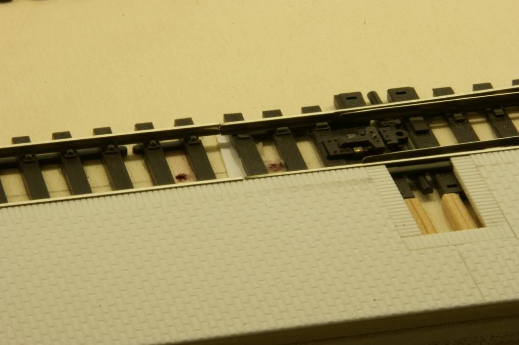

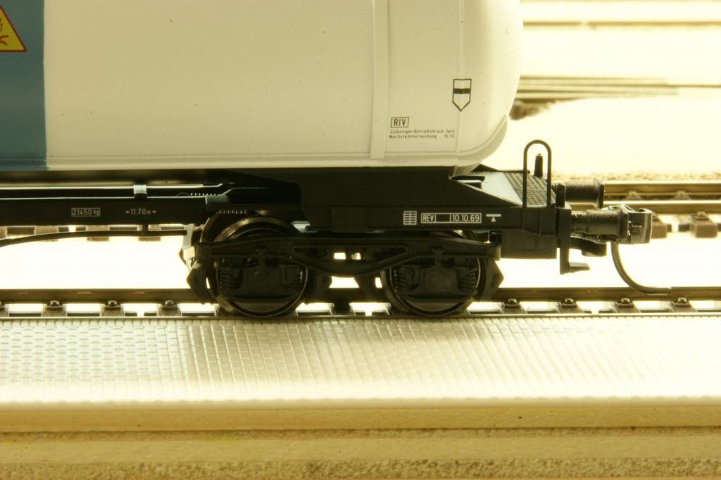

Gisteren een stukje klinker bestrating gemaakt. Werkwijze iets anders gekozen dan voorheen met de stelcon platen. Vuren latjes van 2 mm hoog tegen de bielzenmat op de grondplaat gelijmd. Daarop een strookje van 1 mm styreen gelijmd tot tegen de railschoenen. Daar dan weer bovenop de eigenlijke klinkerbestrating. Plaatje:
De klinkerbestrating is van JTT, nummer 97422 (moeilijk verkrijgbaar). De rij klinkers tegen de rails zijn strookjes die uit een plaatje Evergreen v-groove 2040 zijn gezaagd. De railstaaf steekt een halve mm verder uit de bestrating dan bij de stelcon platen. Iets makkelijker met schoonmaken. Nog een plaatje:
Nu nog een passende kleur verf vinden.

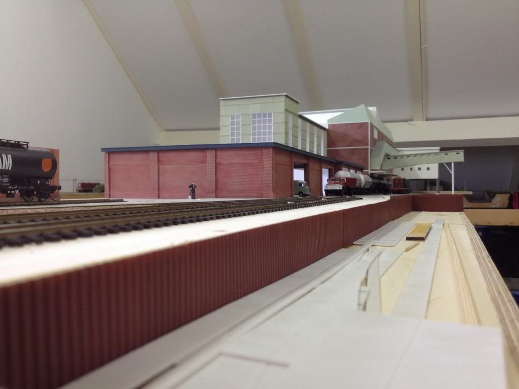

Hoi, Hans
Zal je vast al genoemd hebben, maar erg netjes gebouwd die kade. Wat heb je daarvoor gebruikt?
De baan begint nu duidelijk te groeien.
Hoe staat het met het schip?
Groeten Koen

Hallo Koen,
De kade is gemaakt van giethars afgietsels van gevel elementen uit een bouwdoos van Walthers Cornerstone. Evergreen heeft ook wel een dergelijk profiel in het assortiment, zal in de loop van vandaag wel even naar het nummer zoeken. Het schip heb ik verder nog niets aan gedaan, heb er inmiddels trouwens twee.
