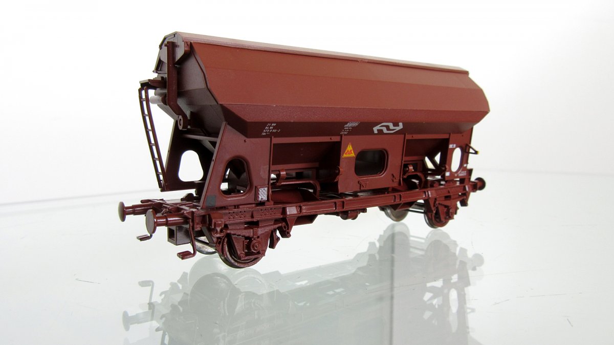

Hans, waarom kies je voor die foutieve lompe Tds'n van Rivarossi? Weg ermee!
Roco heeft de meest juiste Tds'n op de markt gebracht als NS zwenkdakwagen. Dat geld voor de bruine als de blauwe versie en de VTG uitvoeringen. Hoewel er hier en daar wel iets op aan te merken valt daar het om een Duits voorbeeld gaat. Maar met wat (kleine) aanpassingen kom je al een heel eind. Je dient bijvoorbeeld de los aangezette (hulp)trechters te verwijderen en de gaten die vrijkomen dicht te maken. Hiervoor heb ik zelf een oplossing bedacht door styreen op maat te plotten/snijden en dat op de balk te verlijmen en met Ral 8012 over te spuiten. Daarbij wil ik zelf nog een paar andere details als handgrepen, trechterstangen uit hard messingdraad van 0,9mm o.a. aan monteren. Of wachten wat Brawa volgend jaar gaat doen.

Tja, onwetendheid? Ik heb meer naar functionaliteit dan kloppend met het echte voorbeeld gekeken. De Roco is hier ook aanwezig, maar nog in z'n pure verschijningsvorm:

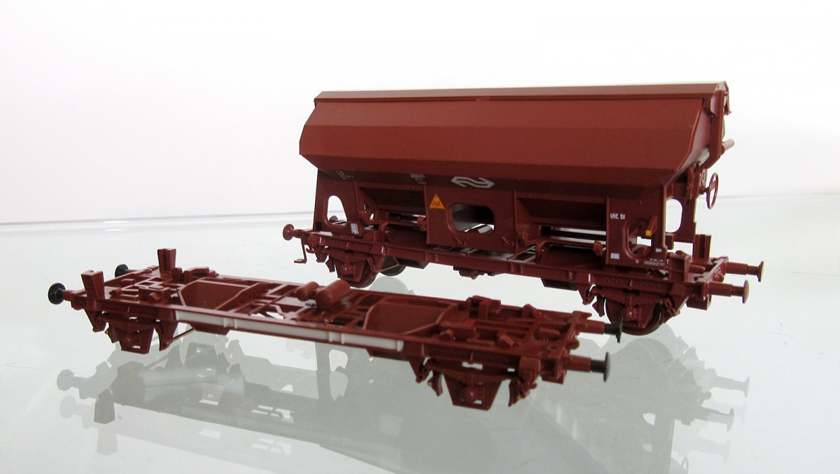

Dan de Rivarossi. Naast het makkelijk losraken van wat onderdelen heb ik er verder qua functionaliteit en looks niet zo veel op aan te merken:
En tot slot de Vleeschmann. Aardig ding maar ik vind die loshendels aan zijkant wel ongelooflijk lomp:
Dan scoort de Roco inderdaad het best. Kijken of ik daar nog wat exemplaren van kan vinden (zowel intern als extern).

Al dat ge tds leidt wel af van waar ik eigenlijk mee verder wilde, maar aan de andere kant was passen met de wagens ook nodig. Ondertussen zijn de lompe bedieningshandels al gesneuveld:
Als het ingeslagen nummer op het extra gewicht van de wagen synoniem staat voor het bouwjaar is de lompheid/grofstoffelijkheid ook wel verklaarbaar:
Door het verwijderen van de hendels ontstaat een gapend gat tussen beide overgebleven delen van de bedieningsstang. Ook dat is opgevuld, maar nog niet geverfd. Ik was te lui om een kwastje en verf te pakken:
