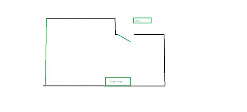

Ik heb een zolder ruimte waar ook een combiketel hangt ,en om de ketel en eventueel monteur ruimte te geven heb ik een ruimte om de ketel gemaakt met toegangsdeur die de zolder op draait.
de ruimte die ik heb gemaakt is groot genoeg voor onderhoud aan de ketel (overlegd met een cv monteur) ongeveer 1,50 meter diep.
de rest met gipsplaten afgetimmerd en zo een extra hoek op d zolder gemaakt .
Voordeel van de ketel die ik heb hangen is dat hij zijn lucht aanzuigt via een apart luchtkanaal vanuit t dak.
Voordeel van deze apart afgetimmerde ruimte is dat er een extra wand nu op de zolder is waar je weer een stuk tafel kunt bouwen.
Ik heb een schematisch tekeningetje gemaakt.
ik heb ongeveer 12 lengte gerekend bij het trap gat en 7,8 meter op het breedste punt beschikbaar
misschien kun je er je voordeel mee doen.
gr Han
