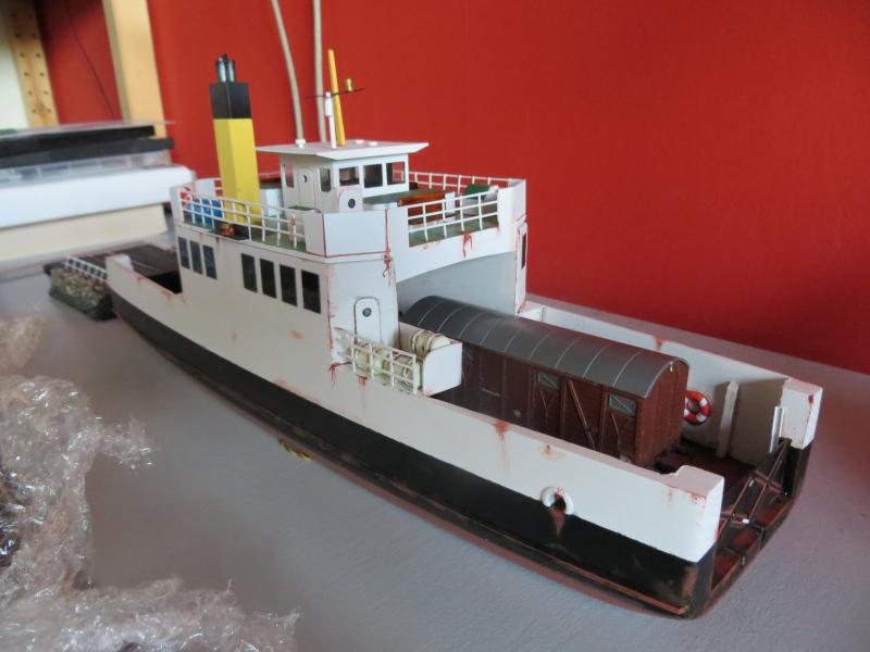

Eigenlijk is deze nog niet helemaal klaar en was het de bedoeling om 'm pas te laten zien als hij voorzien is van zijn naam en de laatste details,
maar gezien de interesse in veerboten/ponten toch maar vast een foto.
Je kunt het op de foto niet goed zien, maar er is naast het spoor aan beide kanten ruimte voor auto's.
Deze meet 40 x 11 x 13 cm., wat overeenkomt met ongeveer 35 meter lengte, 9,5 meter breedte en 11,5 meter hoogte in werkelijkheid.
Daarmee is hij dus relatief klein. Als hij af is zal ik 'm nog wel eens beter laten zien in mijn eigen draadje (Sydborg).

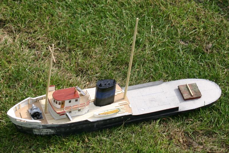

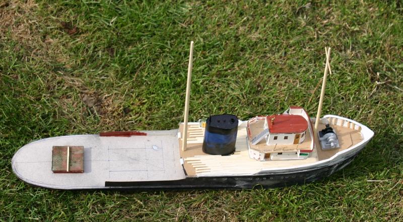

Van papier, karton, messingdraad, luciferhoutjes en piepschuim is best een goed gedetailleerd model te maken.
Al is onderstaand model geen veerboot, de Holland van Doeksen deed dat in de zomermaandel wel, het kan dus wel in een op zevenentachtig.
SB zij
BB zij
« Laatst bewerkt op: 01 August 2013, 22:40:37 door Sobat Kras »
