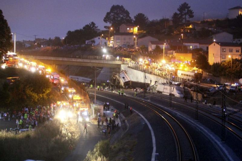

Ik had gehoord/gelezen dat de trein 100km/h te hard reed... Kijk eens naar de bocht die genomen moest worden
(foto van El Pais)
