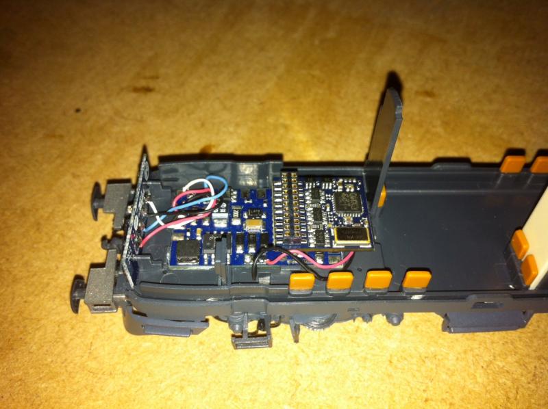

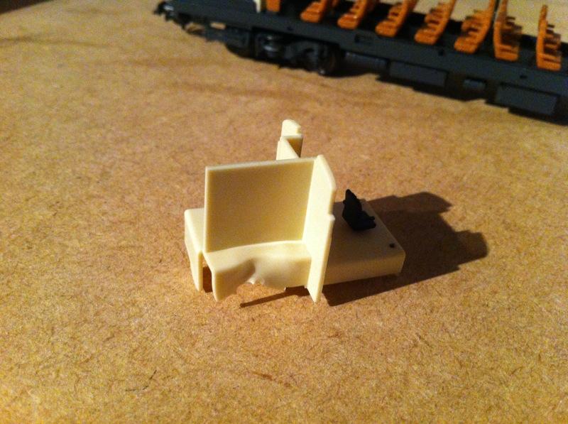

Bij het uitkomen van de ICRM stuurstand van LS Models heb ik deze direct aangeschaft en voorzien van een decoder. Eerst reed de trein perfect, maar sinds kort geeft deze regelmatig kortsluiting wanneer de wagon enige tijd stilstaat langs het perron. En nu geeft hij pertinent kortsluiting. Ik heb de kap weer opengemaakt om te kijken wat er aan de hand is. Tot mijn verbazing is een stuk interieur gesmolten, maar zie verder niets raars aan de decoder of de rest van de wagen. Zonder decoder wordt er geen kortsluiting veroorzaakt.
Wie kan mij verder helpen?

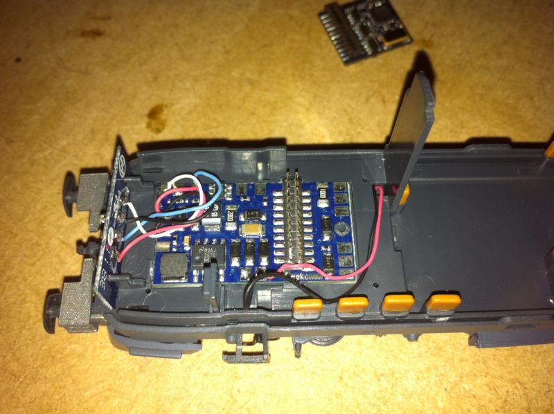

Als je zonder decoder geen sluiting hebt, zit de sluiting dus in of na je decoder. Begin eens om je decoder te wisselen en voel dan of ook die gelijk weer warm wordt. Is dat zo, dan zit de sluiting na je decoder. Blijft de niewe decoder gewoon koel, dan was de oude decoder het probleem. Terug sturen naar de fabrikant.

Volgens mij heeft je decoder de geest gegeven. Zie de vervorming van je deel van het interieur, dit deel zit strak over de decoder heen èn zal vervormen als de decoder heet,lees te heet wordt. Dus decoder vernieuwen èn oude inleveren èn vragen of dit garantie is.
Succes.

Het klopt, mijn decoder was stuk. Ik ben ermee terug naar MTE gegaan. Met een nieuwe decoder waren er geen problemen meer mee. Gelukkig was de rest nog heel, dus deze rijdt zijn rondjes weer op Zilverdam.
