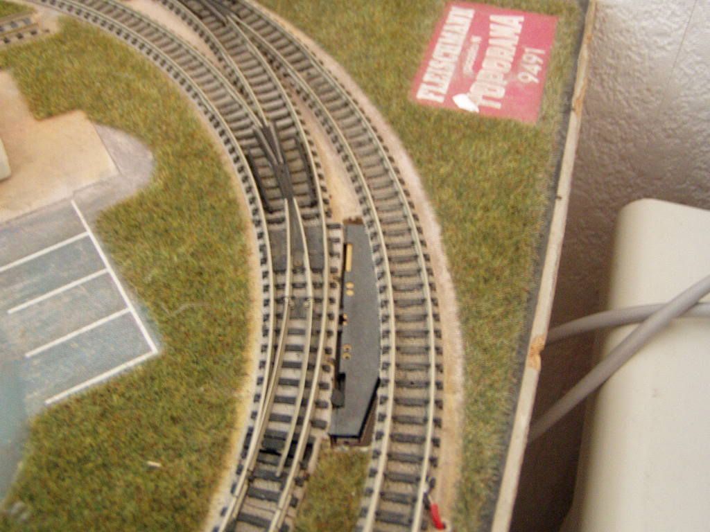

Ik ben reeds bezig met de wissels op mijn modelbaan. Hiervoor had ik in het hoofd om de originele wisselaandrijvingen, (spoelen) te gebruiken van Fleischmann.
Ik heb besloten dit toch maar niet te doen, puur omdat ik het niet mooi vindt. Tevens is het niet realischtish.
Nou was mijn vraag aan jullie, hoe jullie dit nou aanpakken. Zodat je dus geen lompe spoelen aan de zijkant hebt liggen, maar gewoon een nette 'kale' wissel zoals die hoort te zijn.

Door gewoon die lompe aandrijving onderste boven te monteren, dan zie je er niets meer van.

Ik heb het geprobeerd, maar het lukte niet. Het 'handvatje', dus het uitstekende pinnetje waarmee je de tongen om kunt zetten, heeft nog een pinnetje erop, dat het omhoog staat, en die zit in de weg.
Moet ik deze dan wegvijlen??

dat handvatje kan je lostrekken en dan ondersteboven weer terugklikken. En let er op dat je voor een rechts wissel een linker aandrijving nodig hebt en andersom.
