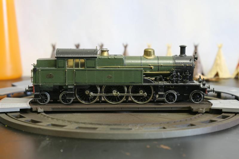

Een tijdje geleden heb ik van een mede forumlid een handdraaischijf overgenomen
deze dus
Eens goed naar het ding gekeken. Hij is wel erg klein!
Een 6000 past precies, maar daar is een schijf niet voor bedoeld er moet dus iets gaan gebeuren
Als eerste de boel maar eens gedemonteerd en van een vers verflaagje voorzien
Met de 6000 op de schijf is te zien dat het bed aan beide kanten verlengt moet worden tot de rand van de kuil
Laatst bewerkt op: 03 July 2013, 13:26:24 door Sobat Kras

na wat zaag en snijwerk
past er een 3700 probleemloos op

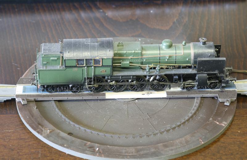

Zit de ondersteunende rail wel ver genoeg naar buiten? Ik kan me voorstellen dat het draaigedeelte gaat kiepen als je erop rijdt. Ik vraag me haast of of je wel iets aan die hele draaischijf hebt, en niet beter van scratch af alles zelf kan maken.

Een 3700 met 3 of 4 asser past ruim op de schijf
terwijl een 6300 maar net past
t'is wel een beul...

Ik volg dit dus op de voet. Wat zou de schijf in werkelijkheid aan meters zijn, als er een maar net 6300 op past?
Robert Jan
Berichten: 12632
Re: Ombouw draaischijf
06 July 2013, 20:57:48 »
Volgens Waldorp is de 6300 17385mm. De schijven in Nederland waren 18000 of 2000 mm. Mijn schijf is 223mm is dus 1940.1mm in 1 op 1, dus ruwweg 19+ meter
