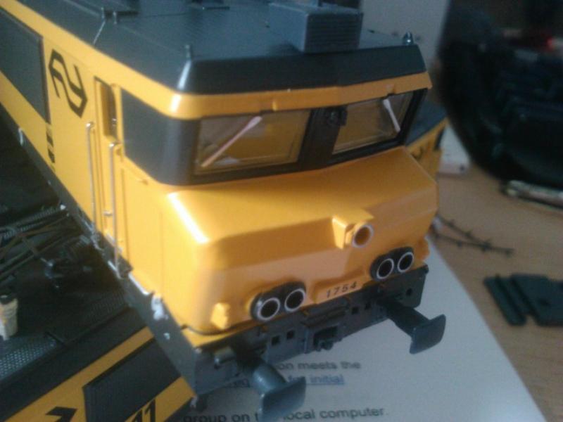

Omdat ik een 1823 heb liggen die niet aan de straatstenen kwijt is te raken en de rest van mijn 1600/1800 een hoog rooster hebben heb ik het stoute plan bedacht om de 1823 van een nieuwe kap te voorzien, die van de 1754.
Kap is binnen, maar nu heb ik toch wat vragen... :
- Zijn er meer mensen die er last van hebben dat als je alleen naar de kap kijkt de verf er afspringt?
- Mist een kap "af fabriek" de gaatjes waar de handrail op de neus in hoort?
Richard

Tja... ik ben niet echt bang uitgevallen, maar ik vind het eng om in een nieuwe kap gaatjes te boren... :
Dat grijs vind ik nog niet zo erg, dat tip ik wel bij met een satéprikker en humbrol, maar die gaatjes vind ik minder handig... (afdeling "ken uw grenzen"...). Moet ik je anders maar fff bellen?  :P

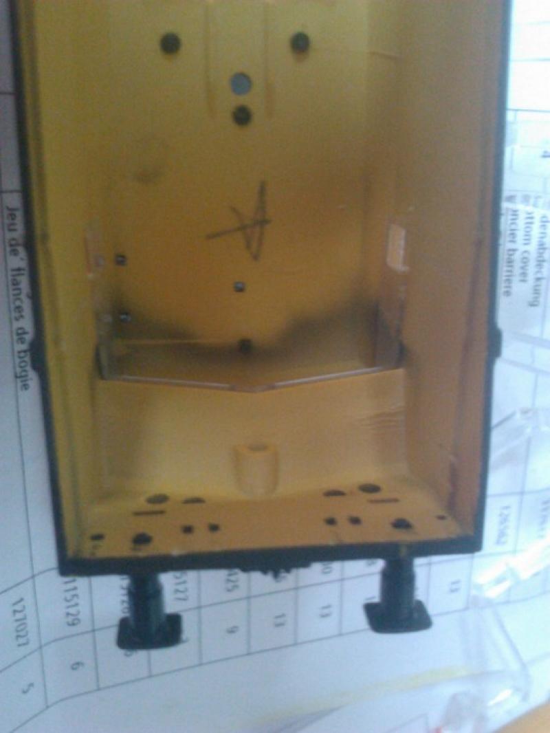

Zitten ze toevallig niet van binnenuit naar buiten in de kap, dat je ze even als het ware moet doorprikken ?

Onder het mom van twee zien meer dan één:
(die V/A/Pijl) heb ik er trouwens niet ingezet, die stond er ook al in (maar dat vond ik niet zo spannend :P).

Vreemd....
Doe er even niks mee, ik vraag het na.
  • Berichten: 18619
    • Het Groterdam Project
Re: Van 1823 naar 1754
« Reactie #7 Gepost op: 02 July 2013, 15:33:19 »
Vraag ligt nu (met foto) bij Roco.

ja het was mij ook al opgevallen dat de gaatjes ontbreken.
ik heb het er maar op gewaagd,en met de Dremel 8 gaatjes geboord(pfff zweethandjes hoor)
wel vreemd.
ook bij mijn kapje stond er een mysterieus teken boven in de binnenkant ???
ben benieuwd wat roco tegen Chris zegt.
Rik
