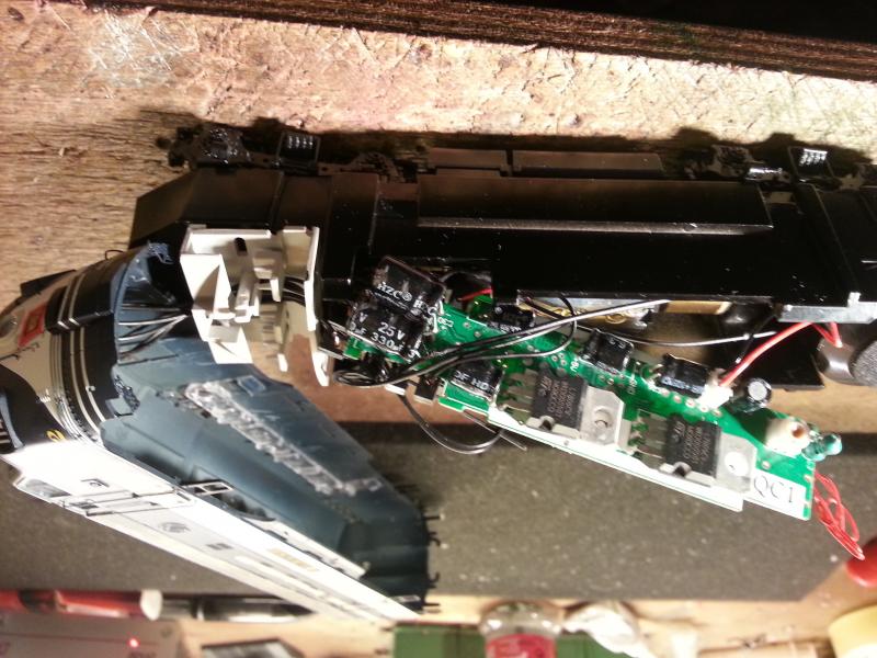

url=https://images.beneluxspoor.net/bnls/20130624_190650_1.jpg][/url]

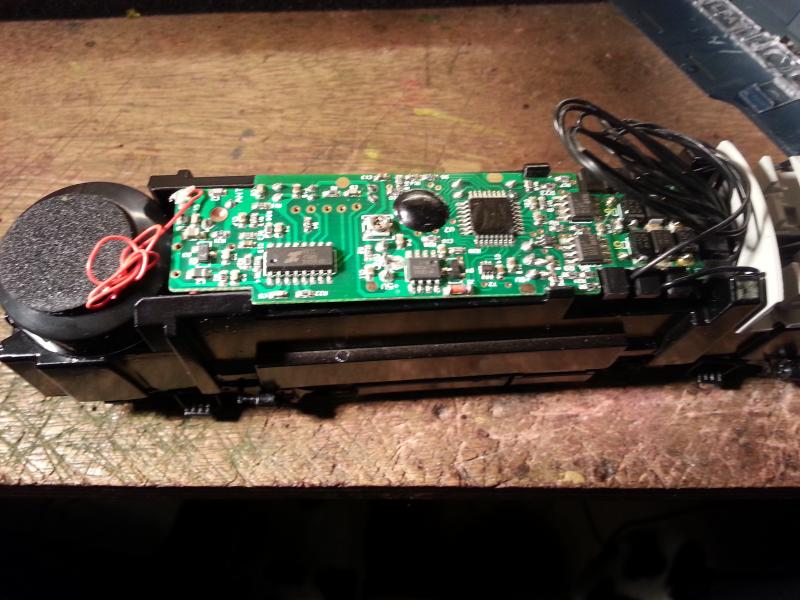

Het is trouwens een QSI , staat op de achterkant van de print ( decoder ) plaat .
Mvg Jan .
