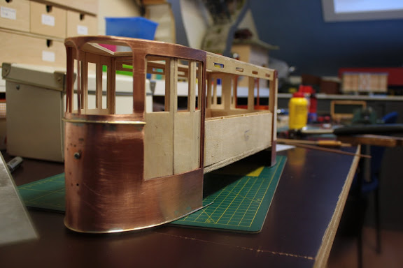

Een forumlid tipte me over een DWK motorwagen hier op het forum. Daar heb ik van genoten, en nu leek me het verstandig om mijn motorwagen hoor ook maar eens te tonen.
Het model is schaal 1:17 ongeveer (750mm/45mm). Het handeltje rijdt dus op 45mm LGB gelijkwaardige rail. Motor komt uit GB bij IP engineering, wielen komen uit de VS bij Sierra Valley Enterprise vandaan, de ketting overbrenging bij Serv-O-Link. De afstandsbediening bij trainline45. De voeding is met een accu, dus geen uren poetswerk voor het rijden buiten.

Even een klein verslagje van de laatste 6 weken in foto verslag om te starten.
Poging 2 voor de deuren is begonnen! De deuren ga ik net zoals bij de paardentram in laagjes maken waarbij het plexiglas ingeklemd komt te zitten tussen de lagen fineer. Dit geeft mooie dunne randjes langs het glas.

Aan de onderkant van het dak heb ik en plaatje hout van 1mm dik gelijmd wat precies binnen de dak rand past. De driehoeken had ik bewaard bij maken van de trambak en nu past het dak exact en op 1 manier op de wagenbak. Nu heb ik ook geen ingewikkelde klem contructie meer nodig. (dit was een idee van mijn vader)

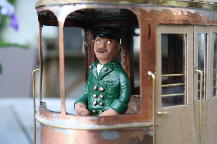

Afgelopen dagen aan het camperen geweest, en omdat je dan niet al te veel knutselspullen mee kan nemen heb ik maar een klompje klei meegenomen om daar een trambestuurder uit te creëren. Ik heb gepoogd een beetje GTW stijl aan te geven in hoeverre het in deze schaal mogelijk is
Vandaag de laatste details "geschilderd". De kleine details zijn geschilderd met een spijker! Na het schilderen gelijk maar z'n werkplek laten zien.
