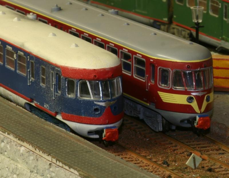

Overigens zit ik er nu nog eens naar te kijken en zie dat de ketel met alles eromheen mat is aangeslagen. En dat is eigenlijk erg mooi, alsof het al verweerd is. Ik weet niet wat er morgen gebeurd, maar het model verweren zoals Marc aangeeft, is een goede optie als het helemaal niets wordt. Beetje experimenteren met de verwering is makkelijker met een model dat er niet perfect uitziet. Wellicht kan ik hier mijn voordeel uithalen.

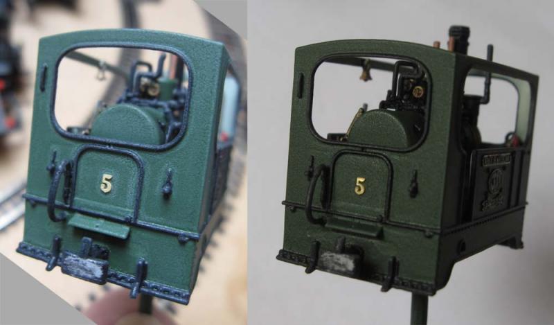

Grote dank aan Kees-Jan voor zijn suggestie, want het heeft het "ijs" op het model weggehaald. Het was overigens niet nevelen, want dat had geen effect, maar een laag alsof je aan het verven was. Dat kan er ook mee te maken hebben dat ik de laklaag wat te dik had gemaakt, omdat ik dacht dat ik het dan zo kon redden (omgekeerd effect, achteraf gezien). Maar met thinner erover heen heeft het dus letterlijk opgelost. Da's weer een geruststelling en, zoals ik eerder al aangaf, ik ben weer een ervaring rijker.
Ter vergelijking. Links: het probleem, Rechts: hersteld. Later een fotoserie in mijn draadje, eerst het dak nog afmaken.

Een wereld van verschil! Of zit je ons voor de gek te houden??
Het effect is super.
Ivo

Het licht is vandaag beter dan gisteren, dus de kleuren zijn er nu wat mooier uitgekomen. Maar het groen is niet meer zo flets als voorheen.
