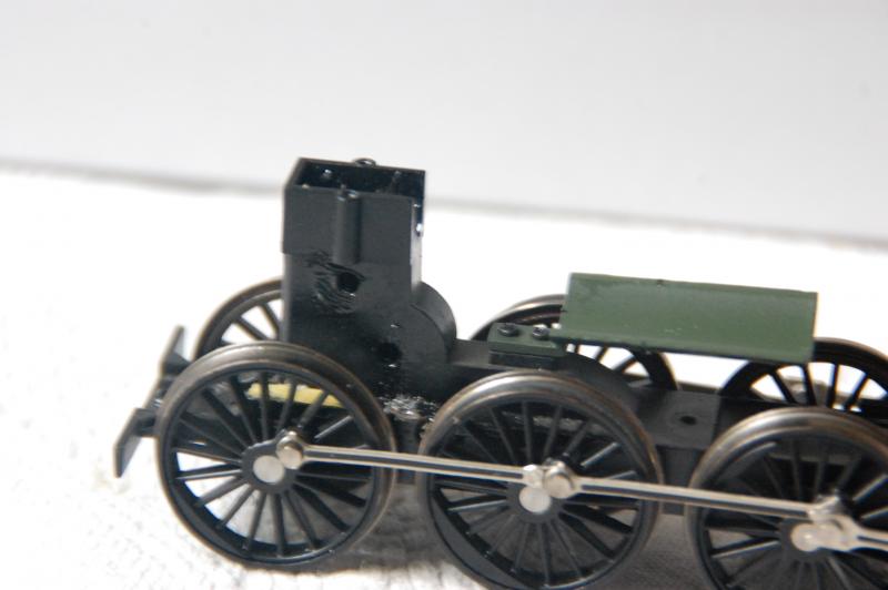

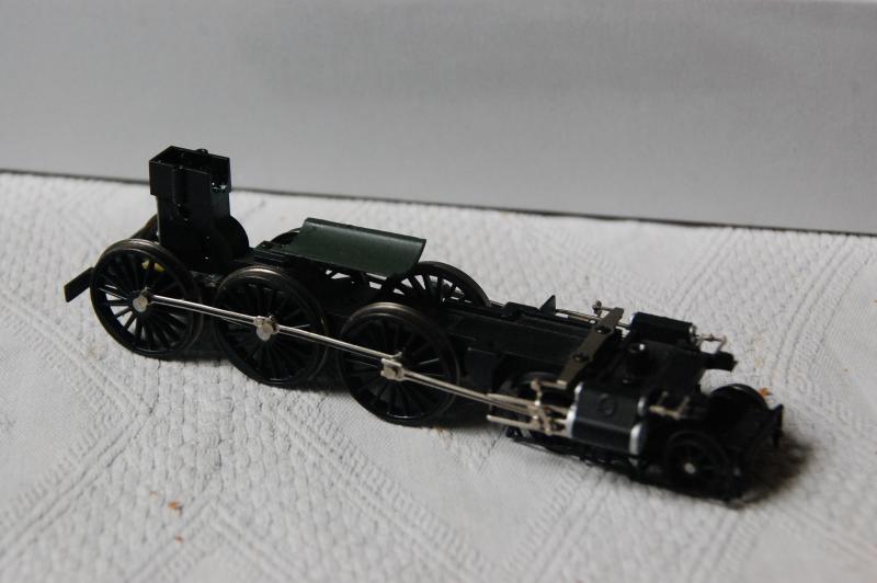

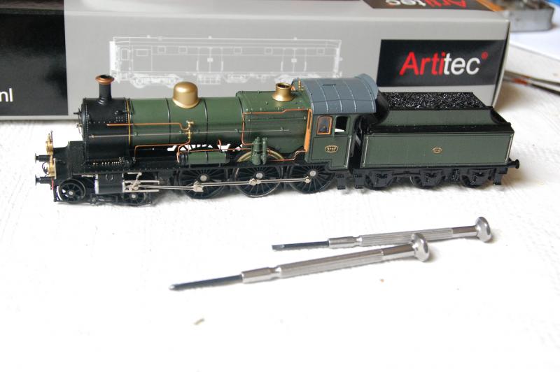

Daar is't ie dan:
Vers uit de doos.
leuke doos trouwens...
De schroevendraaiers liggen al klaar.
Ik ga de ketel lichten.
Da's een heel gepruts met die kleine schroefjes.

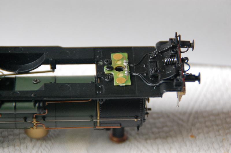

Onderkant ketel: er zit een printje met draadjes naar de lantaarns. In die lantaarns 2 ledjes.
Da's mooi, hoef ik dat in elk geval niet zelf te doen:
Dan het chassis:
Hier geen printplaat...

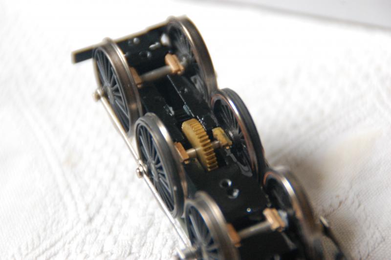

De onderkant: In ieder geval een tandwiel op de middelste wielas.
Van andere tandwielen ontbreekt ieder spoor.
Ook zit er geen motor in, uiteraard.
Nog even de Oude Dame op de baan gezet:
Ziet er goed uit.
Maar als ik haar wat heen en weer sjoel, voel ik regelmatig weerstand.
Zijn de wielen wel goed gekwartierd?
Dit wordt nog een hoop werk....

Ho stop... alarmbelletjes!
Het gaat toch om modellen die optisch en mechanisch helemaal gaaf zijn...?
Dat betekent dus dat hij in ieder geval wel tandwielen zou moeten hebben, en dat hij ook normaal rolbaar zou moeten zijn... ik zou dus even Artitec bellen als ik jou was...

Jaja, die heb ik net gemaild.
Geen alarmbellen hier.
Maar wel een UITDAGING van formaat.
Het machientje ziet er strak uit, ik zie geen krassen, beschadigingen e.d.
Maar dus wel weerstand als ik hem over de baan duw.
Die weerstand zit op één punt, echt een dood punt dus.
Dat moet op te lossen zijn, maar kost vooral veel tijd.
En inderdaad, er moeten nog tandwielen in, en een motor.
Iemand enig idee, waar ik dat kan krijgen?
Hendrik Jan
-Billy Connolly

Nou ja... motor is volgende de artitec website een Mashima motor, dus dat moet geen probleem zijn... de vraag is nu nog welke...  :P
Als ik ook de onderplaat bekijk zou dit ook wel eens het enige grote tandwiel kunnen zijn, bij de overige assen zit geen uitsparing.
Richard
« Laatst bewerkt op: 22 May 2013, 16:37:48 door Richey »

Klopt,
de koppelstangen drijven de voorste en achterste as aan.
maar nu moet ik nog een overbrenging regelen tussen de motor en het tandwiel op de middelste as.
iemand enig idee hoe die tandwielkast er uitziet?
Welke tandwielen?
Welke module?
Hendrik Jan

Vanavond nog eens goed gekeken in mijn dummy.
Het messing tandwiel op de wielas heeft schuine tandjes.
Er zit nog een kunststof tandwieltje achter.
De rest ontbreekt.
Waar vind ik de rest?
En welke mashima hoort er in?
Heeft er iemand plaatjes?
