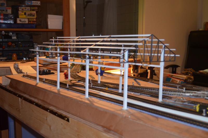

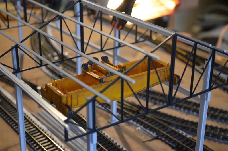

Hallo allemaal
Ik ben op zoek naar een mogelijkheid om in een loods zoals hieronder op de foto een werkende kraanbrug of bokkraan te maken (schaal H0), de kraan moet over een deel van de loods heen en weer kunnen rijden en als hij ook nog kan hijsen is het helemaal meegenomen.
De loods is 50cm lang, maar de kraan hoeft alleen over een afstand van 17 cm heen en weer te kunnen rijden
Wie heeft misschien een kant en klare oplossing hiervoor of wie heeft een idee om dit mogelijk te maken.
Op de onderste foto's zie je een dergelijke kraan in het geel maar deze is van kunststof en statisch.
De hele hal is van kunststof profielen gemaakt maar ik ben bereid als dat nodig mocht zijn om de hal of een gedeelte daarvan te vervangen door messing profielen.
Bedankt vast voor het mee denken.
Met vr.gr.
Herwim

Herwim Frank
Berichten: 2403
De Franklin Rail Compagnie
Re:Gezocht: werktekening van een werkende rolbrug (bijv.Fabriekshal)
10 May 2013, 18:49:48 »
Hallo Jeroen
Dat is precies de kraan die je op de onderste foto ziet, deze kraan heb ik alleen ingekort
omdat mijn hal niet zo breed is en inderdaad deze kraan is statisch.
Voor deze kraan zoek ik dus een vervanger of een technische mogelijkheid om mijn statische kraan aan het
bewegen te krijgen.
Herwim

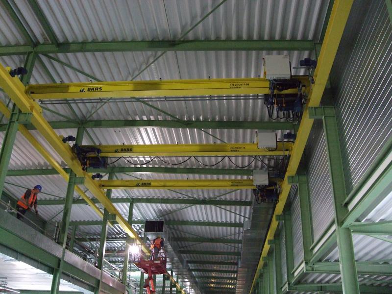

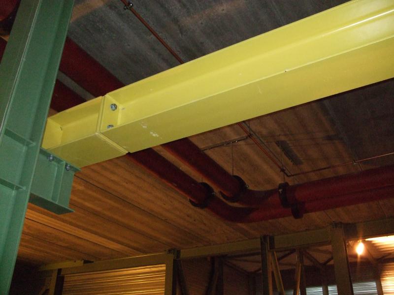

Hieronder zie je een veel gebruikte oplegging van een kraanbaan in een stalen hal:
Het groen geschilderde deel hoort bij het gebouw.
De gele H-balk is de kraanbaan. De eigenlijke rail ligt hier bovenop.
De kraanbaan is geel geschilderd, ook om duidelijk te maken dat hier verder niets aan mag worden opgehangen (bv. verlichting etc.).
De 2 delen van de kraanbaan zijn hier nog niet op elkaar uitgelijnd. Dat doet de kraanbouwer voordat de kranen in bedrijf worden gesteld.
Hieronder 3 zgn. enkelligger bovenloopkranen die op dezelfde kraanbaan rijden.
Zo'n simpele kraan kan elk al 4 ton hijsen. De kraanbaan is erop berekend dat 2 kranen samen 8 ton hijsen.
Er zijn hier in totaal 3 kranen, omdat de hal, en dus ook de kraanbaan, 170 meter lang is.
(foto's Fujifilm PS-10 plant, Tilburg; dit gebouw heb ik in 2008/2009 zelf ontworpen)

Ik ben zelf werktuigbouwkundig ir.
Ik heb in eerste instantie de productielijn ontworpen die in deze fabriek moest komen.
Toen vond mijn (Japanse) baas dat ik het gebouw eromheen ook maar voor mijn rekening moest nemen.
De kraanbaan op de foto is gewoon een H profiel (uit mijn hoofd een HE280 of zo).
Ook de kraanligger is een H-profiel, ca. HE300.
Constructief is zo'n bovenloopkraan voor de kraanbouwer ook maar een standaard produkt, zo van 13 in een dozijn.
Het zal niet meevallen om zoiets in 1:87 bewegend/werkend te krijgen...
