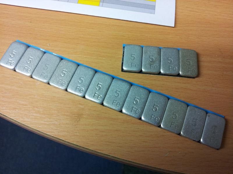

Citaat van: Martijn1974 op 07 May 2013, 13:46:27
Leuk spul, maar maatwerk is hierbij ver te zoeken.
Ik lever maatwerk.
Groeten Richard, nighttrain1
Bouw:
Modelbaan
modulebakken
zuylen
Berichten: 4512
Re:Piko ICE 3
Reactie #16 Gepost op:
07 May 2013, 16:27:39 »
Je kunt ook vislood kopen bij de locale hengelvereniging of dierenwinkel. Maar of dit de ontsporingen tegenhoudt?
Henk-ST1100
Berichten: 132
Re:Piko ICE 3
Reactie #17 Gepost op:
07 May 2013, 16:48:30 »
Probleem lijkt opgelost bij het voorste draaistel liepen de draadjes van de verlichting waarschijnlijk te strak over pen van draaipunt.
Heb de draadjes wat verlegt dus niet meer over het draaipunt heen en treinstel heeft nu ca 1,5 uur probleemloos rond gereden lijkt er op dat draaistel beperkt was in uitslag.
Bedankt voor jullie reacties en adviezen hou het verzwaren nog als optie heb nog e.e.a aan plaatmateriaal liggen
