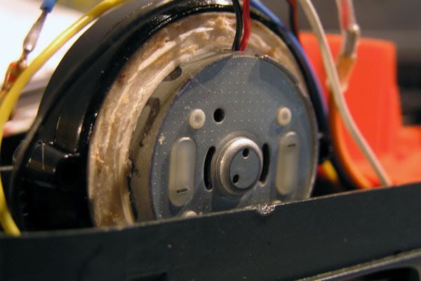

Aangezien ik te lui was om buisjes te bestellen bij GM&S heb ik een alternatief voor de buisjes bedacht. Op eens schoot me te binnen dat krimpkous daar misschien wel uitermate voor geschikt zou zijn, en dat bleek dus ook zo.
Ik heb een motortje gepakt die het wel aardig deed bij 12 volt, ik heb op het asje de kleinste maat krimpkous geschoven en daar over het lima tandwieltje. (De krimpkous heb ik daarna wel korter gemaakt)
Een kind kan de was doen.
Maar om het motortje mooi in het midden te krijgen had ik al een plan bedacht. Dit heb ik ook al eerder toegepast bij het vervangen van een oude roco motor.
Ik heb de magneet uit de omhuizing gehaald. Daarna ben ik met schilderstape om het motortje gaan draaien totdat die dezelfde diameter had als de magneet.
Eerst even passen en dan de overbodige tape wegsnijden.
De rij eigenschappen zijn beter met een Lenz Gold decoder. Maar de rest blijft Lima dus aan het geratel van de tandwielen kan je weinig doen op deze manier. Hij kruipt wel netjes, hij is sterk genoeg om het treinstel te trekken.
Nu weer verder met het inbouwen van de verlichting in het treinstel. Een aardig priegelwerkje als je bij de sluitseinen bent.
