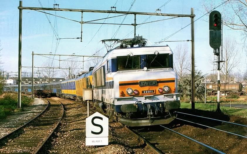

November 1986: de BB 20011 preserielocomotief van de BB 26000 tijdens de testtritten in Nederland.
Foto van een Franse FB groep.
Groet, Michel

P.S. Bovenstaande foto is gemaakt in Dordrecht:
in de boog aan de Dubbeldamseweg, richting Lage Zwaluwe.
De ketelwagen rechts rijdt op de lijn Dordt-Gorcum en komt van industrie de Staart (Du-Pont)
Mvg, Erich

Re: Foto's gezocht van SNCF BB 20011 in Nederland
« Reactie #6 Gepost op: 10 February 2026, 17:39:38 »
Super mooie foto, staat er strak op!
Groeten Sven

Op de gequote foto zitten er schuitjes op voor inzet onder beide spanningen in Frankrijk, die zowel onder 1500V als 25kV te gebruiken zijn. Voor de inzet in Nederland is de AL2 stroomafnemer, die in Frankrijk voor 1500V gelijkstroom werd gebruikt, vervangen door een Faiveley AM18 zoals in Nederland op 1600/1700/1800. De andere stroomafnemer op de loc, de AM90U (lijkt op de AM18), werd door deze locs in Frankrijk onder 25kV gebruikt. Die was in Nederland voorzien van dubbele Franse schuitjes voor monocourante 1500V locs om vermoedelijk als reserve dienst te doen. Deze schuitjes zijn iets breder dan de exemplaren van de foto uit de quote en te herkennen aan de gebogen contacthoorns (te zien op niet gebruikte stroomafnemer in boog Dordt hierboven), zoals ook gebruikt op de BB7200 en CC 6500.
Groetjes,
Wouter

Op de 16/1700 zit de Faiveley AM56, niet de AM18.
