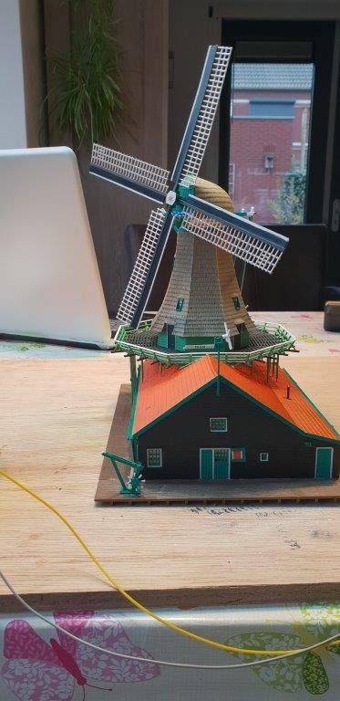

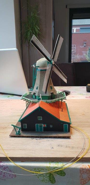

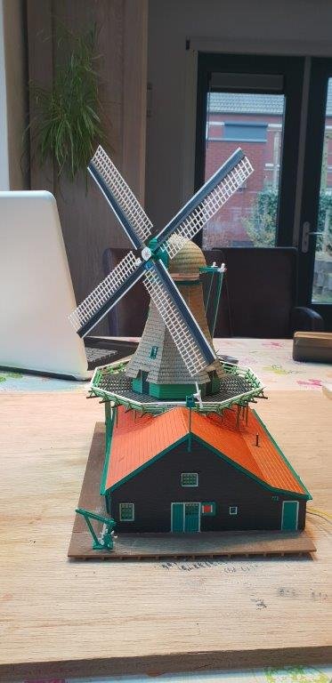

Dan zal ik ook hier maar alvast één foto laten zien van één van de twee Kat molens die ik had gemaakt
[/edit]

Filmpje en paar foto's van mijn molen De Kat:
