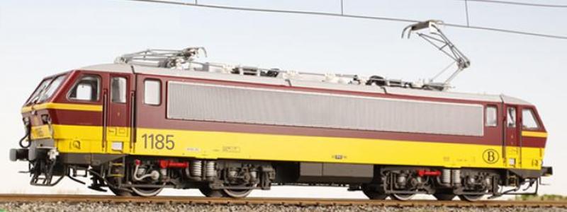

hallo,
ik heb een paar vragen over het digitaliseren van men ls model 11.
voor alle duidelijheid gaat het over deze loc

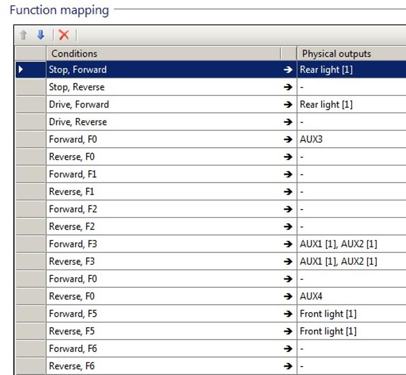

het probleem is het volgende, niet alle lichtfuncties werken.....eigenlijk maar 1 en dat is verlichting in de cabine.
nu is het zo dat ls models aan raad voor lokpilot 3 of 3.5 te gebruiken. ik heb op de site van ls models gekeken en daar kan je een textdocument downloaden als je met de lokpilot v4 zou werken om de cv instellingen te krijgen, maar deze krijg ik natuurlijk niet open
heeft iemand hier met het zelfde model de zelfde problemen ondervonden en kunnen opossen?
ps ik ben niet in bezit van een esu lokprogrammer en werk met de mm van roco.
mvg jorg

Jorg,
Als je dit even instelt in je programmer en het in de decoder laadt zal het werken.
Gr, Ben.

Jorg,
Misschien is
dit draadje
dan een alternatief om het toch op te lossen.
Maar als je de txt file van de LS Models site hebt kan je die toch gewoon openen? text files zijn gewoon platte tekst files en kan je met notepad oid zo openen.
Gr.
Eric
Gr.
Eric
Berichten: 6992
Re:digitaliseren ls model serie 11
14 April 2013, 15:52:28 »
Oops, geen programmer, fout gelezen.
Dan maar zo:
CV31 = 16, CV32 = 2
CV266 = 2
CV298 = 2
CV330 = 16
CV346 = 32
CV362 = 0
CV378 = 0
CV394 = 0
CV410 = 0
CV426 = 12
CV428 = 0
CV442 = 12
CV444 = 0
CV460 = 0
CV476 = 0
CV490 = 1
CV506 = 1
Gr, Ben.

Berichten: 2296
14 April 2013, 17:55:16 »
Dag allen,
Met een multimaus zijn deze hoge CVs lastig te programmeren. Er is een trucje voor geloof ik maar ik ben niet zo'n goochelaar, dus heb ik een lokprogrammer gekocht
. Mocht je in de buurt van Amsterdam zitten dan kan ik je wellicht helpen.
Robert.

Op de belgische ESU pagina kun je de ESU-file downloaden. Deze moet dan mbv een lokprogrammer in je decoder gepompt worden. Ik heb zelf andere functietoetsen aan de functies gegeven en zo de file aangepast voor trek/duw. Als je me je mailadres PB'd, kan ik je hem wel sturen. Op een usb stick zetten en meenemen naar je treinenboer, dan kan hij hem er in pompen met de ESU lokprogrammer.
De downloadpagina voor de
ESU-file
jorg

Na lang lang........lang wachten, eindelijk vandaag de lokprogrameerbox in men bezit.
We zullen dit dan eens copy pasten en inladen
Ik ben benieuwd, later meer

24 November 2013, 15:27:53 »
Victory
