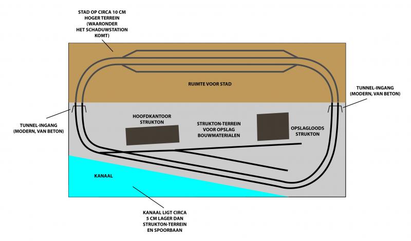

Hierbij dan een schetsje:
Als je met je muis op het plaatje klikt krijg je een grotere afbeelding.
Aan de voorkant zou je een kanaal zoals het Amsterdam-Rijnkanaal kunnen laten lopen.
Dan zou je bijvoorbeeld ook een binnenvaartschip kunnen bouwen. Het voorste deel van de baan (het kanaal dus)
moet dan het laagste zijn.
Vervolgens komt dan het Strukton-terrein met de doorlopende hoofdspoorbaan. Op die hoofdspoorbaan kun je dan intercity-treinen en sprinters langs laten komen. Op het Strukton-terrein is ruimte voor jouw Strukton-Sik en Esther.
Uiteraard moet er een hoofdkantoor komen en bij al het bouwmateriaal van Strukton hoort eigenlijk ook een grote loods.
Op de achtergrond komt dan de stad. Die moet wat hoger komen te liggen, zodat je de doorgaande treinen er onder kunt laten verdwijnen. Onder de stad komt dan het schaduwstation. Een schaduwstation is een soort 'opslag-mogelijkheid' voor treinen die even uit beeld moeten blijven. Ik heb daar twee inhaalsporen getekend. Je zou daar dan bijvoorbeeld de sprinters en intercity-treinen kunnen laten wachten totdat ze weer langs Strukton mogen komen razen.
Ik hoop dat het zo allemaal een beetje duidelijk is en dat je wat kunt met dit plan.
Mocht je het gaan bouwen, dan zou ik het wel leuk vinden als je eens foto's plaatst in dit draadje.
O ja, nog een tip: Vraag eens aan je vader of hij een keer met je naar Maarssen gaat, zodat je kunt zien hoe het er bij Strukton in het echt uitziet.
Succes!

Ik vind trouwens dat plan van Gert mooi in zijn eenvoud.

Dankjewel. Ik heb geprobeerd iets te ontwerpen waar een 9-jarige mee uit de voeten kan en toch ook weer niet al te snel op uitgekeken zal raken.
